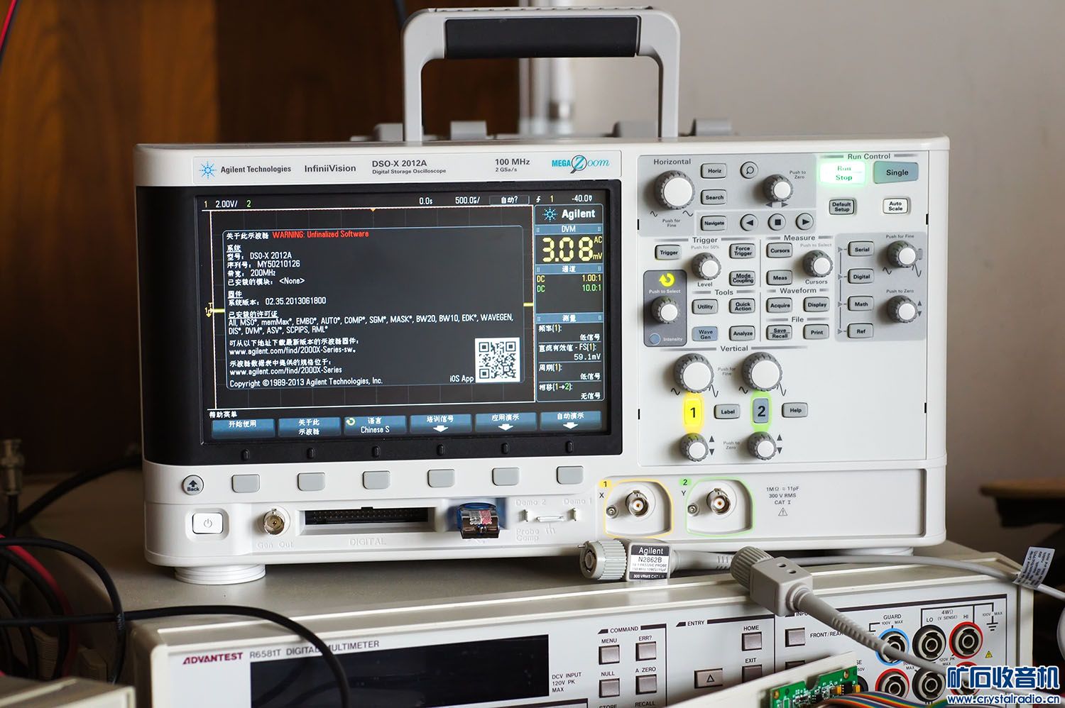

发表于 2016-9-12 22:19:37 | 显示全部楼层
汪洋101 发表于 2016-9-12 10:46
200M台式示波器我也建议选择普源。安泰信以工具烙铁为主,优利德以万用表为主,示波器都是贴牌的。鼎阳的示 ...
真到 200MHZ、2GSa/s,就不要选普源了,建议选屁眼公司(AG/KS)的 DSOX 2000 系列   因为屁眼公司的示波器是硬件齐全的 --- DSOX 2002A,70MHZ 的示波器,可升级为 MSOX 2022A,200MHZ、2Gsa/s,1Mpt,带 8ch LA,1ch SG 的示波器   而除了带宽,普源的示波器的 LA、SG 都是硬件没有的。
很遗憾的是,DSOX 2002A(70MHZ、1Gsa/s、100kpt、无 LA 和 SG)价格和普源 200MHZ 的 2000Z 价格相当。
当然,你要升级要花钱 --- 可是,这可是硬件上具备,软件限制的啊!咱这可是中国,难道就不会破解吗
200MHZ
还带 8ch LA(以及 1ch SG)的混合信号示波器,不要太爽
