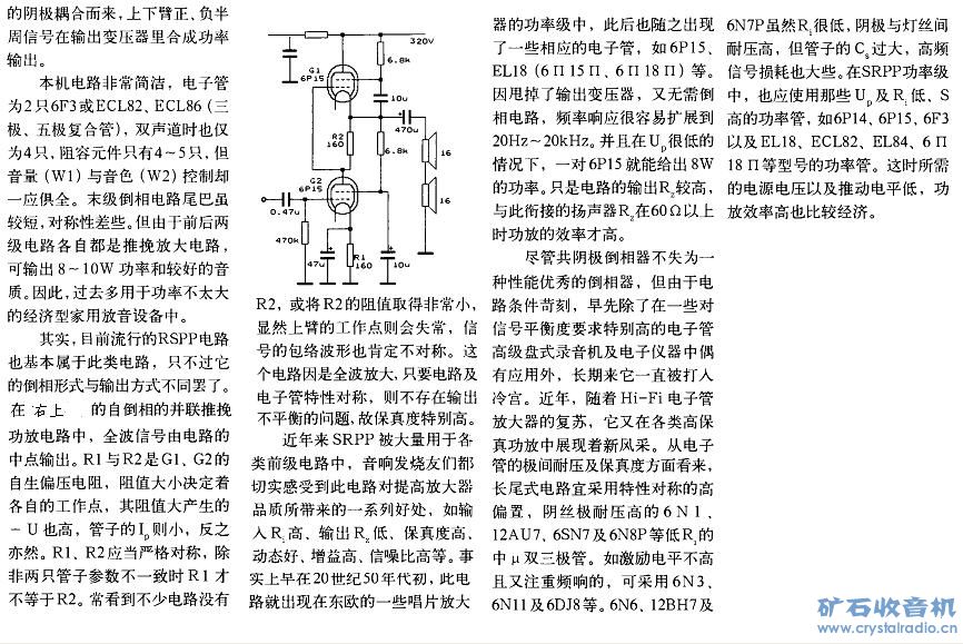

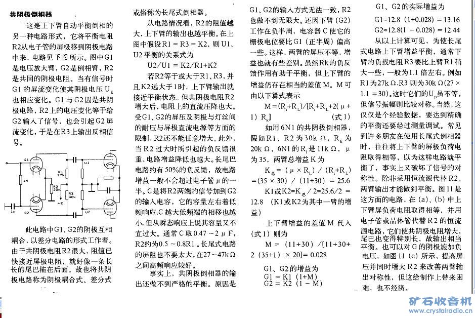

共阴极倒相电路的特点是电路简单,无需专设倒相管,但是平衡性不大好。
来源网络,有本人制成图片。

本人认为:
1、共阴极倒相电路的调试在理论上来说,两臂输出电压是可以基本相等的,但在实际调试时发现要它做到在输出大小电压时两臂输出电压都相等是不可能的,也就是说,只能在输出某一电压时能调试到两臂输出相等。
2、共阴极倒相电路的两臂输出电压相等的对称度远远不如屏阴倒相电路。
以上是一家之言,仅供看客参考。
