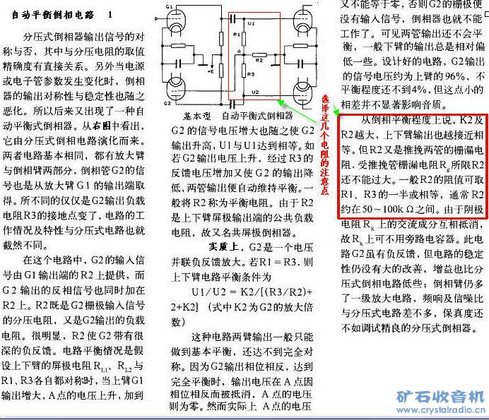

本文详细的讲述了自动平衡倒相电路的工作等实用知识。
资料来源,网络,本人编辑制成图片
