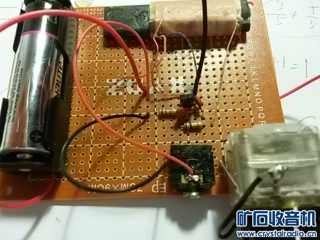

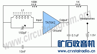

发表于 2016-9-9 03:42:16 | 显示全部楼层 |阅读模式
装了3个LM386都没成功,玩了一会游戏,再做了一个TA7642,无低频放大,真单片!
补充:1K没有,用的是1.5K
补充:1K没有,用的是1.5K

这个太容易成功了,因为尝试到成功的喜悦,于是头脑一热买了好多………现在想想除了装AM机,还有什么应用呢?
发表于 2016-9-9 09:28:52 | 显示全部楼层
无敌吴刚 发表于 2016-9-9 09:15
这个太容易成功了,因为尝试到成功的喜悦,于是头脑一热买了好多………现在想想除了装AM机,还有什么应用呢 ...
用在变频级之后,当中放和检波,而且自带AGC了。
发表于 2016-9-9 10:43:41 | 显示全部楼层
需然是单片机之最小,但灵敏度是单片机之最差,没有啥实用价值,当年装过又拆了,又用来装超外的中放,还加了一级低放效果也不行。
发表于 2016-9-9 10:54:31 | 显示全部楼层
这样需要在变频级后加个三端陶瓷滤波器,目前不好找。
省去陶瓷滤波器,不知道行不行。
发表于 2016-9-9 12:34:02 | 显示全部楼层
省去陶瓷滤波器,不知道行不行。
用普通中周也行的。
 楼主| 发表于 2016-9-9 13:11:06 | 显示全部楼层
省去陶瓷滤波器,不知道行不行。
只有一个10.7的陶瓷滤波,不知道灵不灵。

 楼主| 发表于 2016-9-9 13:34:22 | 显示全部楼层
收听效果:晚上10点可以收到两个距离200Km的台,最远!

 楼主| 发表于 2016-9-9 19:33:44 | 显示全部楼层
未成之佛 发表于 2016-9-9 15:43
俺也做过7642+386,本市所有台和省内强台都能收到。坛里出现过7642做的直放式商品机。
只收强台,不收弱台就是7642的特色,我这个没法接LM386,一接就鬼叫。

 楼主| 发表于 2016-9-9 23:04:55 | 显示全部楼层
农民学生 发表于 2016-9-9 22:02
鬼叫??????
自激+噪音
