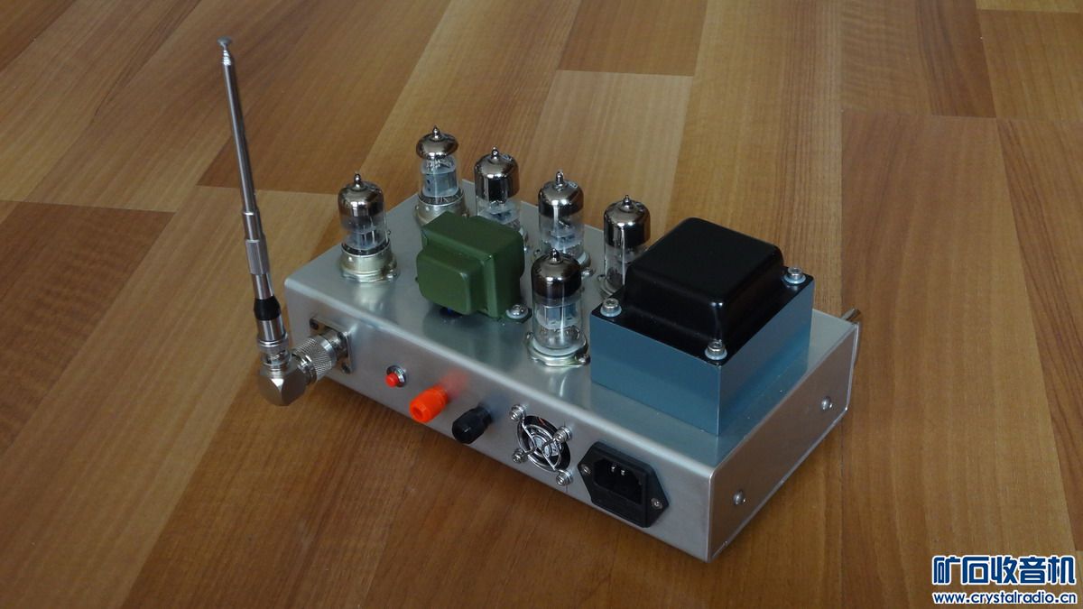

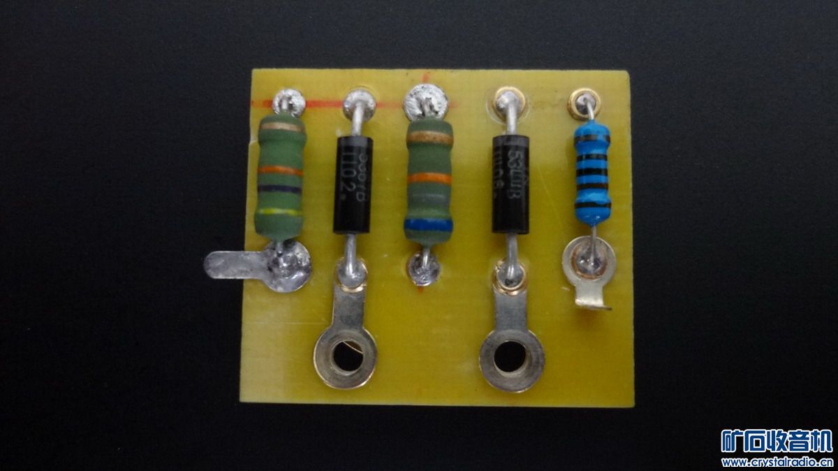

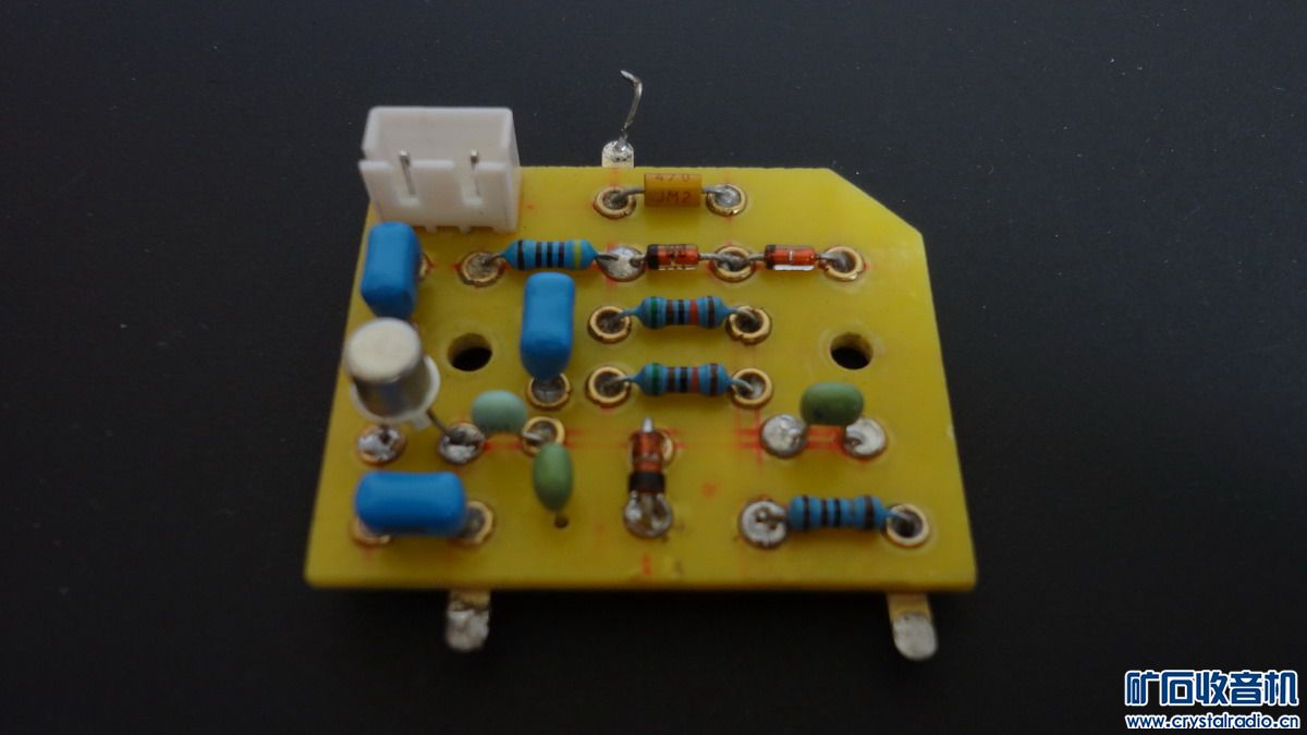

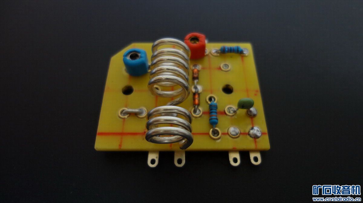

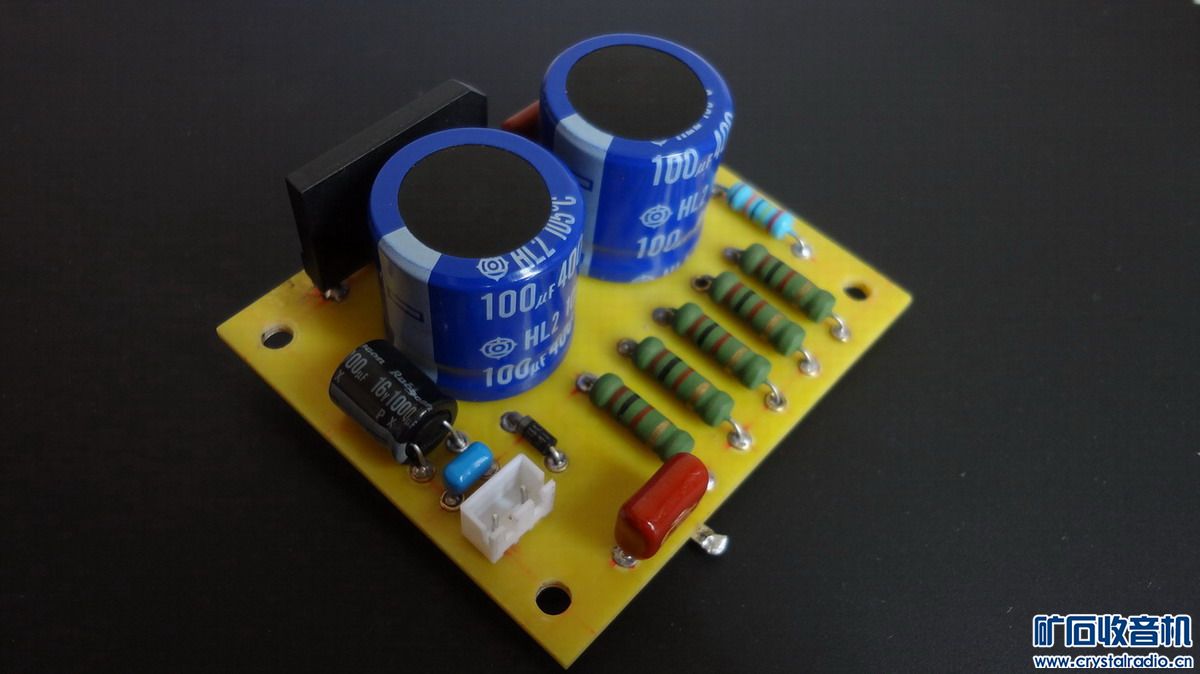

这种电路的优点就是简单,简单的让人有所质疑。当初我也带着很多的不确定就行了第一次试验,完全按照原电路要求来安装,结果是没有让我失望的,我的第一台FM脉冲检波机试验成功。后来又尝试进行了一些改进实验。这次是第4个版本了,对高放部分做了较大改动。M4的高放电路基本复制了飞燕的高放模式,另外把大力宝的高放移植到M4S上面。通过实验对比,较原来的1级栅地放大要改善很多。但是调整也相对麻烦。下面这些图片就是关于M4和M4S的。
部分组件的图片:

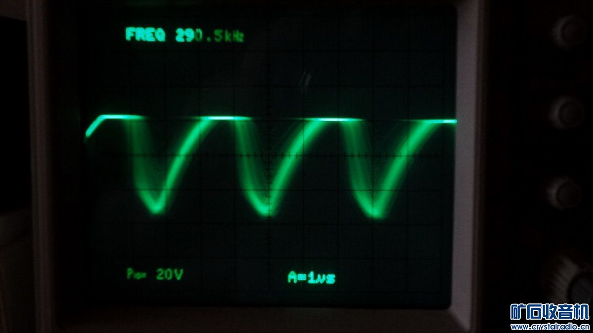

调整中的几张图片:
第一中放输出波形和削顶限幅输出波形
测试频率和频谱,我收留的鸽子对我这些东西充满了好奇。

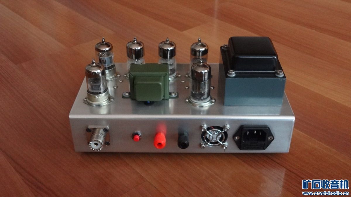

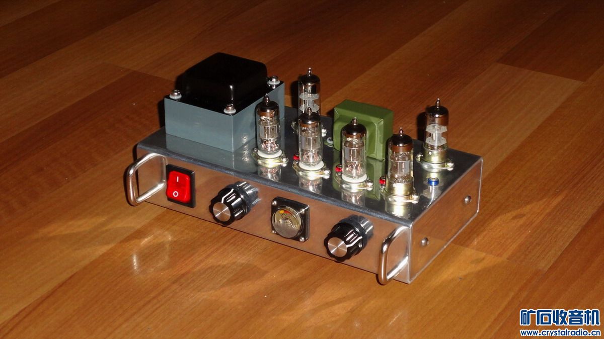

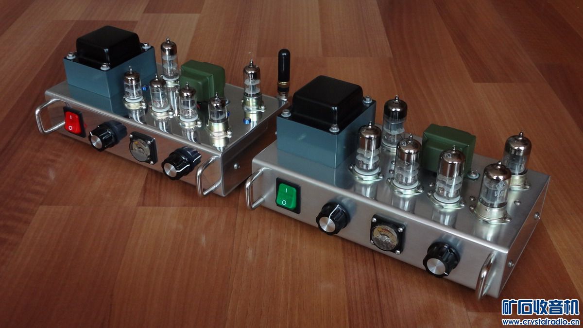

下面是安装好的图片,M4用的是小9脚电子管, M4S用小7脚电子管。
以下是M4S
另外改了一个拉杆天线配合使用:把原来的加感短路,变成直通即可。
加上90度转接头就配套了,还有这个山寨的805S小天线也勉强能用,强台都能收到。
天线安装好是这个样子的:

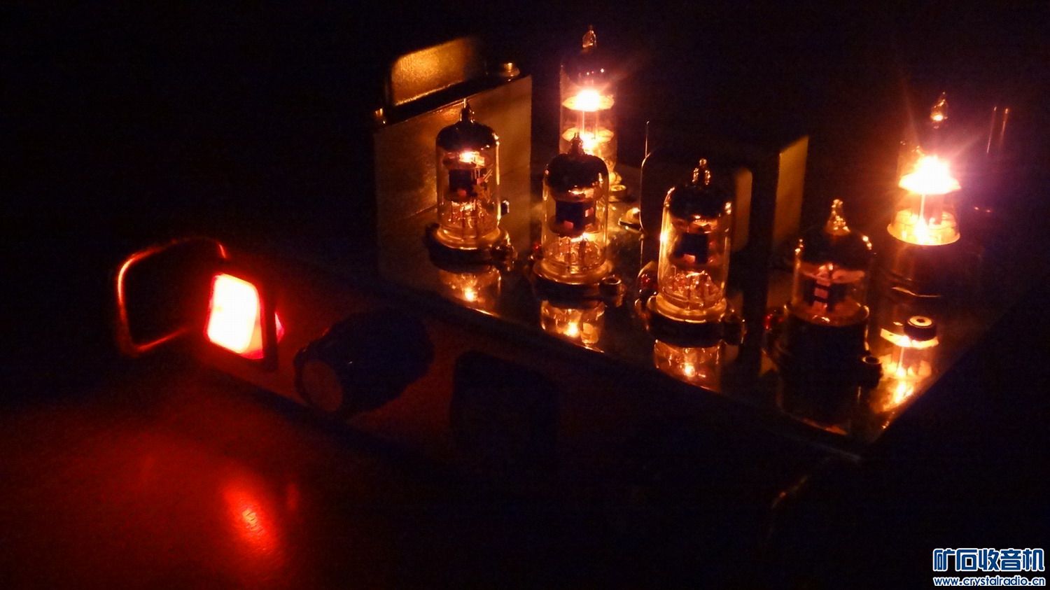

电子管夜视效果图
好了  最好来个合影:
M4简短视频,仅供参考。
备注:使用电子管由高频到低频依次为:M4 --- 6N3\6F2\6J9\6J9\6J9\6N1     M4S---6N15\6J1\6J1\6J1\6J1\6N15
        以往的机器开机数小时壳体就已经很热了,机箱内温度60度左右,虽然说元器件还能扛得住这个温度,但我还是认为温度低一些好,所以这次增加了风扇。不过不必担心风扇带来的噪音,这个风扇是温度控制的,机箱内部温度到40度自动开启,而它的任务不是强制风冷,只是循环对流而已,所以12V的风扇我用8V供电。耳朵离开20CM就听不到声音了。现在就是24H开机,温度也不高,可以放心玩。
     虽然M4的机箱高度比之前的减小了5mm,但是优化了布局,还增加了监听喇叭,很大程度上实现一体化,音质要求不高的情况下完全能够满足收听广播,在条件允许的情况可以外接音箱来获得更好的音质。
