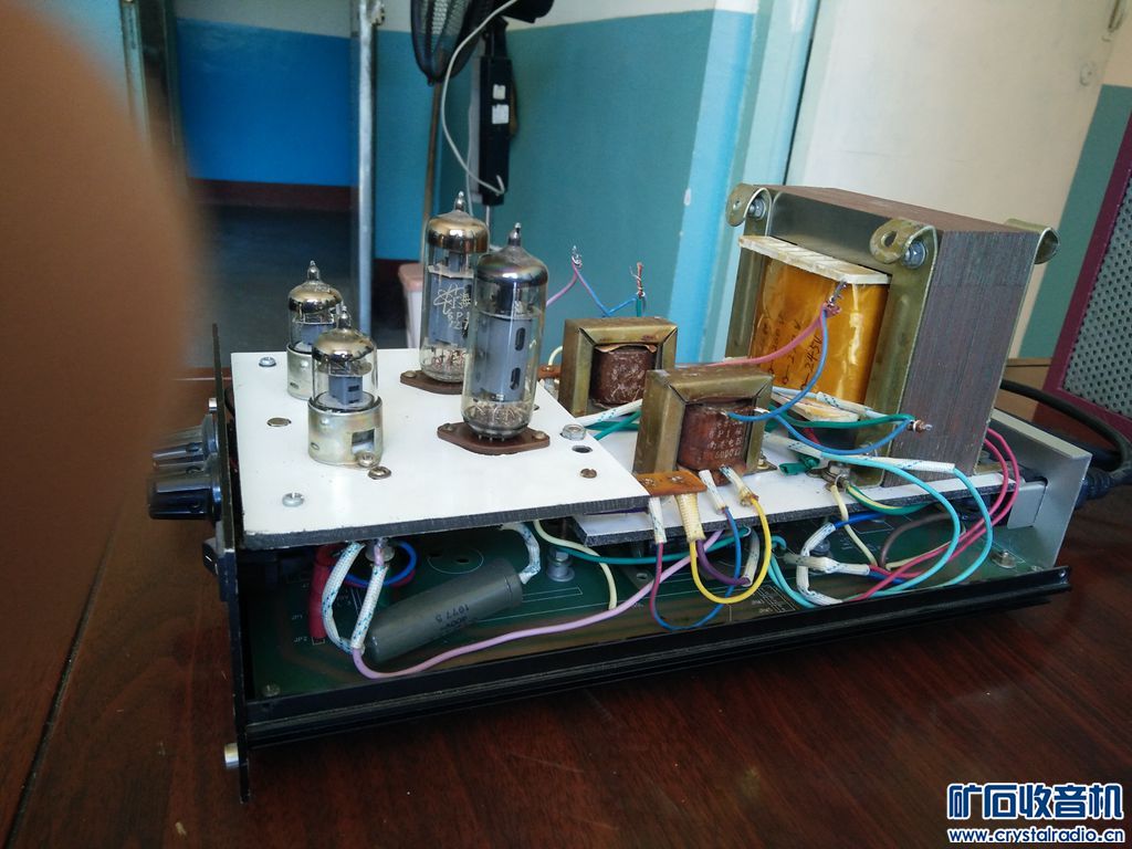

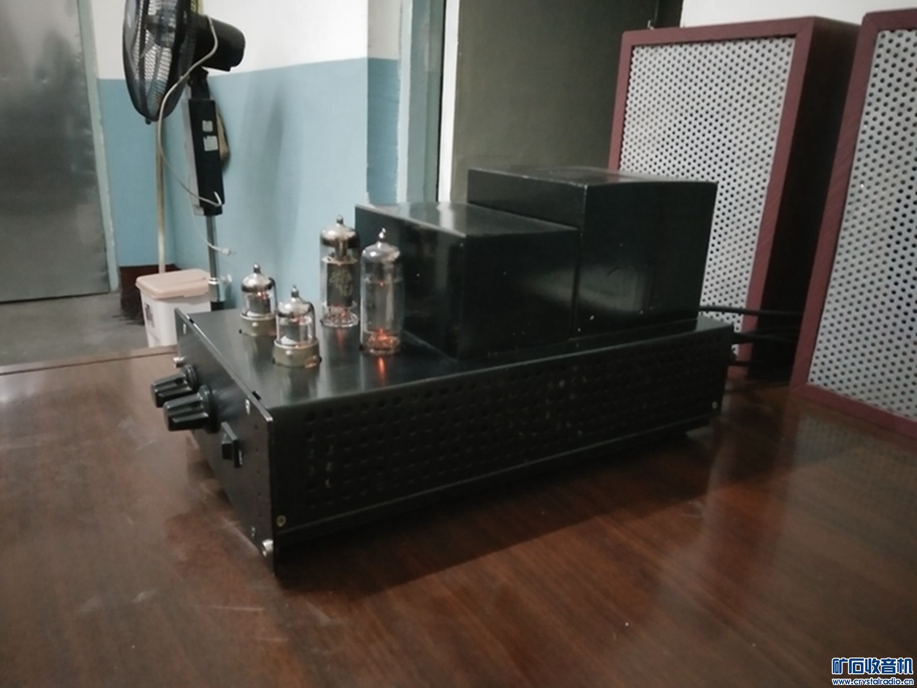

第一次制作的单端功放,第一次发帖,第一次发图片,
内部
内部
外观
外观
 楼主| 发表于 2016-9-8 21:48:09 | 显示全部楼层
第1、2张图片发错了,不知道什么时候放进去的,

6J1+6P1,外壳用的是电源模块,管子是拆机的,牛罩用铝合金门框万能胶粘接,电源牛用380变220改的,输出原来用17寸黑白电视电源牛改的(初级加绕、次级减少)今天又换成坛里收的收音机输出,感觉中低频还不理想。音箱也是自制的,面板用空滤外壳,箱体用木地板,喇叭用车上椭圆布边4欧8W,没有装后盖(感觉装上低音出不来)。

那个电源牛挺大,输出牛小了,建议输出变压器去买对大些的,效果会好很多,有空还能升级6P14和6P6P,看个头电源是够用的,支持折腾
发表于 2016-9-8 23:48:19 | 显示全部楼层
低音出不来很有可能是输出牛的问题。我原来用电源变压器改制的,中高音还差不多,低音听上去就不舒服了,后来买了对成品牛装上去就完美了。

第一张图是真的发错了,第二张可以说没错,万一你是用它来做音源呢 ,第三张是脱掉衣服的JJ,能看到输出牛是收音机输出变压器。至于用电视机电源变压器改的输出牛还真没看到,应该在第四张图的牛罩里。
