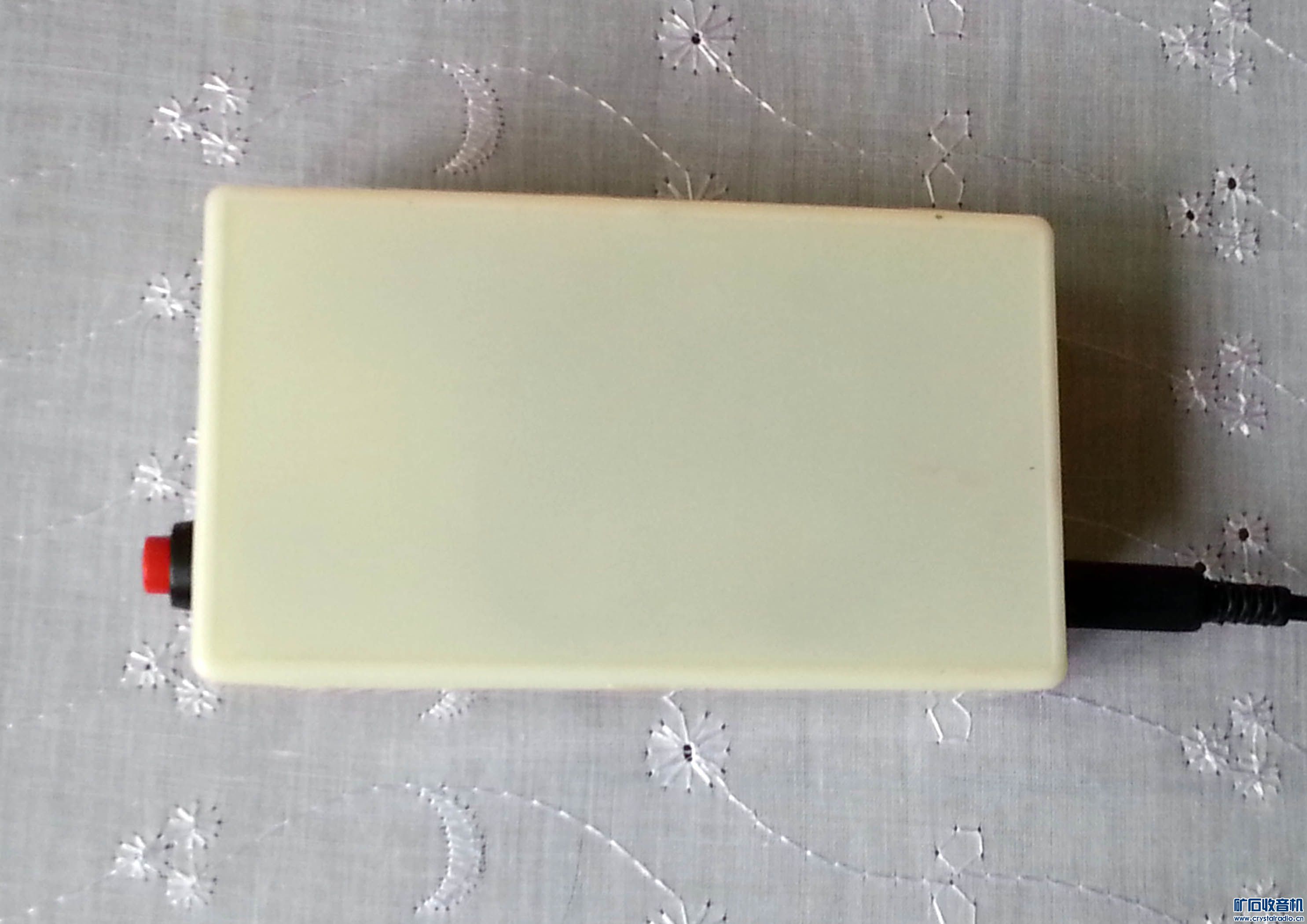

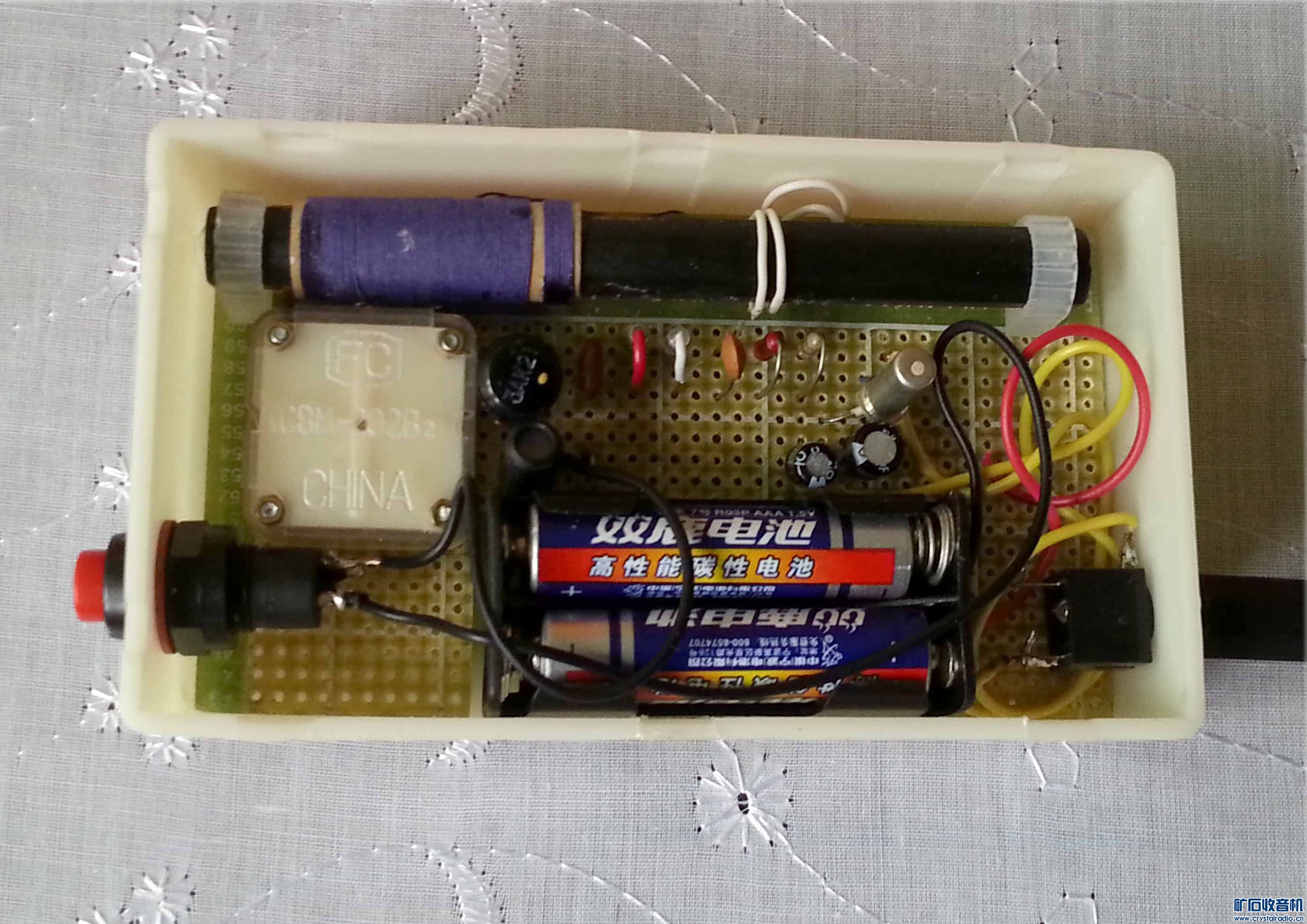

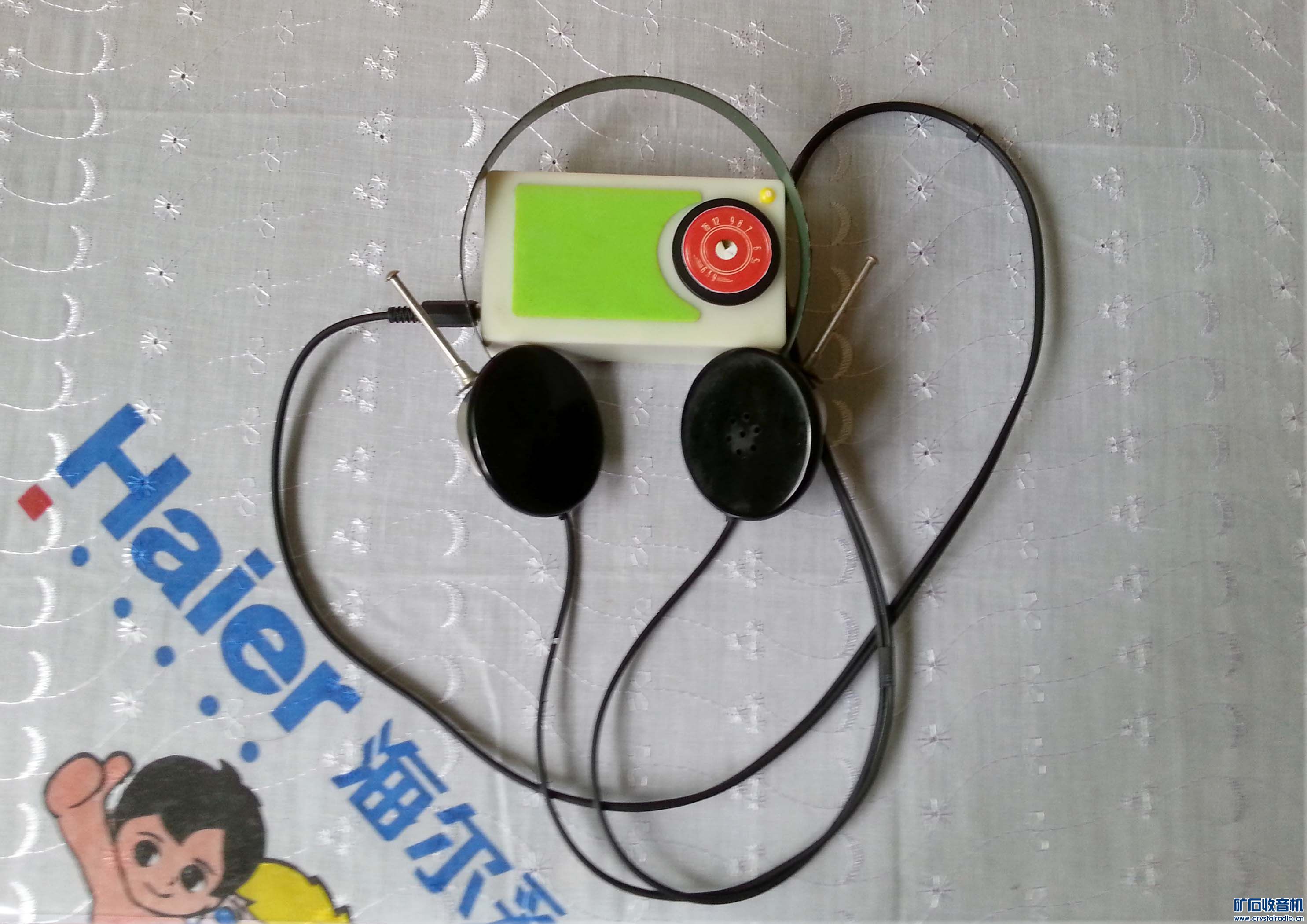

因为种种原因,好久没有玩这类东西了,今日心血来潮,做了一台锗管两管机,没有舌簧喇叭,把4000欧耳机并联为1000欧耳机,声音震耳欲聋,灵敏度没尚好,本地中波台均能收到,再生方式和图纸有所不同,做了改动,没有半可变电容,采用再生线圈的方式。

发表于 2016-9-7 16:18:09 | 显示全部楼层
目测是128mm*75mm的外壳。
米黄色,面板真漂亮!

发表于 2016-9-7 16:43:51 | 显示全部楼层
你好,电路板和机壳怎么固定?
 楼主| 发表于 2016-9-7 16:47:48 | 显示全部楼层
hezaomin11 发表于 2016-9-7 16:43
你好,电路板和机壳怎么固定?
利用可变电容上面的两个2.5mm螺丝孔,螺丝穿过机壳,穿过电路板和可变电容就与机壳固定在一体了。

发表于 2016-9-7 17:10:54 | 显示全部楼层
俺关心读盘是怎么弄的?

发表于 2016-9-7 22:38:33 | 显示全部楼层
        声音震耳了可以加一个音量电位器。
 楼主| 发表于 2016-9-7 23:06:35 | 显示全部楼层
as8233639 发表于 2016-9-7 17:10
俺关心读盘是怎么弄的?
不干胶相纸,彩打后粘贴在拨盘上即可。

发表于 2016-9-8 04:01:55 | 显示全部楼层
度盘上的那颗钉子是在哪找的?
