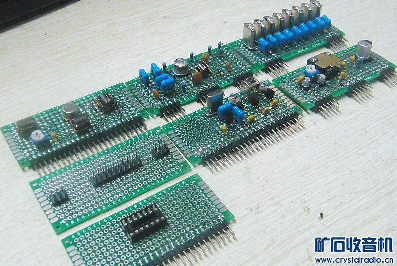

   一直以来,收音机的都是整体性制作的,也就是说每次DIY,都要做出一整套的高中低频电路。这样做的优点是统一设计下节省一点成本,更适合厂家的成熟产品。 但是对于业余爱好者来说,这也带来众多难点,比如每次制作的难度都很大。制作周期长,一次备齐料物料很麻烦,参数难以统一调试等等。
  与上面相对的是”模块化制作“思路,特点和前面说的恰恰相反。 也就是说成本会略高(对于DIY来说成本的增加并不明显)。但是换来了制作上的种种便利性。 当我们拥有了基本模块后,就可以随时根据自己喜好,迅速搭建出电路。模块种类越多,可搭建的形态越丰富。   即使是只有个别的好点子,可以单独DIY出来,然后用其他用模块来配套,免去了DIY一整套的重复劳动。
  模块的开发很容易群策群力,比如有人开发功放,有人开发检波,有人开发455中频,有人开发二次中频,有人开发FET混频器,振荡器,调谐高放,频率显示,PLL……等等。   只要预先设计一套兼容标准,大家都可以设计出自己的模块。然后互相学习改进。有比较成熟的方案后,就可以制作成品套件。
  我初步提出一些标准,供参考。
1 所有模块电压分2种。
低压是3V - 5V设计。 高压模块是9V-12V。
低压模块要做成小体积。高压模块要做出高性能。
2 音频功放输入阻抗大于10K,达到满功率的灵敏度小于10mV。
3 检波模块输入阻抗10K以上,输出阻抗小于1K。输入频率范围是300KHz - 10.7MHz。输入电压是0.1V -1V。输出音频大于30mV。
4 455中频模块,输入阻抗1K欧以上,输出1K欧以下。  自带AGC电路。 可附带款窄带切换功能。
  低压模块增益60dB。 AGC控制范围是50dB。
  高压模块增益是80dB,AGC控制范围是60dB,有优良的信噪比和失真率。
附加中放模块,每个增益20dB,加在一般中频模块后面,用于制作高灵敏度电路。
先说这些,抛砖引玉。

 楼主| 发表于 2016-9-7 14:56:31 | 显示全部楼层
ace919 发表于 2016-9-7 14:32
支持!
电源确实是个重点。还有模块外形及连接器,必要时也可定义不止一种外形及连接器
在目前实验阶段,我用简易的洞洞板,和普通双排插针。
正规化设计时可以用贴片元件,体积可缩小打火机到硬币之间。

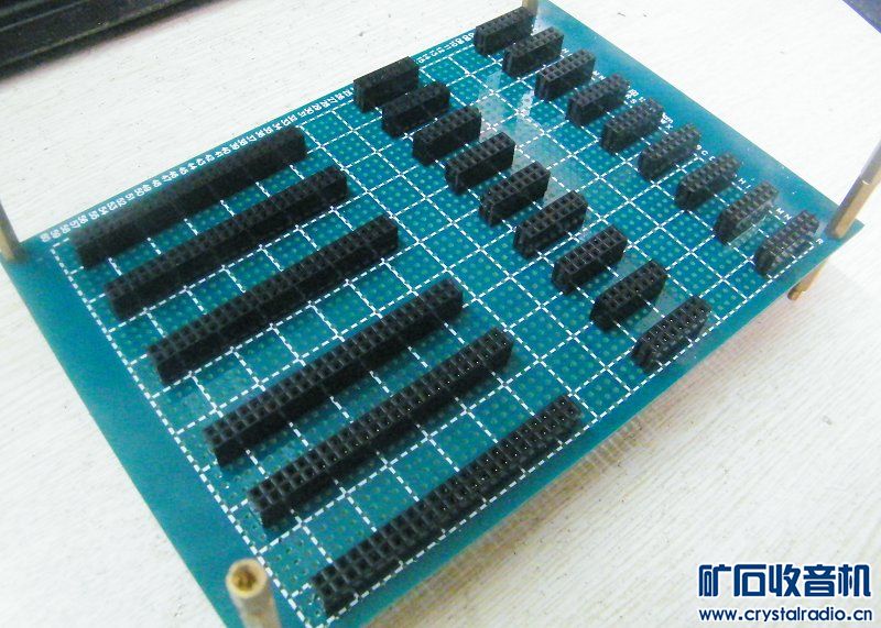

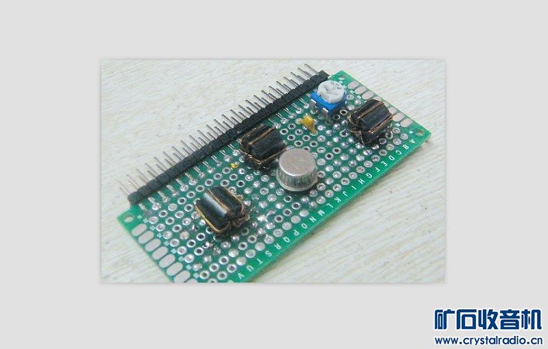

发表于 2016-9-7 16:14:23 | 显示全部楼层
正规化设计时可以用贴片元件,体积可缩小打火机 ...
不错!思路与原来看过的这个帖子: 不懂电路的菜鸟,学习用洞洞板做个接收机  http://www.hellocq.net/forum/read.php?tid=274035
可惜那个网站后来没有帐号,就看不见很多图片了。
也可通过定义双排插针的管脚功能,照顾到功能简单的模块,仅用单排插针即可。
做模块化,感觉主要是为了DIY试验的便捷性。不必为了改动局部,而把电路板弄得乱乱的,或者重新DIY一台整机。
前面说的帖子的照片貌似当初存了一部分:
仅供参考

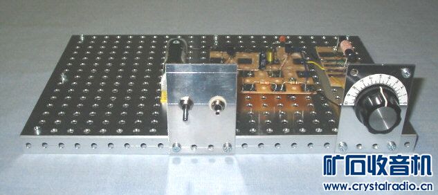

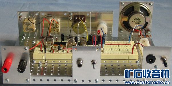

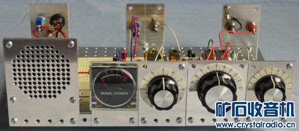

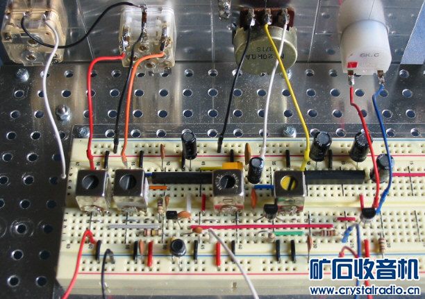

发表于 2016-9-7 16:27:31 | 显示全部楼层
这是另一种模块化的思路,供参考:

发表于 2016-9-7 16:39:12 | 显示全部楼层
ace919 发表于 2016-9-7 16:14
不错!思路与原来看过的这个帖子: 不懂电路的菜鸟,学习用洞洞板做个接收机  http://www.hellocq.net/ ...
这个整齐!挺受看的!需要屏蔽时怎么办...
发表于 2016-9-7 16:41:06 | 显示全部楼层
ace919 发表于 2016-9-7 16:27
这是另一种模块化的思路,供参考:
呀~这个更漂亮!金属底板能说说吗...
发表于 2016-9-7 17:01:45 | 显示全部楼层
流云静海 发表于 2016-9-7 16:41
呀~这个更漂亮!金属底板能说说吗...
这个铝合金底板的当初只存了图片,其他文字、来源等都忘了
看样子,铝合金的孔是自己打的
