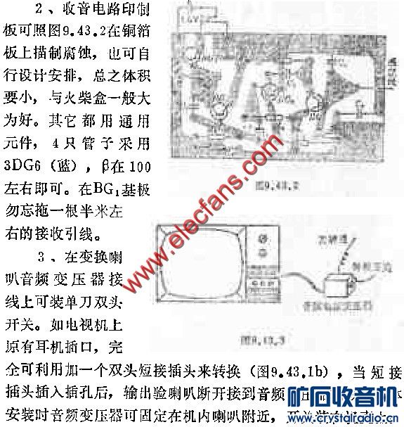

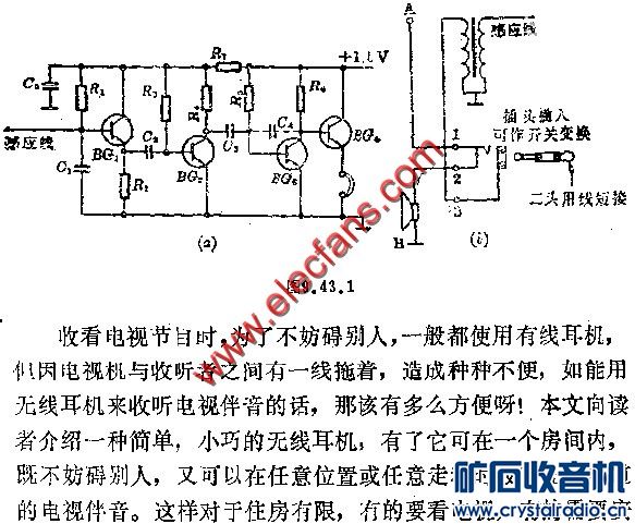

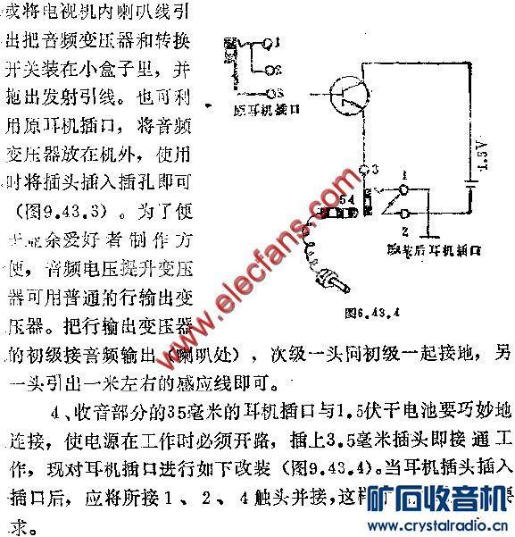

巧收电视伴音的无线耳机电路图

三十年前做过这个东西,能响的。

这个已经落后啦,而且要拆电视机。现在的电视无线耳机采用调频发射,再用调频耳机接收。淘宝有卖。买电视,很多有送的。
