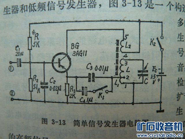

DIY简易高频信号发生器

as8233639 发表于 2016-9-16 08:46
合上K1时,1、2端输出是音频。否则,1、2端输出是高频。
感觉怪怪的   由三极管基极取信号
发表于 2016-9-16 15:22:29 | 显示全部楼层
在开关k-2中串接一个小变压器然后输入音频就可把声音发射出去了。

 楼主| 发表于 2016-9-16 21:21:36 | 显示全部楼层
谢谢指点。能帮画个草图吗?
发表于 2018-3-14 15:22:20 | 显示全部楼层
原图纸是那本书上的?
发表于 2018-3-14 16:10:14 | 显示全部楼层
70后大叔 发表于 2016-9-16 10:21
感觉怪怪的   由三极管基极取信号
你是内行
你一看就懂,我刚试做了个, 还可当中波小电台给小孩玩玩,稳定性也可以。
 楼主| 发表于 2018-3-14 16:23:08 | 显示全部楼层
boatswain 发表于 2018-3-14 15:22
原图纸是那本书上的?
哪本书记不得了,线路图中标明的数据外,在11楼有线圈的数据。
发表于 2018-3-14 16:51:55 | 显示全部楼层
        抽纸盒的利用,单管信号发生器,也有两管的信号发生器,这小盒也可以做收音机。

发表于 2018-3-14 20:11:14 来自手机 | 显示全部楼层
原图纸是那本书上的?
出自“无线电爱好声讲座”下册,封承星、陈鹏飞、高志英偏著,广播出版社出版
