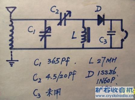

 楼主| 发表于 2009-11-18 23:33:11 | 显示全部楼层
回复捡病猫
我住在北京西客站附近,可收五个台三个清楚两个串音,图中的微安数是中国之声。其他数据见照片
线路图是参照L.D.XIONG先生推荐的。谢谢!

 楼主| 发表于 2009-11-18 23:44:57 | 显示全部楼层
回复“光说不练“管理员
搞不到李兹线呀!  李兹线到底是啥样子?愿闻其详。
发表于 2009-11-19 01:36:58 | 显示全部楼层
把C2短路会有什么不同呢?
再把27豪横断路、又会怎么样?
发表于 2009-11-19 12:12:27 | 显示全部楼层
李兹线就是多股漆包线。广州米市路--朝天路有一家卖的,有多种规格,都是8元,一样大圈,细的长,粗的短,最多有0.1*160股很粗的,QA线,可直接焊接。
这是0.1*90股的,约5米长:

发表于 2009-11-19 22:49:52 | 显示全部楼层
又跟真理扯上了,不知道你们说的什么暗语。李兹线比网线好这是人人都知道的事,这一点不需要求证的,李兹线就是为高频线圈而发明的。

发表于 2009-12-2 07:21:13 | 显示全部楼层
磁棒线圈做矿机,效果不如大的空芯线圈,。
发表于 2009-12-2 08:56:52 | 显示全部楼层
楼主要用同样的线材才能说明问题
发表于 2009-12-2 08:57:10 | 显示全部楼层
我看图里有个高扼阻流圈,记得40年前有资料介绍在碳膜电阻上饶小线圈代用,那位能详细说说,谢谢!
发表于 2009-12-2 12:00:05 | 显示全部楼层
15mH的电感接在那里呢?看不清楚
发表于 2009-12-2 14:06:09 | 显示全部楼层
圆开线圈直径多少?
