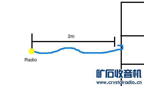

先恭喜兄弟成功收到fm了,而且是室内的,我在室内实验一点声音都听不到。拿到窗外隐隐约约有点声音但听不清,要到电台附近“踩点”才可以听到。
我好奇你的“两米室内平行天线”是什么样子,能否上个图看看你的天线?还有你的夹子夹到天线上你怎么控制方向,你只用一个耳机吗?
(我是用拉杆天线的,上下各一根。“桥式整流”电路。)

 楼主| 发表于 2016-9-5 22:27:07 | 显示全部楼层
drzhu 发表于 2016-9-5 21:18
先恭喜兄弟成功收到fm了,而且是室内的,我在室内实验一点声音都听不到。拿到窗外隐隐约约有点声音但听不清 ...
我的天线主要是依赖大铁书架,只用了一个耳机,拉杆天线靠近铁书架就有声!

收FM用1.1--1.3米天线,收短波用11至20米天线。2米天线的谐频率既不在FM范围也不在短波范围,没好处。
 楼主| 发表于 2016-9-13 23:39:23 | 显示全部楼层
连了神奇铁书架,正好在90MHz!
