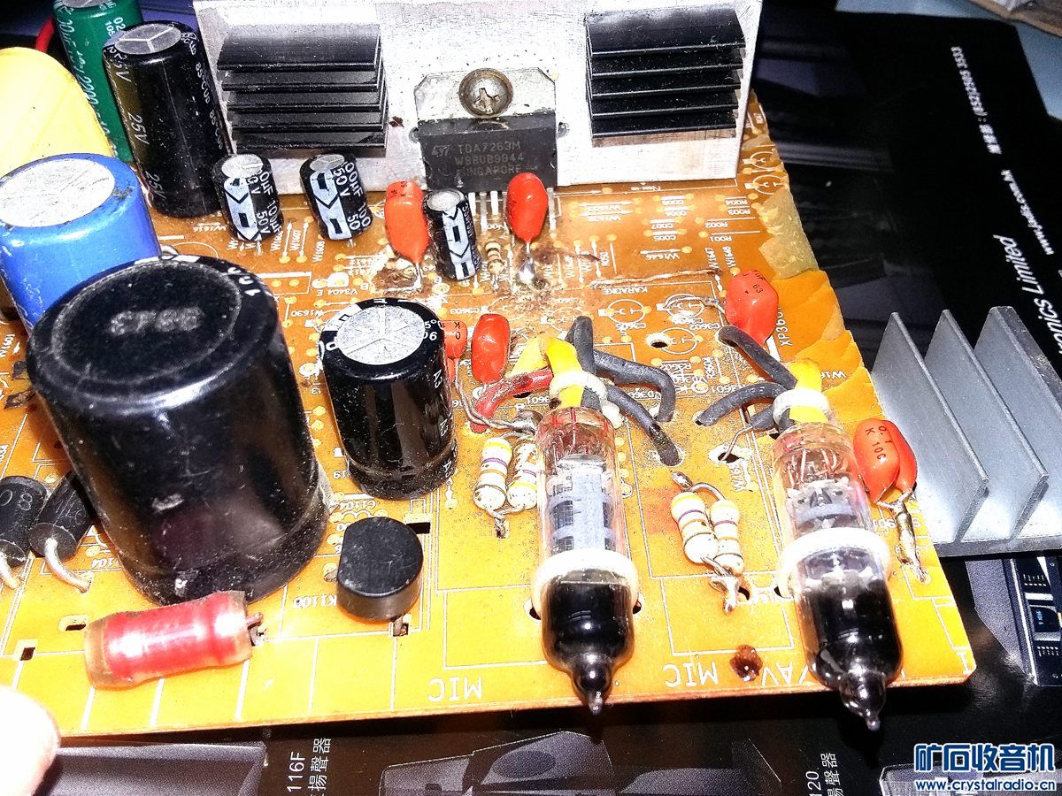

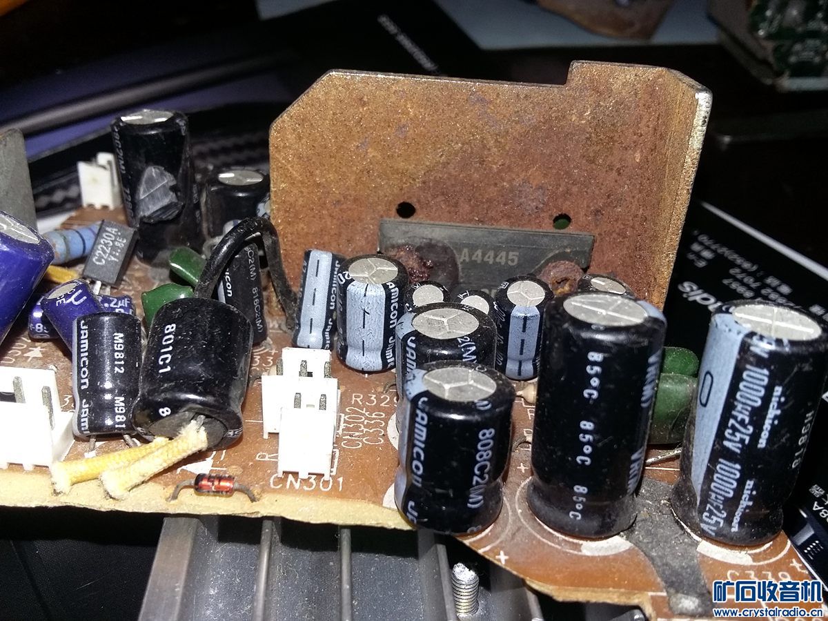

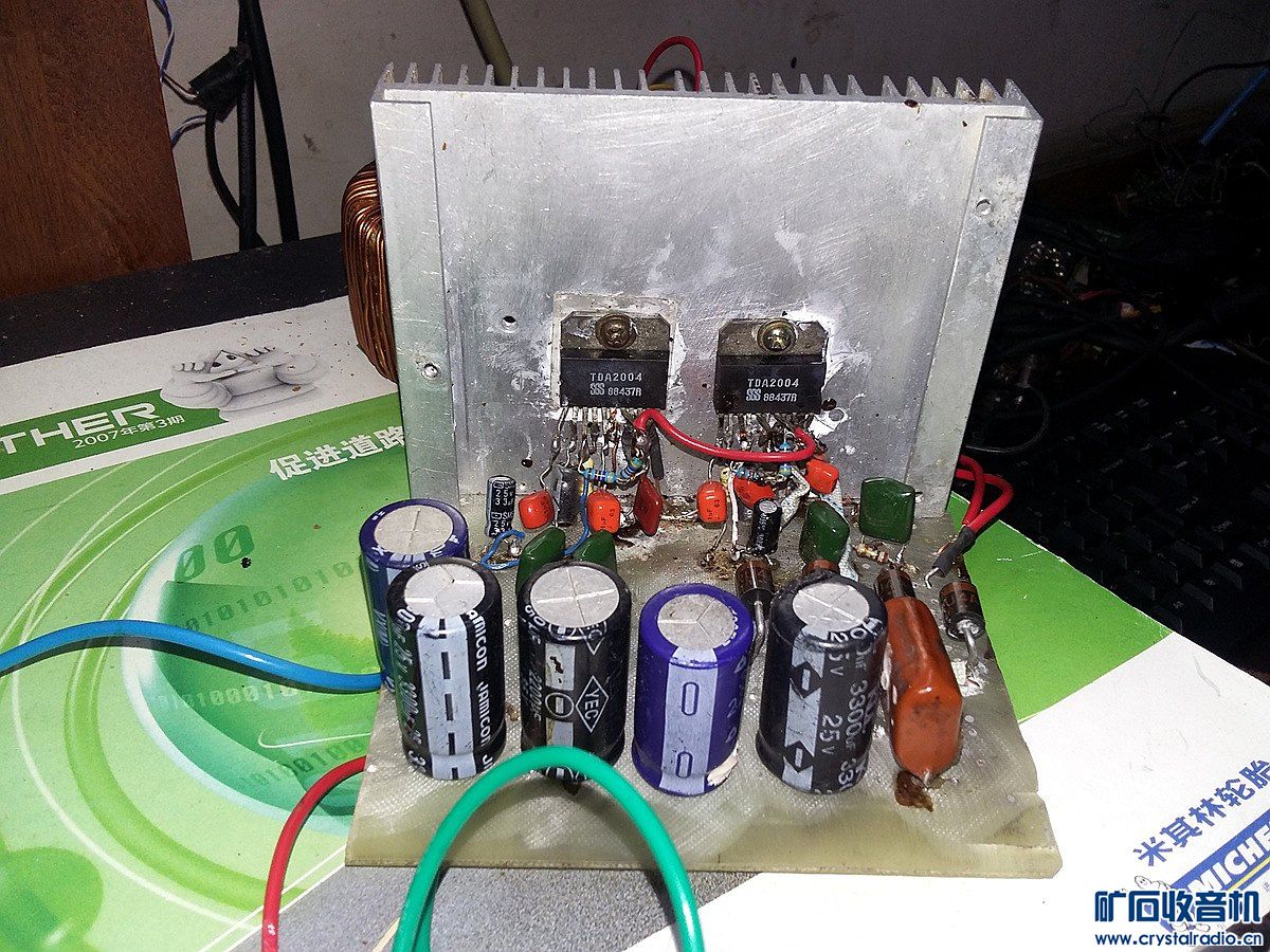

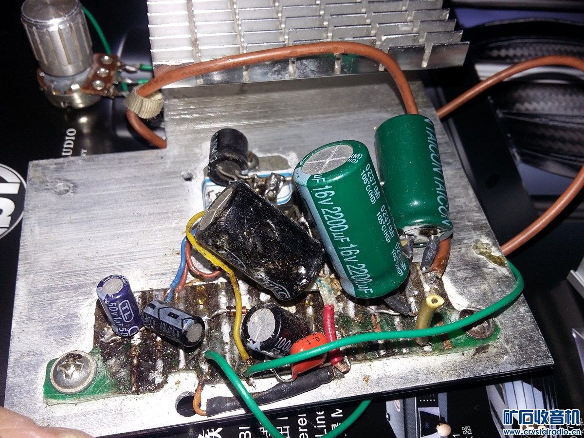

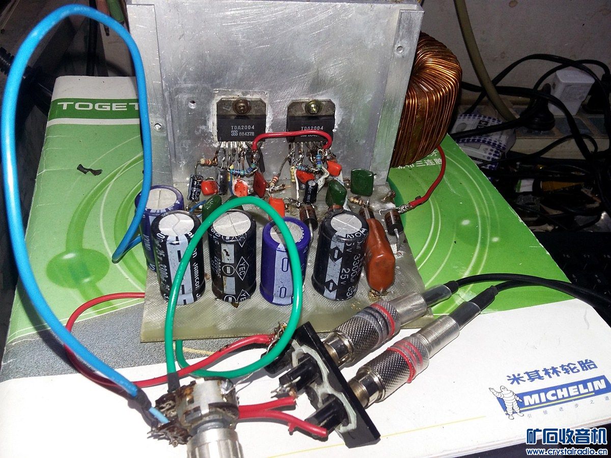

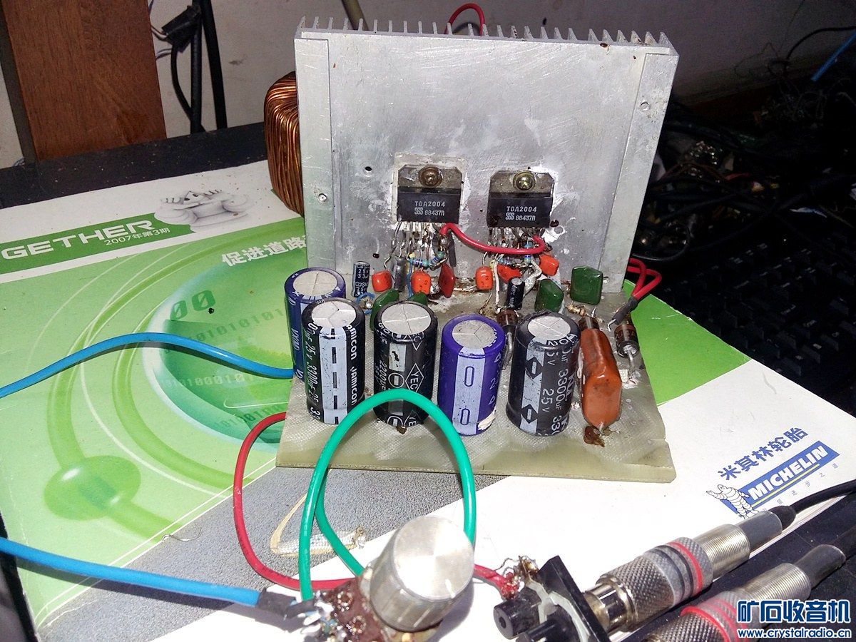

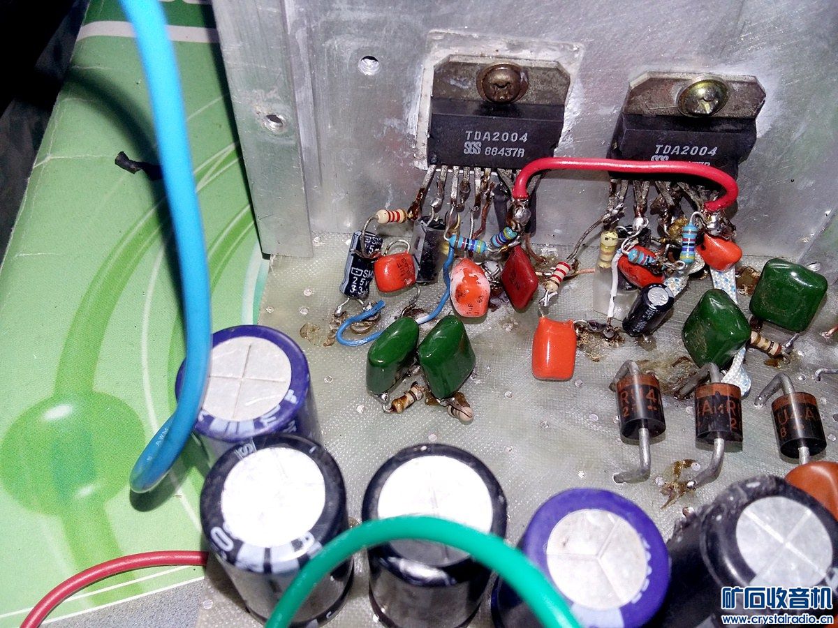

记得90年代装过TDA2009桥式电路,用于放大磁带机,觉效果还可以。这两天搭块2004集成桥电路,用示波器看波型也正常,但听感不大好,高低频都不如电子管功放清晰,可能负反馈过大缘故。哪天用运放+功率管装块试听哈,记得70年代装的OTL功放放唱片也很好听。 20160904_180851_副本.jpg 20160904_180859_副本.jpg 20160904_210923_副本.jpg 20160904_210935_副本.jpg
螺丝固定散热器怎么隔离呢,如果手头上没绝缘套 就是套在螺丝上那塑料垫圈
 楼主| 发表于 2016-9-5 05:28:16 | 显示全部楼层
外金属体与接地脚是通的。左边那集成块垫的云母片是装时准备两外金属块互为绝缘(因原机外金属块没接地)。这次装配试验外金属块接不接地也没影响,所以实际两块外金属都直接地。
到是外围电路进行 一些改动(如参照网上给的电路会产生自激,这就是晶体管集成块装机比较麻烦的地方,同样电路,同样元件,当装配时元件的接地等位置不同,有可能就出问题)。

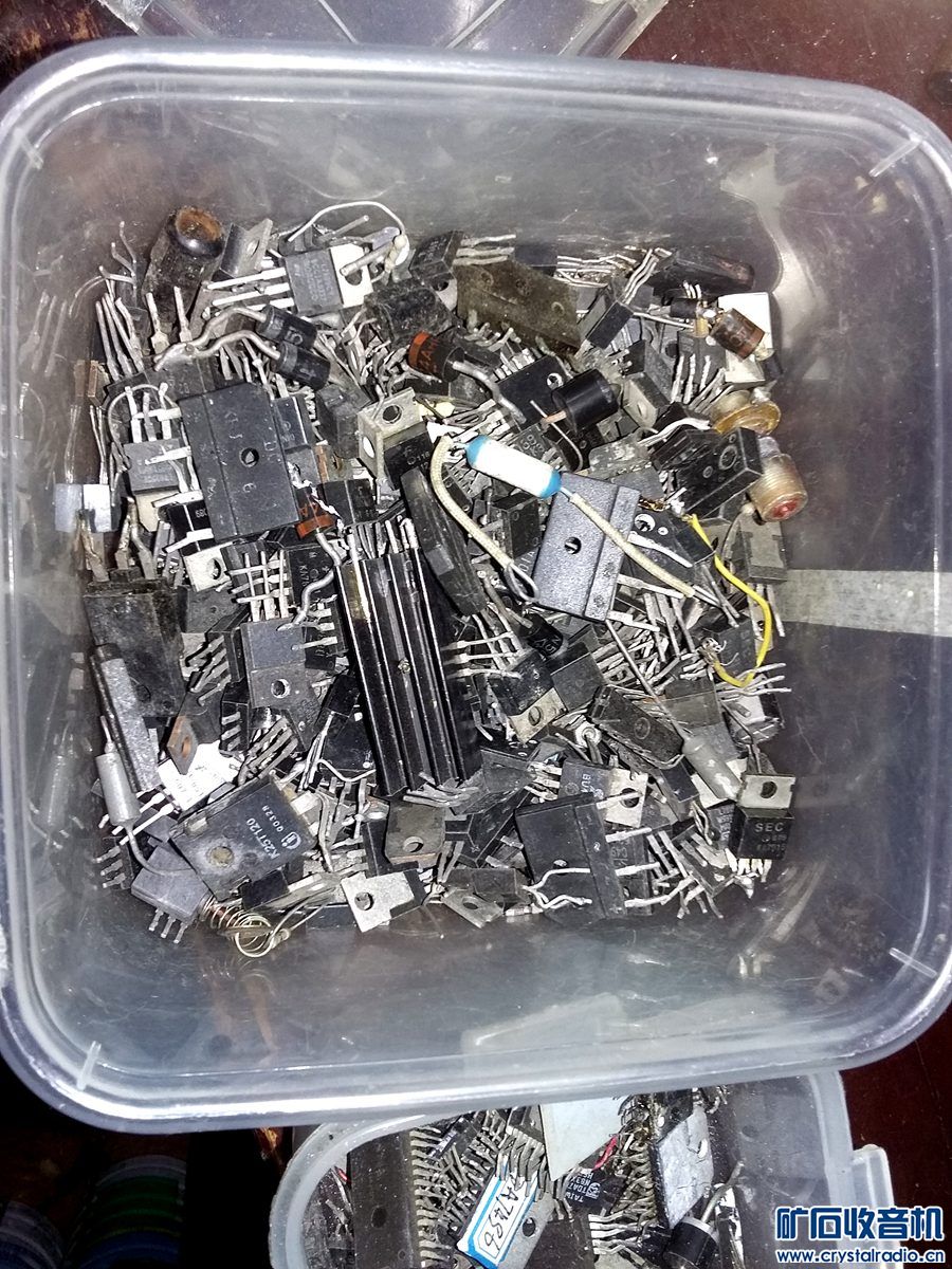

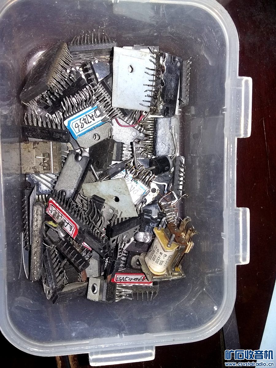

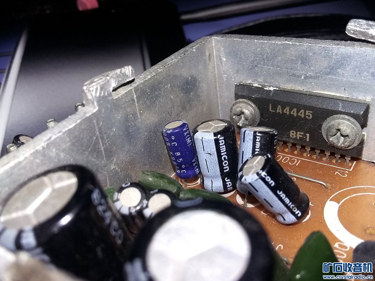

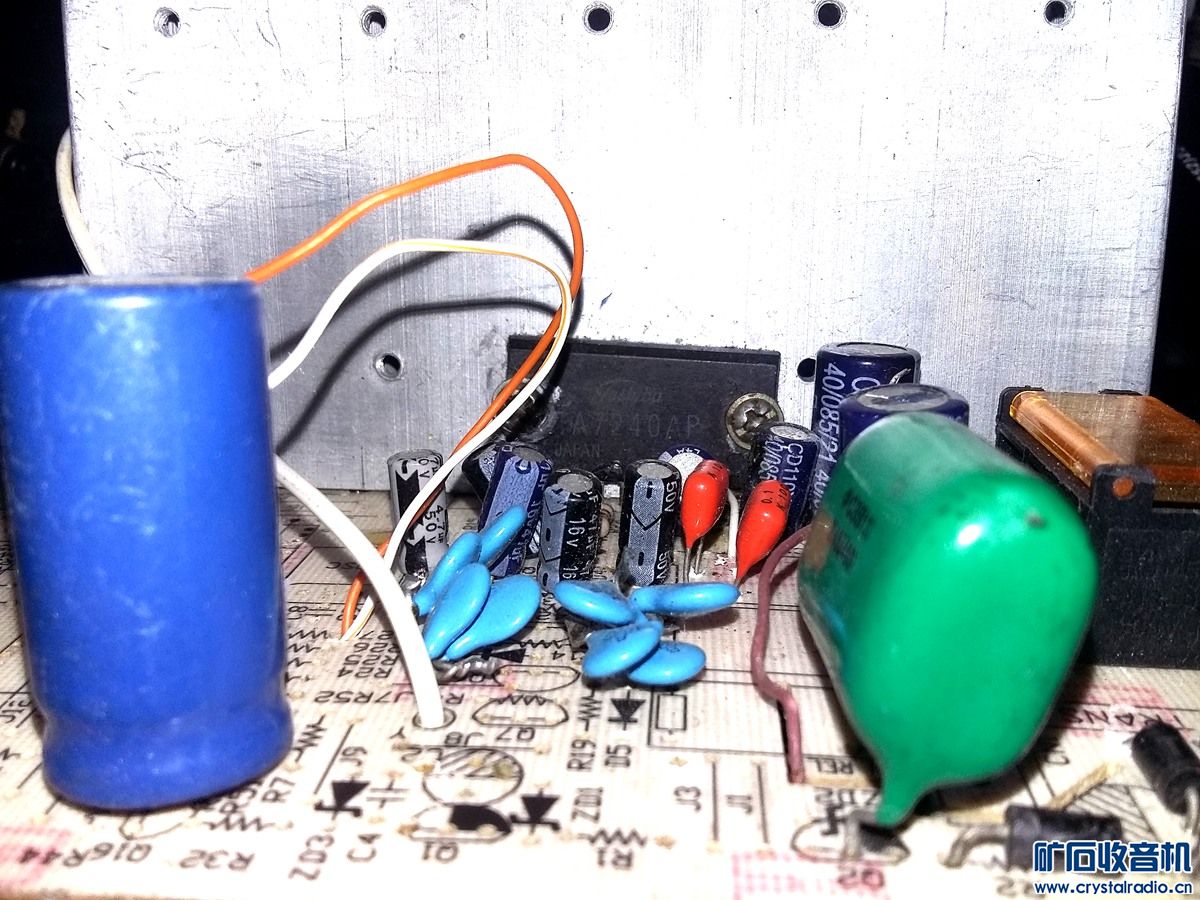

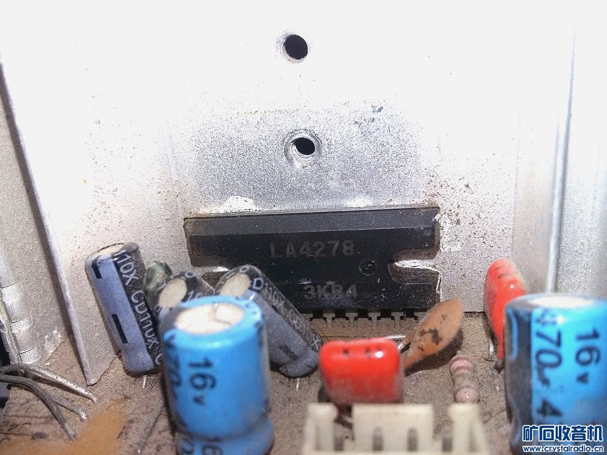

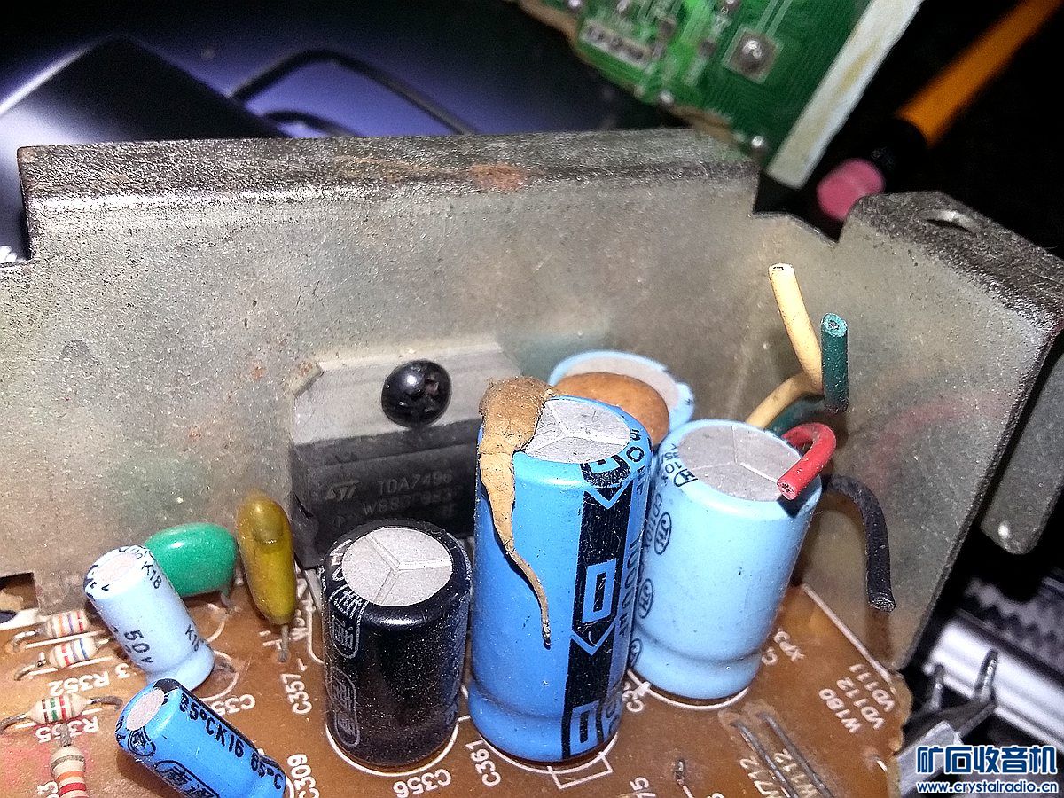

 楼主| 发表于 2016-9-5 07:01:57 | 显示全部楼层
都是从旧板子上瓣下的。-小部分,老家还多。 20160905_062114.jpg 20160905_062315.jpg 20160905_062331.jpg 20160905_062354.jpg 20160905_062431.jpg 20160905_062452.jpg 20160905_062510.jpg 20160905_062721.jpg 20160905_062807.jpg 20160905_062846.jpg 20160905_063456.jpg 20160905_063512.jpg
发表于 2016-9-5 09:30:09 | 显示全部楼层
天行健_.... 发表于 2016-9-5 05:28
外金属体与接地脚是通的。左边那集成块垫的云母片是装时准备两外金属块互为绝缘(因原机外金属 ...
谢谢讲解
