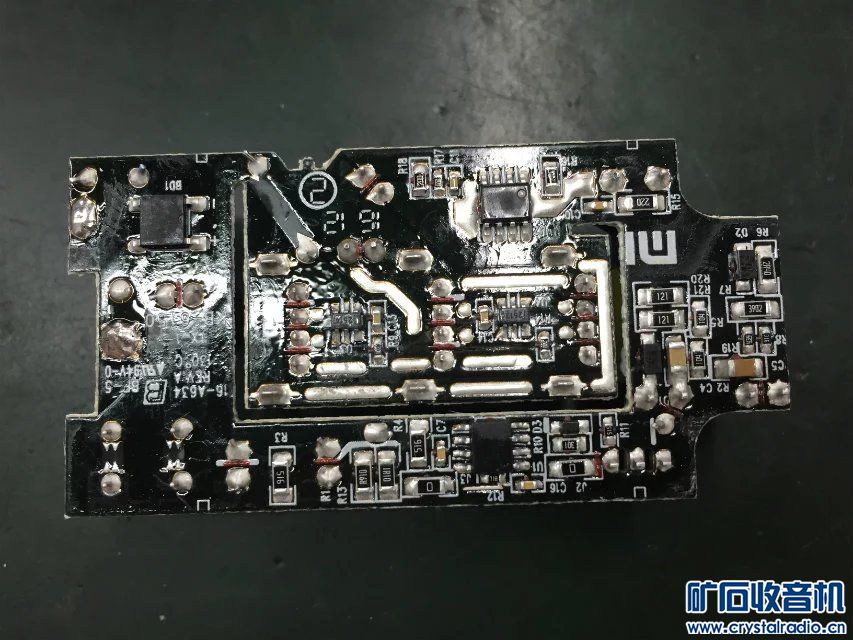

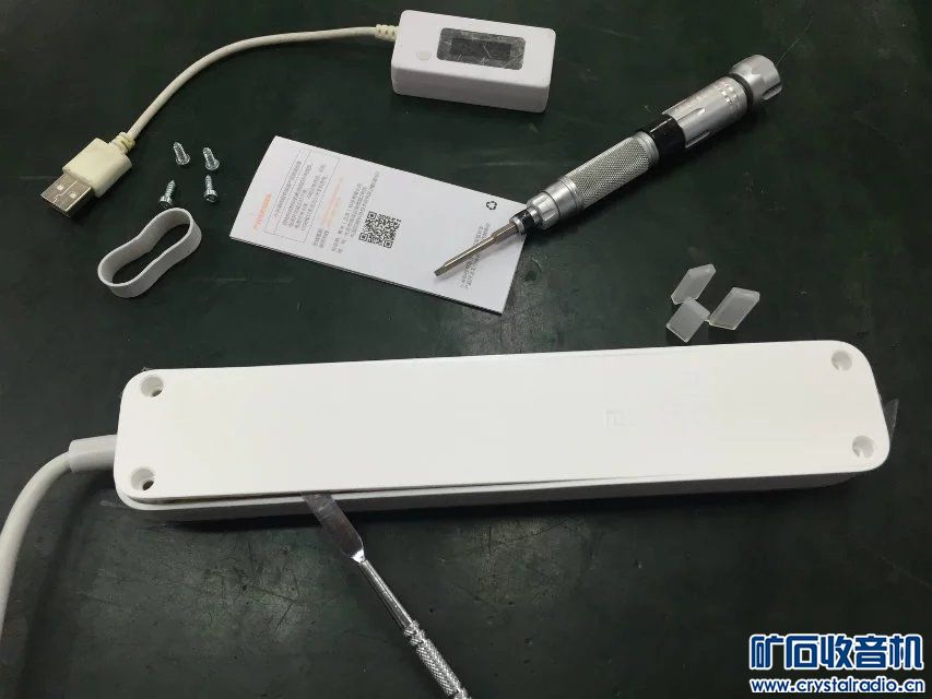

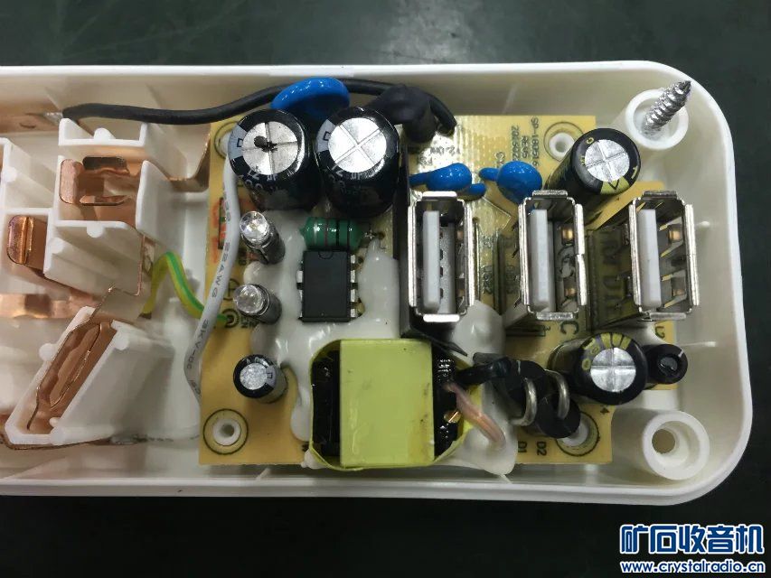

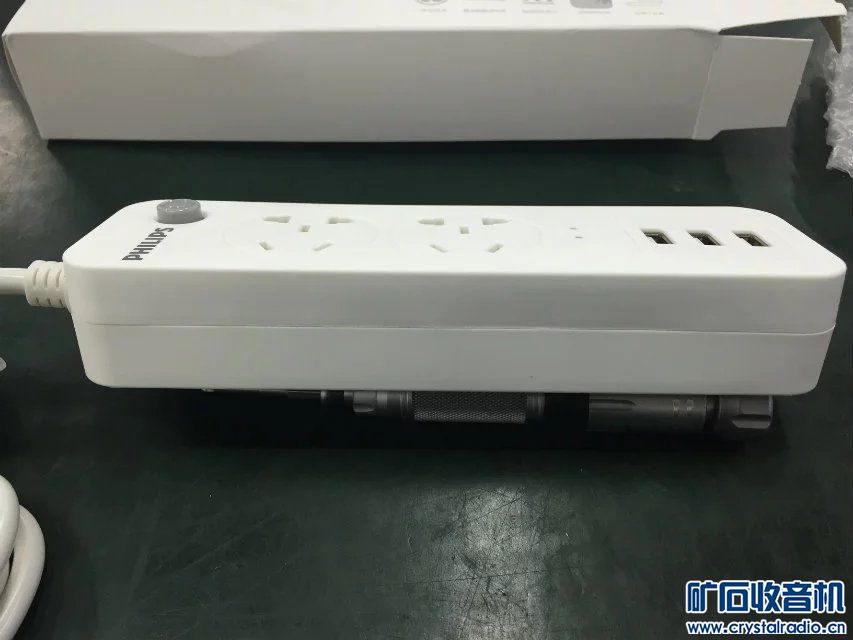

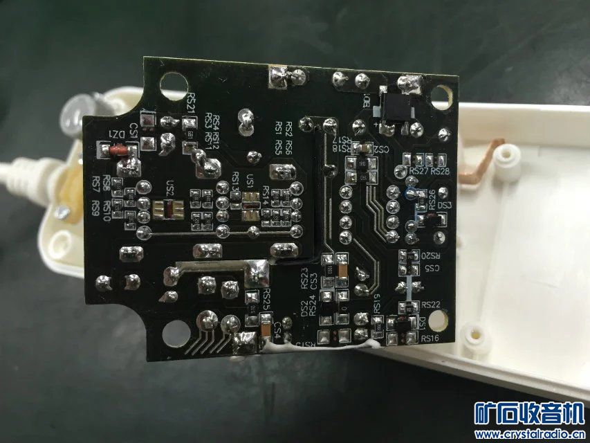

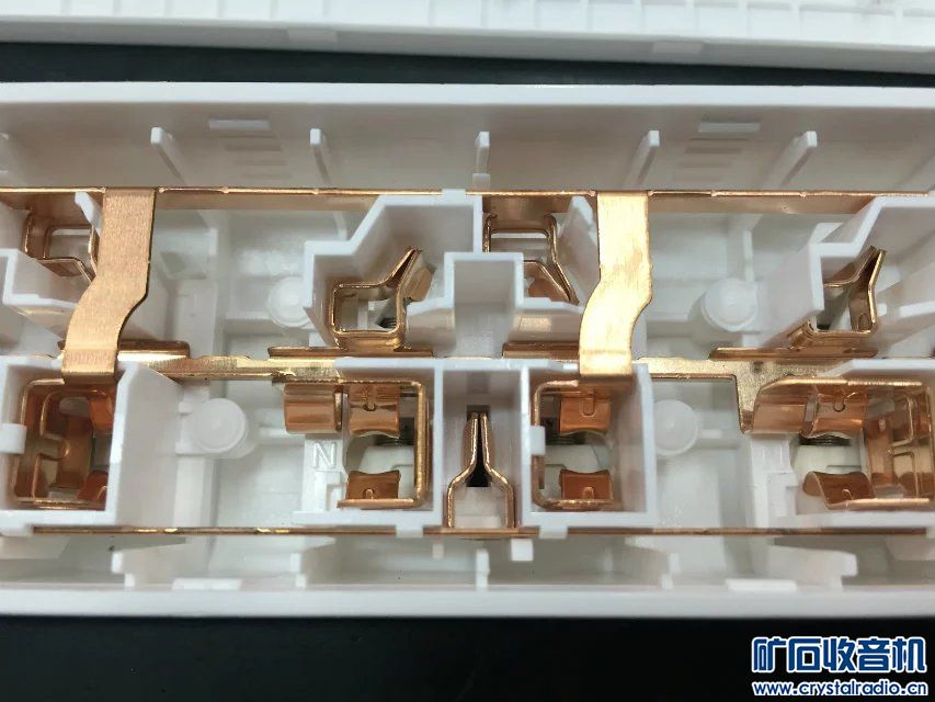

自从有商家推出带USB充电的"智能"插座,不少厂家也都纷纷跟进,产品也有不少,不过这其中品质也不一致,虽然一些购买页面都有商品部件的CG图,可再逼真也毕竟不是实物图.买到手可能会大失所望.下面就上传一组本人买的两款插座的拆解对比图供大家参考.本人买的是飞利浦和小米的.看完之后相信大家也跟我一样相比还是会买小米.
先上飞利浦的,USB电压不足5V,做工一般.

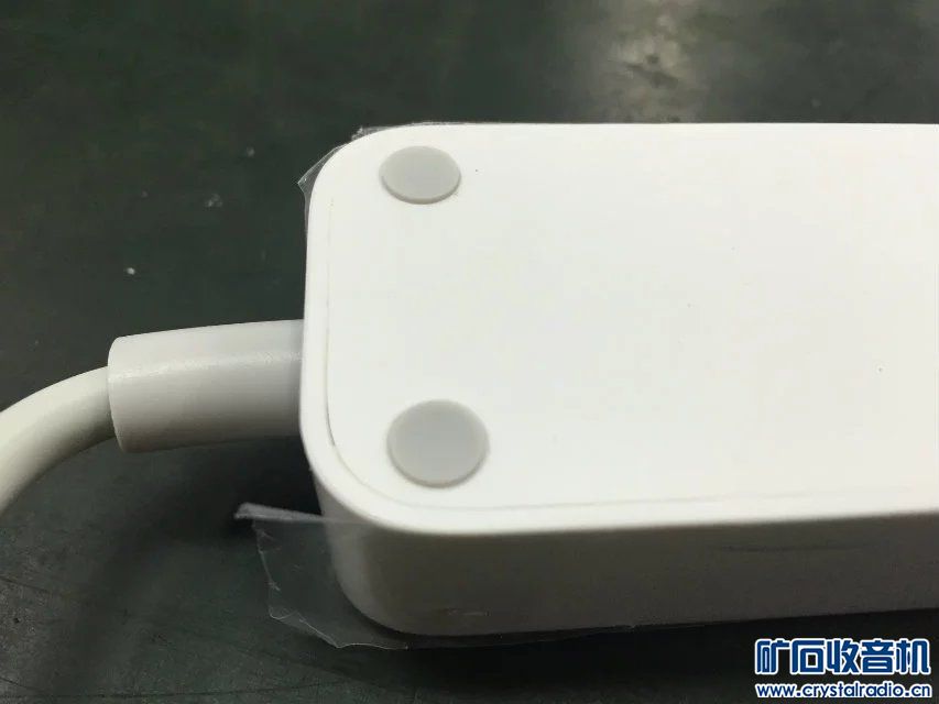

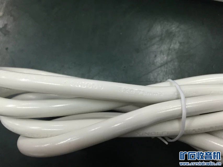

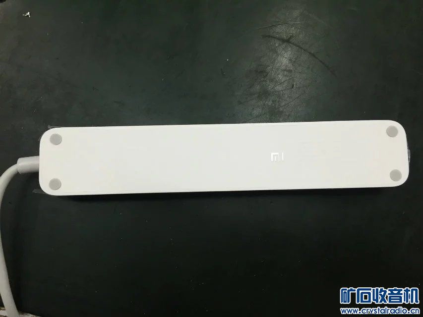

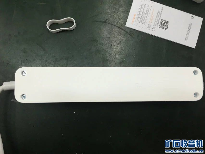

下面是小米,忘了拍电压了,5V以上的.做工也好一点.
13.jpg 28.jpg 27.jpg 26.jpg 25.jpg 24.jpg 14.jpg 15.jpg 16.jpg 17.jpg 18.jpg 19.jpg 20.jpg 21.jpg 22.jpg 23.jpg
最后是我想说的,就是所有的商家都没有给USB充电电路设置电源开关,这是我非常感冒的.

发表于 2016-9-3 18:25:34 |
我也有一个小米的,感觉做工是不错,就是开关处的指示灯有时候不亮
发表于 2016-9-3 21:10:29 |
两个都还说的过去,至于开关,找一个小开关自己装一个也不是难事。

首先纠正楼主的概念,智能插座的意思是“可以通过程序控制插座通断”的意思,也就是说,至少插座本身可以编程,或者插座可以接入网络, 被其它智能设备编程 --- 电脑、手机或其它。
常见的智能插座比如小米插座,通过 Wifi 和手机连接,可通过手机编程,定时或根据环境(比如温度、光照等)决定插座的通断。另外 APC 等传统插座厂家很早就有以太网接口、RS232/458 接口的插座,服务器可读取插座的电压、电流和管理插座通断,在大型机房这种插座使用很普遍,经由小米等新兴厂家无线化并进入普通人家居是近几年的事情。
楼主的插座只是附带 USB 充电接口的插座,和智能无关,我的 APC 家用插座也有这玩意,而且它不是连体的,是附加的,可以插到插座尾巴,但也可以自己挪到别的位置使用,不需要的时候可以摘下来。和楼主那些破烂不同,APC 的排插非常安全,如果你不接地线或者地线断开、和零线、火线位置错误,都会亮红灯警示你;内部有防浪涌、过压过流保护等等,都是作为排插最基本的功能,楼主的一个都没有。

你这个空间好宽裕啊!加开关很方便,小米这个无法加开关。自古以来一分价钱一分货这个道理永远都不会错的。飞利浦的活动价36.9,小米的官方价格是49。铜片和铜片大不一样。
