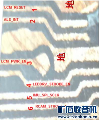

故障现象:开机不显示,螺丝柱断线。
客户描述:如图
维修过程:
这个机器已经给别人修过,没修好。拆开机器后,发现3个螺丝柱都拧的很深。
现象就是无背光无显示,屏供电正负5.7都没有
正常的主板左边螺丝柱的下面的线路走向是这样子的。

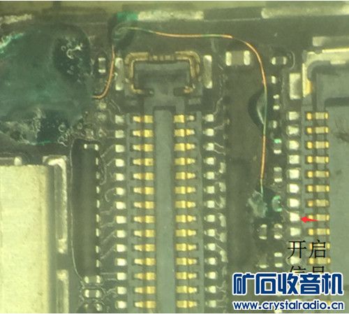

在显微镜下观察客户的机器,发现左边螺丝柱下面的线断了4根。尤其是第4根开启信号,是接两个芯片的一个到电源IC一个到显示IC,把显示IC拆掉打值发现无阻值,测显示芯片的开启角和显示座不通,飞线搞定。
能显示以后测试其它功能,发现听筒没有声音。对地测座子阻值正常。把音频IC拆掉打值发现音频芯片的C9角断线。这个是连CPU的,但因为CPU并没有动过。怀疑还是螺丝柱断线。
找个空板磨板层发现是又螺丝柱第二层断线引起。如图
找到以后直接在音频芯片飞线到点
中间补线的过程就不说了。加起来有个10来根。来张修好的图
