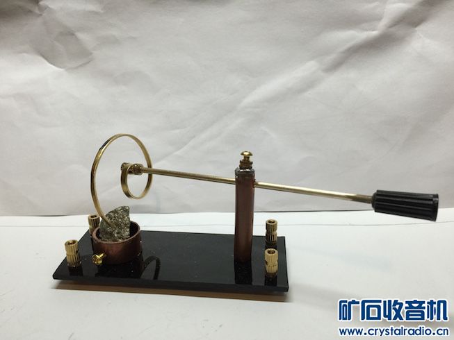

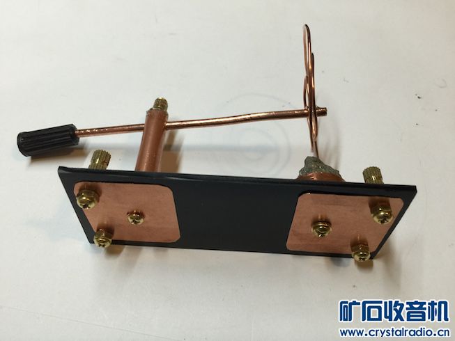

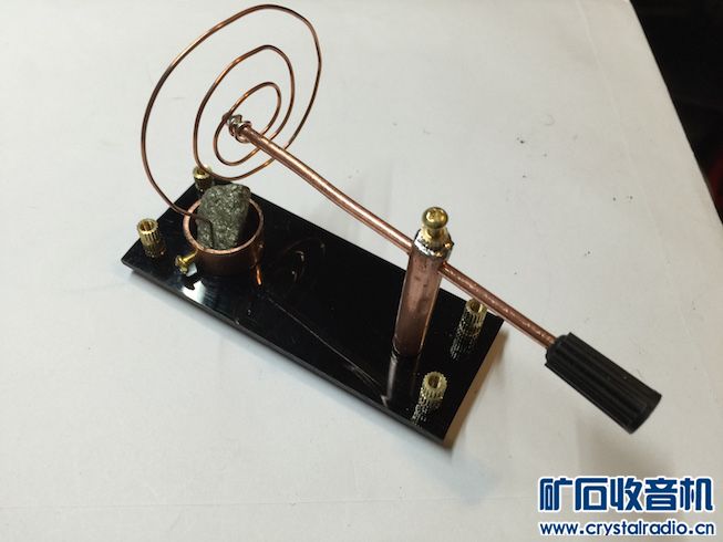

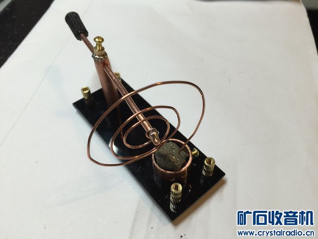

改良发条式矿石架 (http://www.crystalradio.cn/thread-940113-1-1.html). 用了亞克力板, 高大上一点.

那个螺旋状的触针不让直接顶上去,用更尖更硬的磷铜青铜做触针貌似更好。

发表于 2016-9-3 22:55:37 | 显示全部楼层
運用槓桿原理
觸點到支點距離越短
手柄到支點距離越長
操控越容易
 楼主| 发表于 2016-9-4 18:24:47 | 显示全部楼层
xiaolaba 发表于 2016-9-3 22:55
運用槓桿原理
觸點到支點距離越短
手柄到支點距離越長
谢谢你。不断改良中一定加入你的提议
发表于 2016-9-4 19:55:30 | 显示全部楼层
利用螺旋铜丝的涨力,触点调节更方便。
 楼主| 发表于 2016-9-5 20:15:22 | 显示全部楼层
改良了. 用黃铜做针, 加长手柄.
