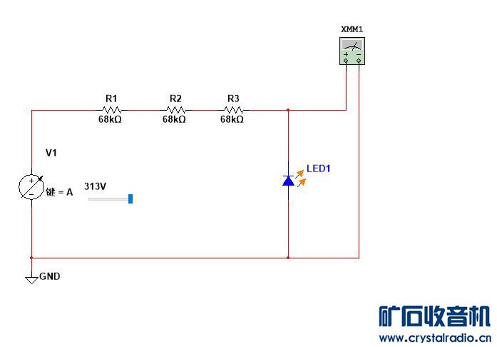

实验条件:
可调直流高压输出,模拟市电峰值和市电波动峰值。
限流电阻1206封装68K * 3,LED为3mm橙色发光二极管,规格书见附件。
测试原理图:

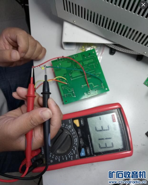

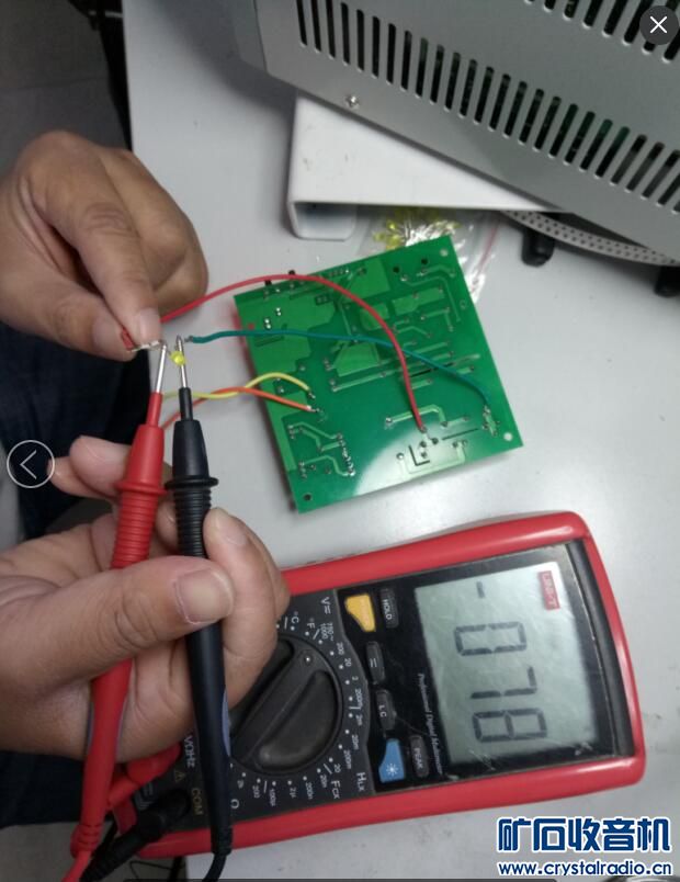

313V直流输出测试图:
313V LED二极管上的反压

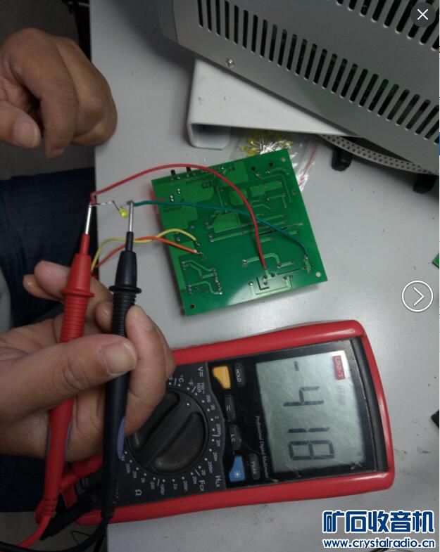

418V直流输出测试图:
418V LED二极管上的反压
PS:
测试结果可以重复,LED正常。

发表于 2016-9-2 09:49:28 | 显示全部楼层
很好的实验,在正向电压有100V压差变化的条件下,LED的反压稳定性变化很小(77~78 V)。

关键是没有不可逆的击穿。
这充分说明,插排的那种LED电路设计是非常符合理论和科学的。
另外,这个实验,实际加到PN节的反压以及功耗远大于 在AC220V的情况。毕竟AC的时候,交流电是正弦波(或接近正弦波),只有峰值才有我这个电压值,并且是周期交替的,不是一直持续。

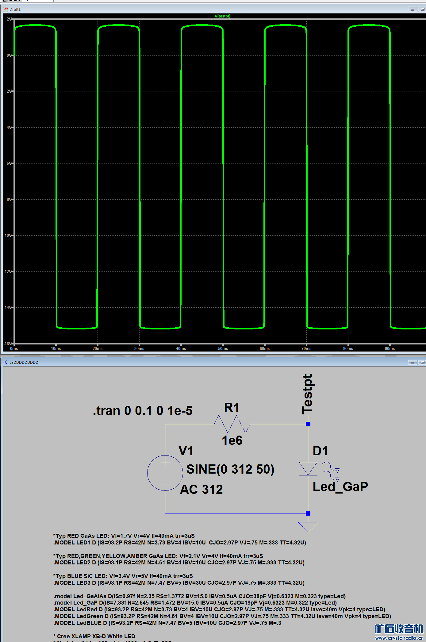

         关键是模型
http://citeseerx.ist.psu.edu/vie ... p=rep1&type=pdf
 楼主| 发表于 2016-9-4 18:51:49 来自手机 | 显示全部楼层
e3po 发表于 2016-9-4 18:17
关键是模型
http://citeseerx.ist.psu.edu/viewdoc/download?doi=10.1.1.403.9720&rep=rep1&ty ...
呵呵。这个论坛怪论多,还有很多人认为三相电掉一相,还剩2相电。
