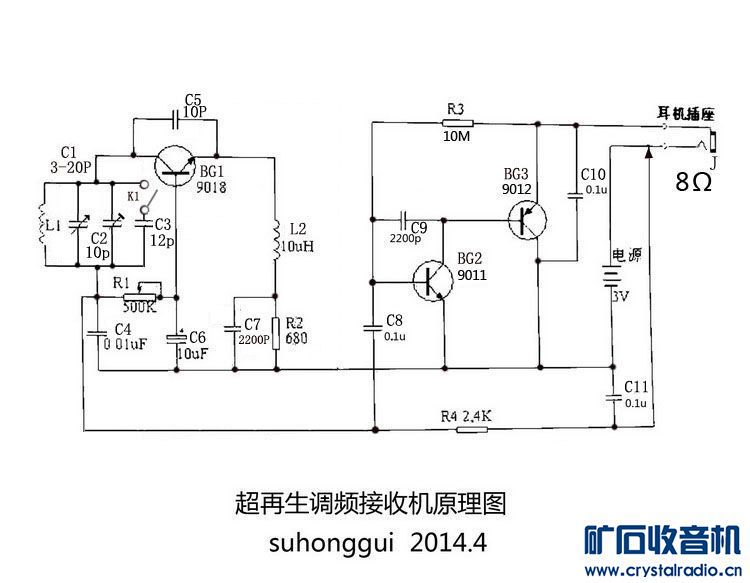

玩厌了AM单管机,开始进军FM单管机了。
一口气做了二个电路。
左边是频率轩引式,音质优美,但灵敏度选择性差。
右边是超再生式,灵敏度和选择性好, 但音质差。

不错,又一次证明这个电路可行。
