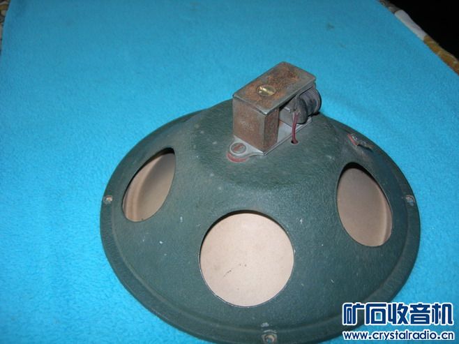

偶遇两个舌簧喇叭

第一先测一下线圈是否还通,它的直流电阻可能在2000欧姆上下。其次仔细观察一下舌簧和杠杆机构以及喇叭纸盆 ...
谢谢  老勐老师

白居不易 发表于 2016-9-2 08:54
舌簧喇叭在有线广播里需要通过线间变压器降压,也在老式再生收音机里使用,可以直接做2P2、6N1、47B等功放 ...
线间变压器降压要用的喇叭是高音喇叭,阻抗16欧,
舌簧喇叭直接接上广播线路,电压平均110伏

这两喇叭想必是“文革喇叭”了,盆架是塑料的倒是不多见。
发表于 2016-9-4 09:45:24 | 显示全部楼层
过去有线广播站送出的信号是交变电压,最高有二百多伏。供给舌簧喇叭是要降压的,一般降到四十伏左右。广播站用的扩音机,大都是上海广播器材厂产的4x250w的成套有线广播设备(总共1000W)。有一只控制台和两台落地机架。

发表于 2016-9-4 13:49:33 | 显示全部楼层
展示一下我的两只舌簧喇叭:
