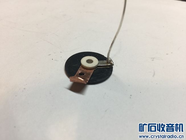

用洗手液瓶盖做双轴分线器

这是电木在淘宝买的。图紙是用微软的報表程式(power point) 做的。圆形统计图。

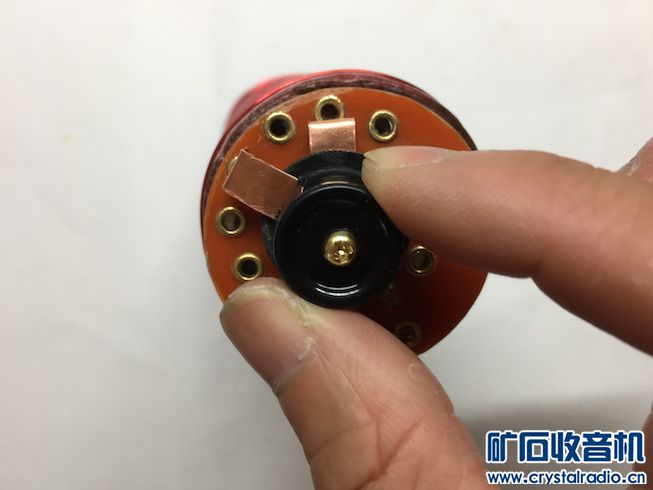

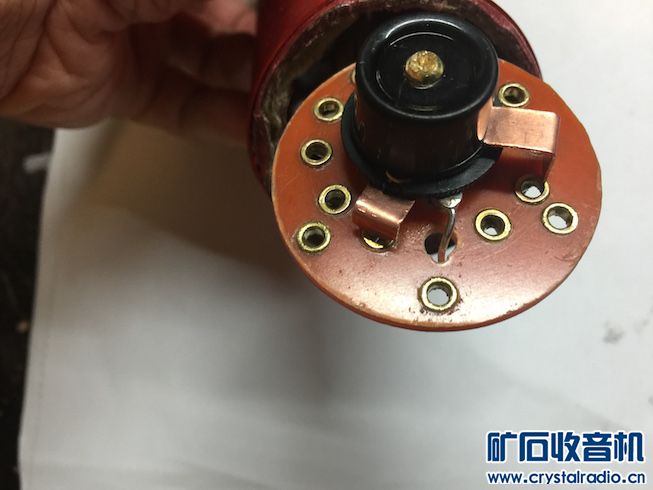

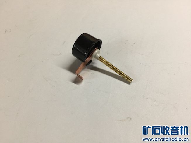

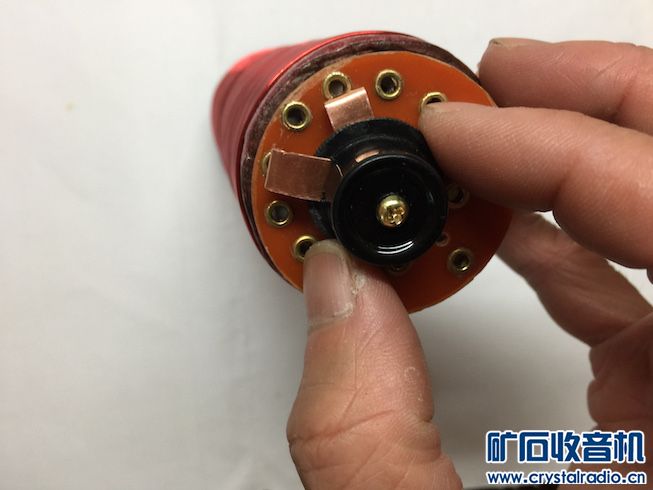

叧一种做法。用甁盖及小可变旋纽。
旋转底部小可变旋纽选择第一组分线器,
旋转顶部甁盖选择第二组分线器,
用铆钉把铜片固定。
