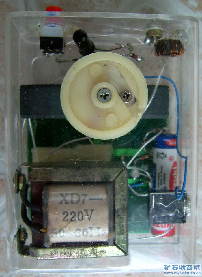

发表于 2009-11-15 18:12:12 | 显示全部楼层 |阅读模式
用前些时候做的矿石机改成了单管机,电路参考636,电源经实验用一节7#镍氢电池就足够了,电流大约0.5mA。管子用的是3AK20,耳机用低阻加变压器变换。
  用了一块太阳能电池板给镍氢电池充电,像矿石机一样不用考虑电源问题,又不必接天线地线,音量还比矿石机大,方便实用。太阳能电池板是前些天从本坛“打火机”处购得,在此感谢!

 楼主| 发表于 2009-11-15 23:36:49 | 显示全部楼层
原帖由 zjd1103 于 2009-11-15 19:56 发表
没原理图,看不懂。
电路很简单,请看图。

很好,环保!
单管机比矿石机稍稍复杂一点,但不用天地线。现在想拉个天线不像从前那样方便了。做这个单管机可以体会一下用尽可能简单的电路来享受收听的乐趣。由于简单,信号更纯净,明显感觉信噪比高于商品收音机。

发表于 2009-11-16 22:15:32 | 显示全部楼层
有那个变压器,高扼圈应该可以省去
直接短路高扼圈,应该不会有什么变化吧~~~

由于简单,信号更纯净???
我的意思是:电路简单,因此电路产生的附加噪声也小。感觉除了广播声听不到任何噪声,商品收音机广播声音的间隙总能听到些沙沙的电流声,这个就没有。当然也可能是单管机的灵敏度还不够高吧,只是个人的观点,不一定正确。
