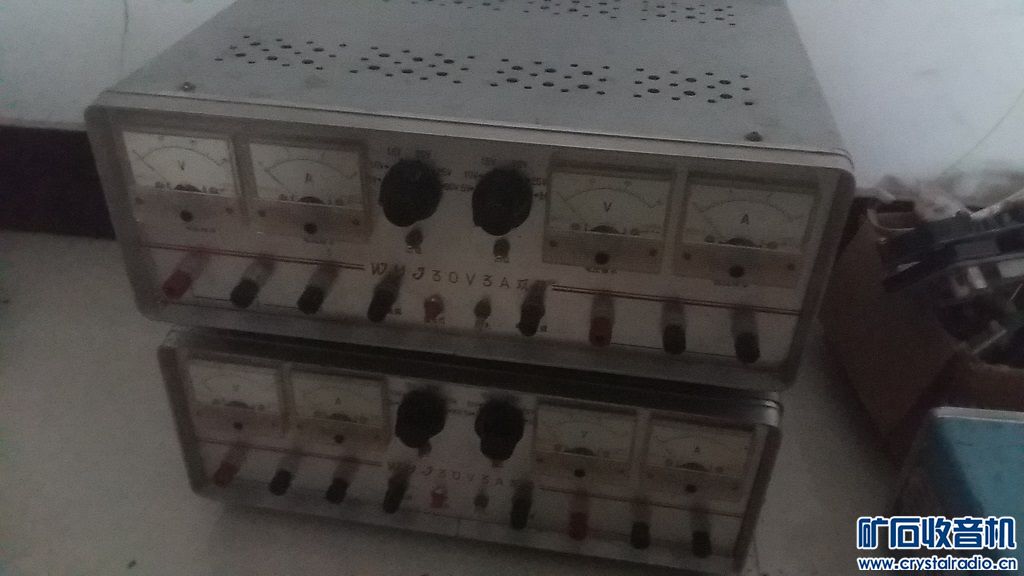

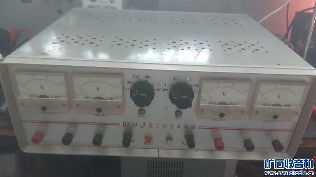

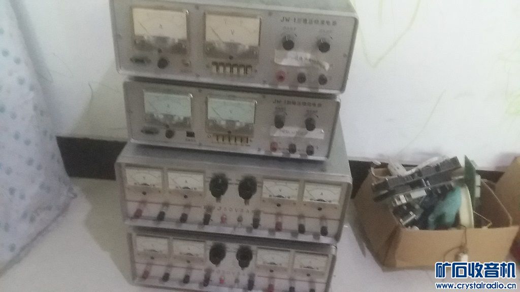

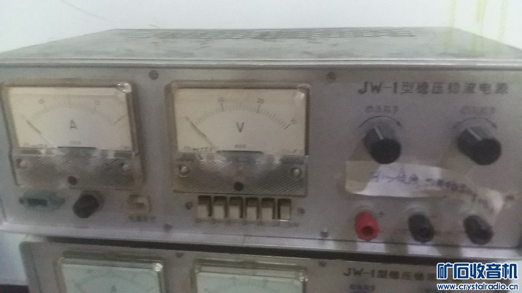

    前两天弄到4台很老的直流稳压可调电源。都是70年代末的产品。用料是真实在啊。大个的双路30V3A。重25斤,小个的,单路30V2A,重14斤。见图。

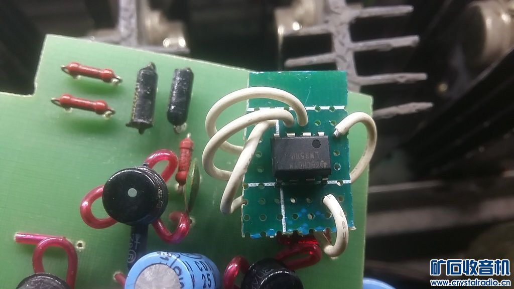

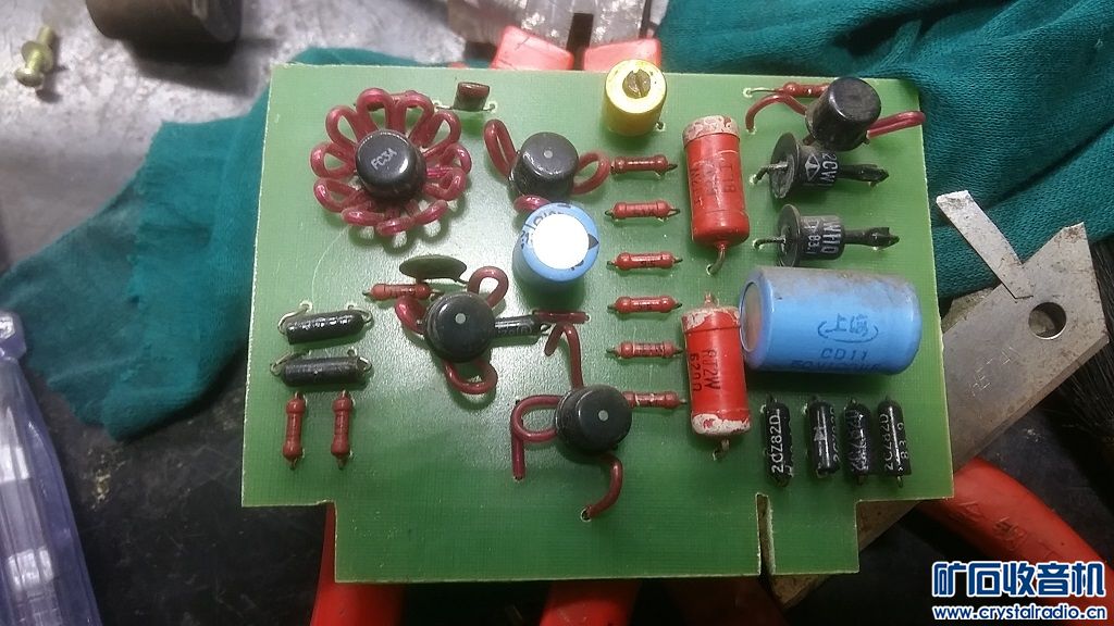

弄回家后上电测试,三台正常,剩下一台大个的双路30V3A可调电源,右边那一路无输出。因内部两路独立,主控板都是在底座的插卡中插着的,直接把左路好的主控板拔下来,换插到右路,好了。右路有输出了,正常。看来是主控板的问题了。一般来说,这种问题多是运放烧了。但看主控板外观,无烧痕。测下吧。主控板上那个像个花儿似的东东就是老国产运放了,型号FC3A。测了下各脚到地电压。再与正常板的运放各脚电压对比,明显不一样。而且,供电脚电压一样,这说明不是供电问题,只能是运放出问题了。拿着万用表挨个关键点测量,最后发现。运放6脚和7脚间的电阻值和正常板的不一样,最终确定就是运放坏了。咋办啊。老物件没处淘换啊。找个运放代换吧。查了下管脚图,最后决定用拆的正品LM358代换。可见下面的管脚图。FC3A是单运放,LM358是双运放,没关系,只用其中一组就行了。找了个洞洞板,锯下一小块。焊接,对照管脚功能一一焊到主控板上。插上板子,上电试机,OK,输出正常。

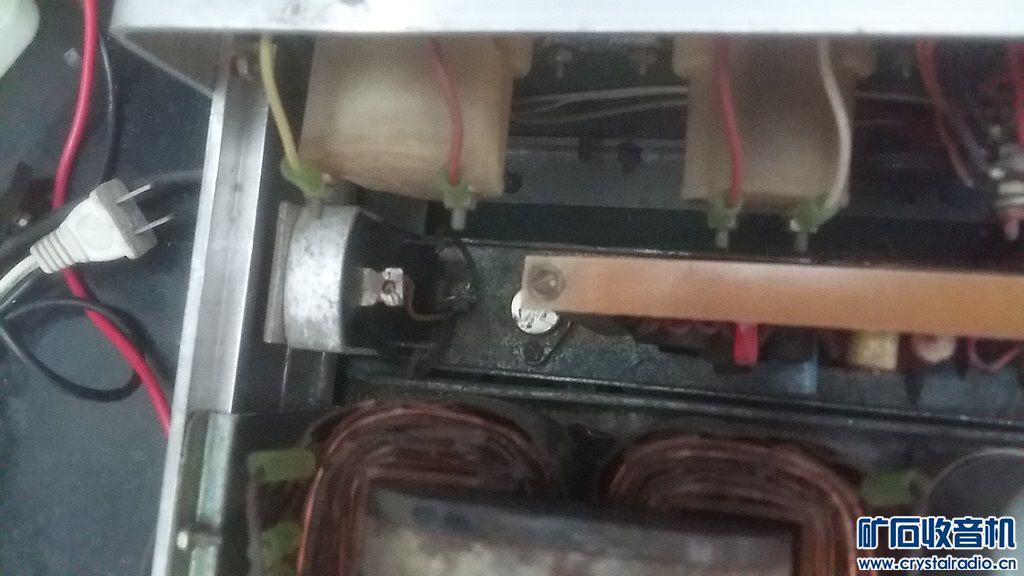

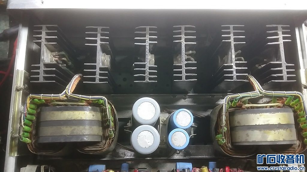

拆开看看内部用料做工。很有艺术感啊。大个的C牛两个,所有器件都不小。
6片铝散热片上,每片装着一个3DD15A。感觉牛的个头功率余量应该不小,回头把功率管换成2N3055,改成双路5A的玩玩、
主控板和整流桥堆

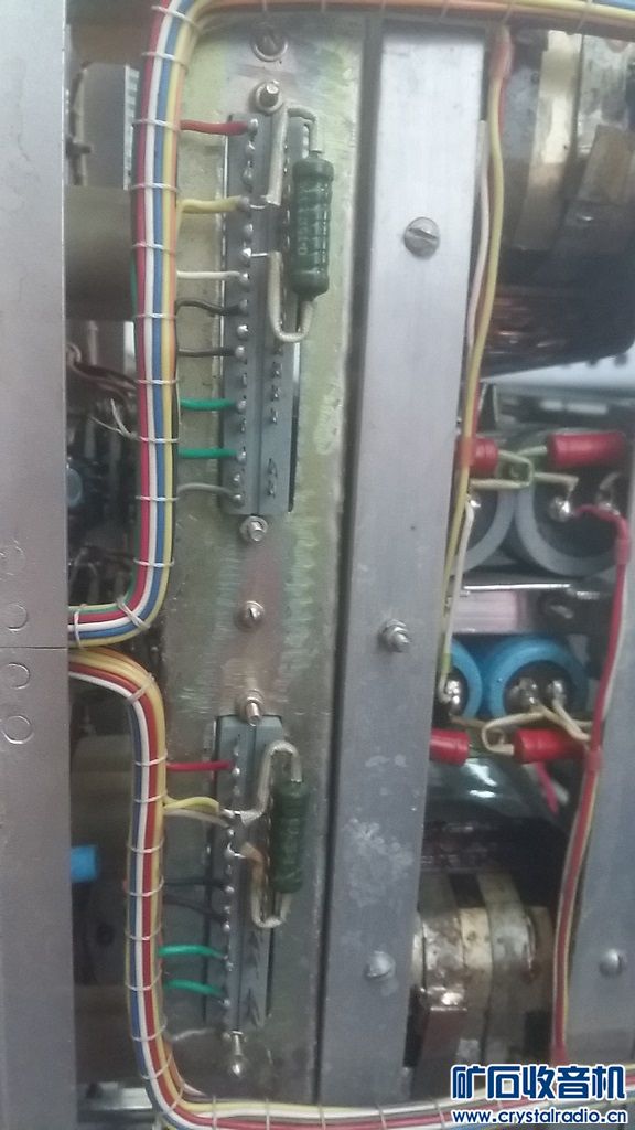

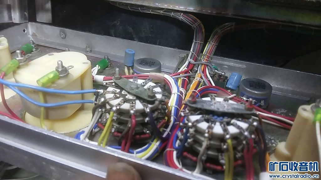

前面板内部的电压段位选择开关。省了继电器啊。。。。
刚好电源指示灯坏了。换之。

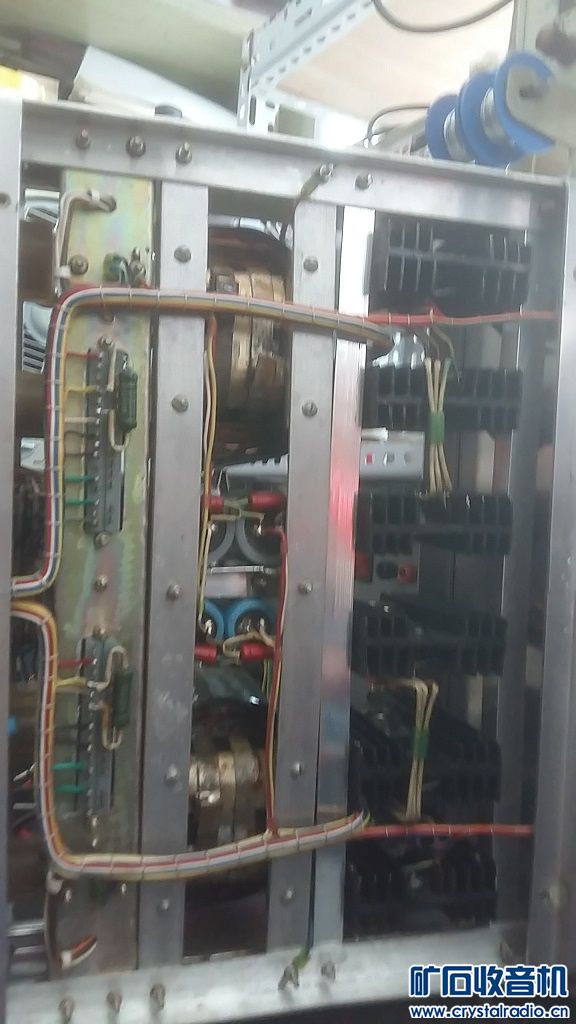

底壳拆下,看看底部

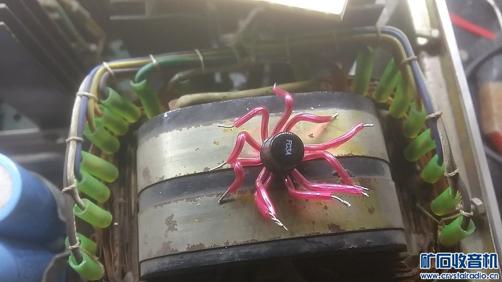

现在来看看出问题的主控板吧
跟个花儿似的东东就是运放FC3A了。老货真有艺术感。

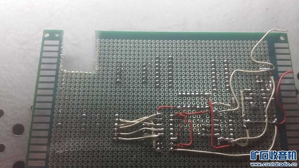

又找了个板子拆了个LM358,和一块洞洞板,锯下一小块。
拆焊。焊接
插上板子上电试机,一切OK。看来。俺猜对了。运放在里面就起个比较控制的作用。跟它的放大倍数没太大关系
