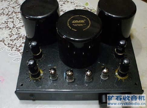

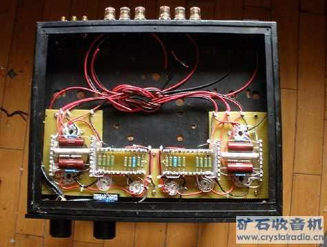

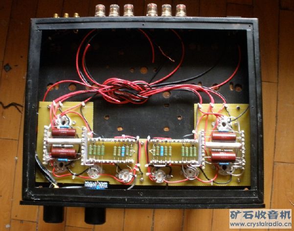

音质不错,电源牛,输出牛,己拆下上漆去了,我并pc板己设计好了,机箱已开始加工了,

 楼主| 发表于 2009-11-14 11:11:51 | 显示全部楼层
好几个朋友来我这听过后都要做,所以做了pc板,和机箱,有pc板装的快

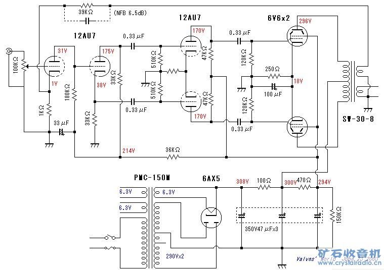

发表于 2009-11-14 13:15:11 | 显示全部楼层
又见一位灯丝不绞合的大师  交流声怎么控制的?传点经撒
发表于 2009-11-14 13:41:32 | 显示全部楼层
做工漂亮
 楼主| 发表于 2009-11-14 13:52:28 | 显示全部楼层
原帖由 撞针 于 2009-11-14 13:15 发表
耳朵靠近音箱才一点点交流声,灯丝100欧接地,

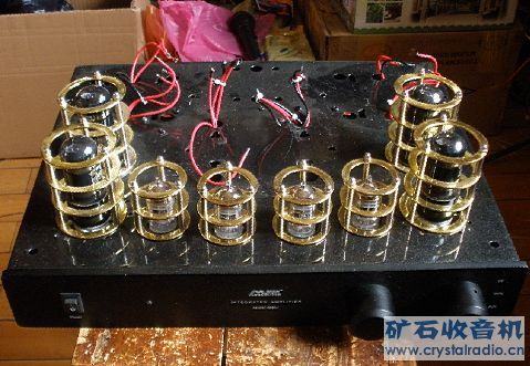

还是不把管子关笼子的好
 楼主| 发表于 2009-11-17 14:16:13 | 显示全部楼层
原帖由 北京6N1 于 2009-11-17 11:47 发表
还是不把管子关笼子的好
家里有小孩子,怕出事
