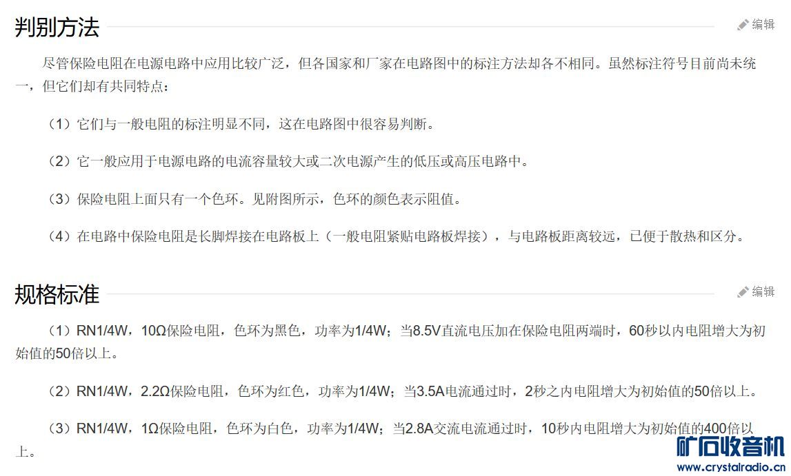

那是保险电阻,烧断说明后面短路,可用1欧1瓦的保险电阻代替

是个保险电阻,阻值大约是0.X欧,不能用色环电阻阻值的识别方法判断。
可以随便找颗1欧左右的小功率电阻替代。

楼主描述是接在220v输入点跟桥整之间的,应该是个电阻形保险丝,不是一般的电阻,烧断了证明之后有地方电流过大引起,未再接回这个保险丝前,最好先检查所有LED管,先将坏了过流的排除。
