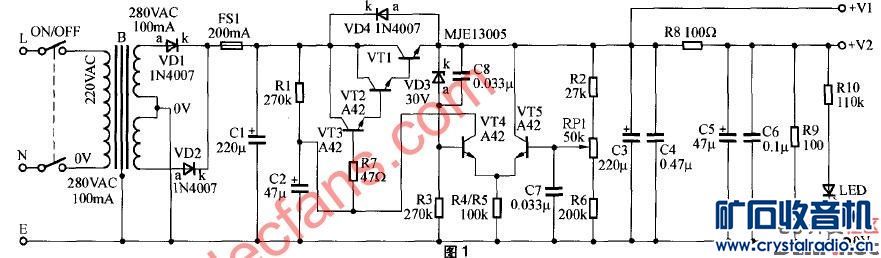

【请教】分立元件的线性电源互补三极管的接法~~~

对线性电源最为头痛的是自激和响应这对矛盾,线路设计之后还有布置安装,有一些隔离布线之类的事情在线路图中是根本没有的!

这两个电路都是啦圾,性能极差

认同2楼说的相位。另说稳压二极管极性选取接法问题:我想反问楼主当稳压二极管开或短路 输出电压又是怎样? (先睡了

感觉低电压用tl431方便些

bestbuyroc 发表于 2016-8-26 01:02
两个稳压管开路都是 输出电压接近输入电压啊   就变有源滤波了
如果短路还用说啊  显然是  输出接近0v
图2稳压管短路会接近0V?这时还能按常规差分算?

bestbuyroc 发表于 2016-8-26 23:05
这个图  稳压管短路的话   VT4是充分饱和的 导致 那个达林顿接法的调整管尽量截止 当然不会完全截止 因为 ...
VT4饱和冒烟了 你可以算Ibe电流,故障后输出电压由降转升。 所以说加在VCC正极是不安全的。特别是高压。
