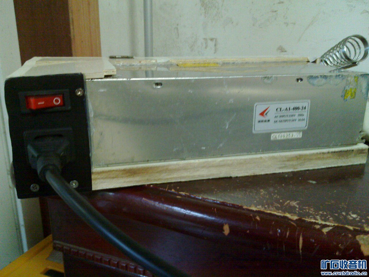

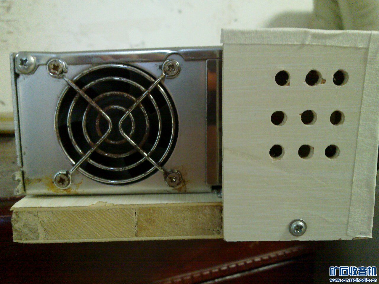

终于在8月结束之前,把可调电源整出来了,总算了结一桩心事,不然一直在纠结。
一、电源三围:30x16x8.5cm,重量2kg;
二、电源结成:
1、24v400W开关电源;
2、温控器+温控风扇(开关电源原风扇太吵了,现在几乎没有声音);
3、15A200W降压恒压恒流模块;
4、降压模块风扇(大电流输出加强散热);
5、电压电流表头(指针的,数字的太贵了)。

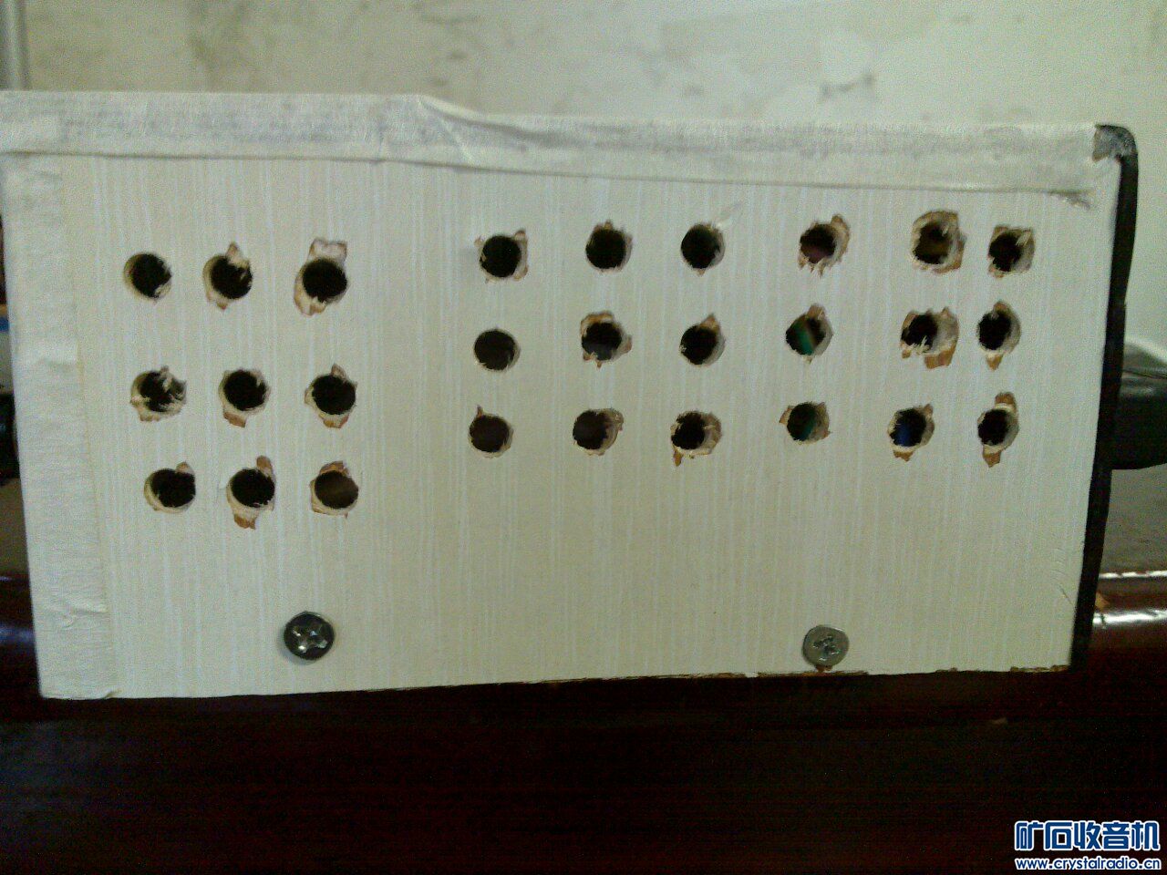

三、电源外观:本想做亚克力板的,画图太麻烦,自己在小区转转捡到两块木板,正好用上;
前面板:左边是降压模块输出,右边是开关电源输出,中间一个波段开关,拨动可以显示输入和输出电压,中间的小门打开可以调节电压电流;
上面板:天窗打开可以按动开关手动打开模块风扇;
左右面板:打孔通风;
后面板:黑色的是一个电源适配器壳子,挖孔放开关和插座;
底板是一整块木板;
四、成本:不算人工,不到150元,虽然丑了点,但胜在实用,个人比较满意。
五、总结:这个价位能买到差不多的成品电源了,但电流没这么大,我也是做完核算才发现价钱不少的,如果把电压电流调节电阻换旋钮的,电压电流表头也换数字的,成本还会更高,有时有那么一点点后悔,后面想自己做电源的还是买成品吧。

赞一个,顺便请问下楼主为什么不从电源内部改呢,这样省去了外接模块,我有个差不多的电源,改了下空载输出0.8到30V,电流也能调,不知楼主对我这个改法有什么建议不
 楼主| 发表于 2016-8-25 09:23:18 来自手机 | 显示全部楼层
金属表面处理 发表于 2016-8-25 09:21
赞一个,顺便请问下楼主为什么不从电源内部改呢,这样省去了外接模块,我有个差不多的电源,改了下空载输出 ...
对你是羡慕嫉妒恨
我也想从内部改,主要是技术不达标,怕万一改不好还把电源改坏了,不如保险一点。
如果有下次一定买成品。
