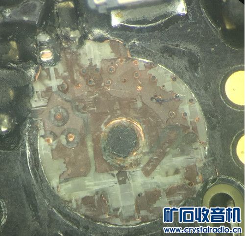

  【故障现象】:无显示,屏接口处的螺丝柱被拧掉,如图:
  【维修过程】:
  拆机后发现里面的螺丝柱被人为拧没了。

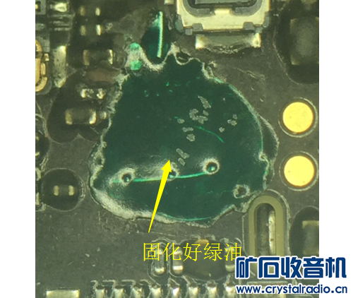

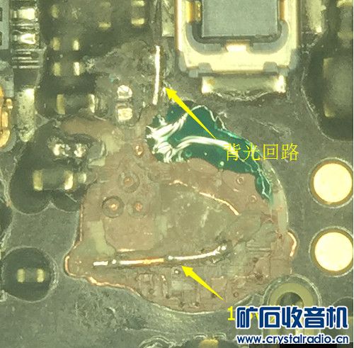

  在显微镜下把线路刮开,通过对比好板和查点位图发现1.8V供电断线,另外背光回路电感也已经断裂。
  把断线的线路飞线补好,换上好的电感。
  处理好后,接屏测试没问题,涂好绿油做绝缘保护,再用紫外线灯进行固化。

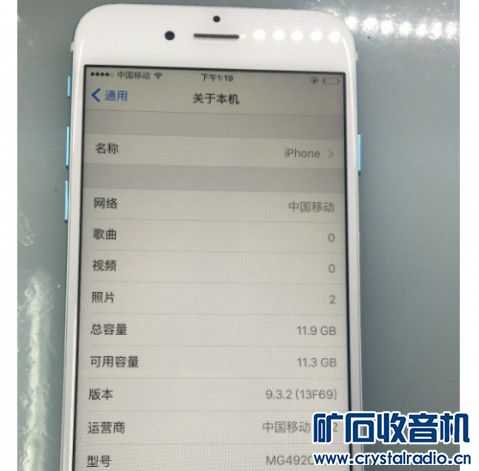

  开机以后屏幕显示是激活模式,插卡联网激活后装机测试OK,此机修复。
