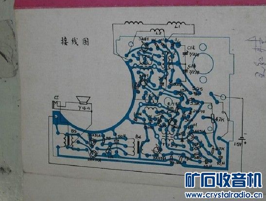

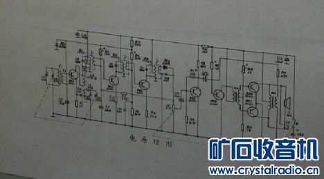

尝试制作一台宝石花705,用中兴的921套件的壳子,重新裁剪了电路板,双联采用223,!于是开工了!
原理图
原理图

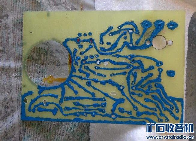

印版
印版

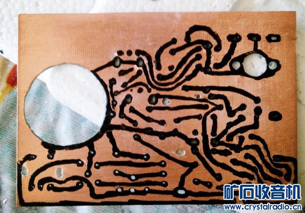

照猫化虎
照猫化虎

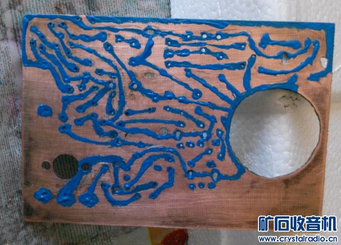

放水里煮掉漆了,用指甲油重画
放水里煮掉漆了,用指甲油重画
下锅
下锅
煮完
煮完

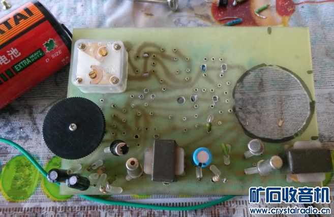

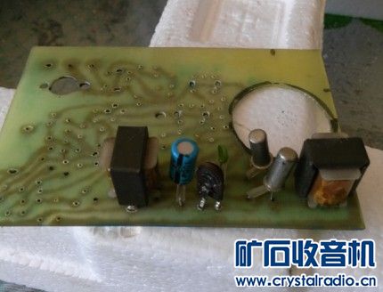

添加原件
添加原件
继续添加中
继续添加中
