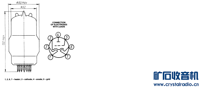

6C33C-B

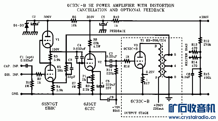

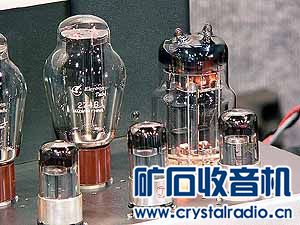

及C 是台湾大神爱吹之管。中肯而论, 此俄罗斯制功率管只在近十年才开始被采用,它有几大特点: 首先是屏阻特低,一般列出的规格是100Ω,由于其特低屏阻,因此可使输出变压器的制作变得简化,自然可达至更理想的回放效果。此外,以单边一只三极管,屏流可高达500mA或以上,一般厂机用的EL34或6550等功率管,屏流也不过6-70mA而已,由此就可知6C33C-B的功力如何厉害,而它的特异之处,还在于它能在很低电压下工作,一般在150V~200V,对机内各零件的要求(特别是电解电容)也可相对降低。6C33C-B也不是一只容易相处的功率管,首先,它的灯丝电流量大得很,它那两组6.3V灯丝,每组需要3.3AV电。因为其灯丝电流那么大,热量惊人。

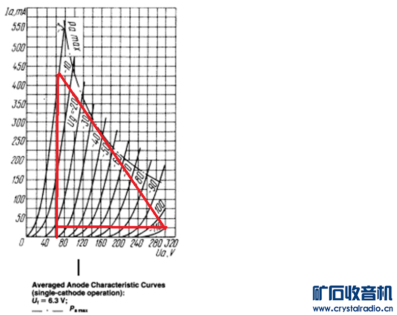

按此图计, 单边负载为0.5K欧, 功率可达10W, 比300B好不少, 可是失真也有10%, 加上大电流(達500mA)及寿命不长,此也是稳压管之病, 因此也一如6N5P只可以推挽来补救, 但6N5P才100mA也易救, 此管500mA怎救?。

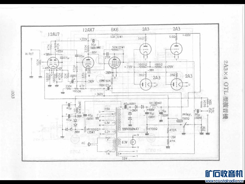

附图2A3 OTL 也可以用6C19, 6N5P, 6C33改成:
(2A3OTL Amplifier
