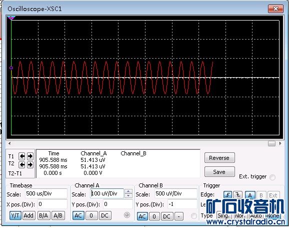

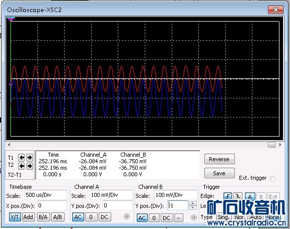

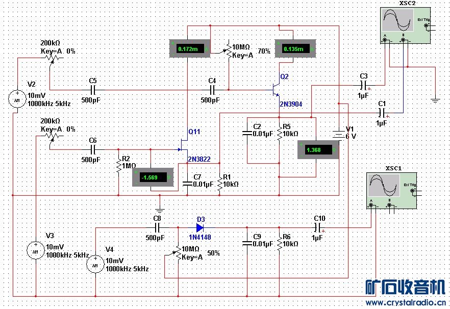

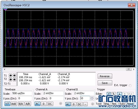

实验结果为场效应管检波效率最优, 晶体管次之, 二极管最差,期问把信号改为1mV, 100mV, 500mV, 也没看到场效应管及晶体管波型有失真变型。
电路图
电路图
蓝色为效管及红色为晶体管

增大信号源电阻后的结果
增大信号源电阻后的结果
信号为500mV的结果
信号为500mV的结果
信号为10mV的结果, 蓝色为效管及红色为晶体管

 楼主| 发表于 2016-8-23 18:25:47 | 显示全部楼层
只想验证下坛上有人说晶体管检波失真的原因   但实验並没有明显失真反映
