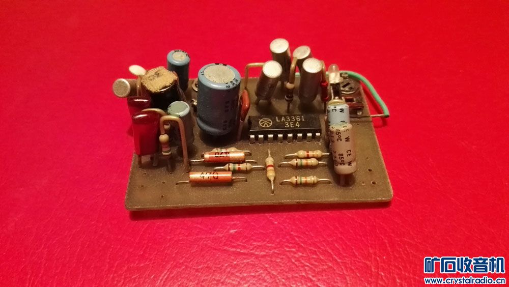

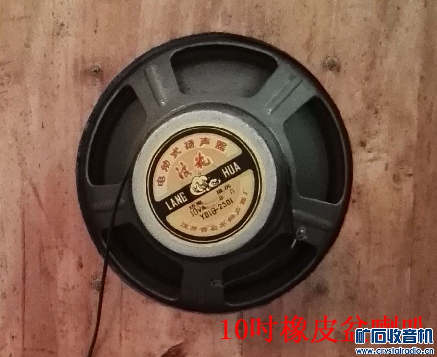

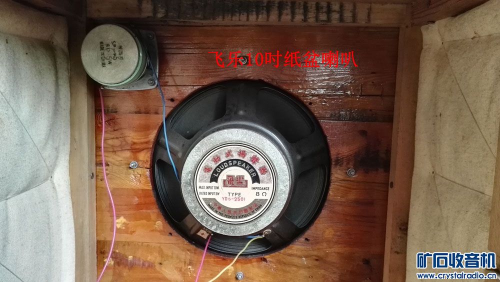

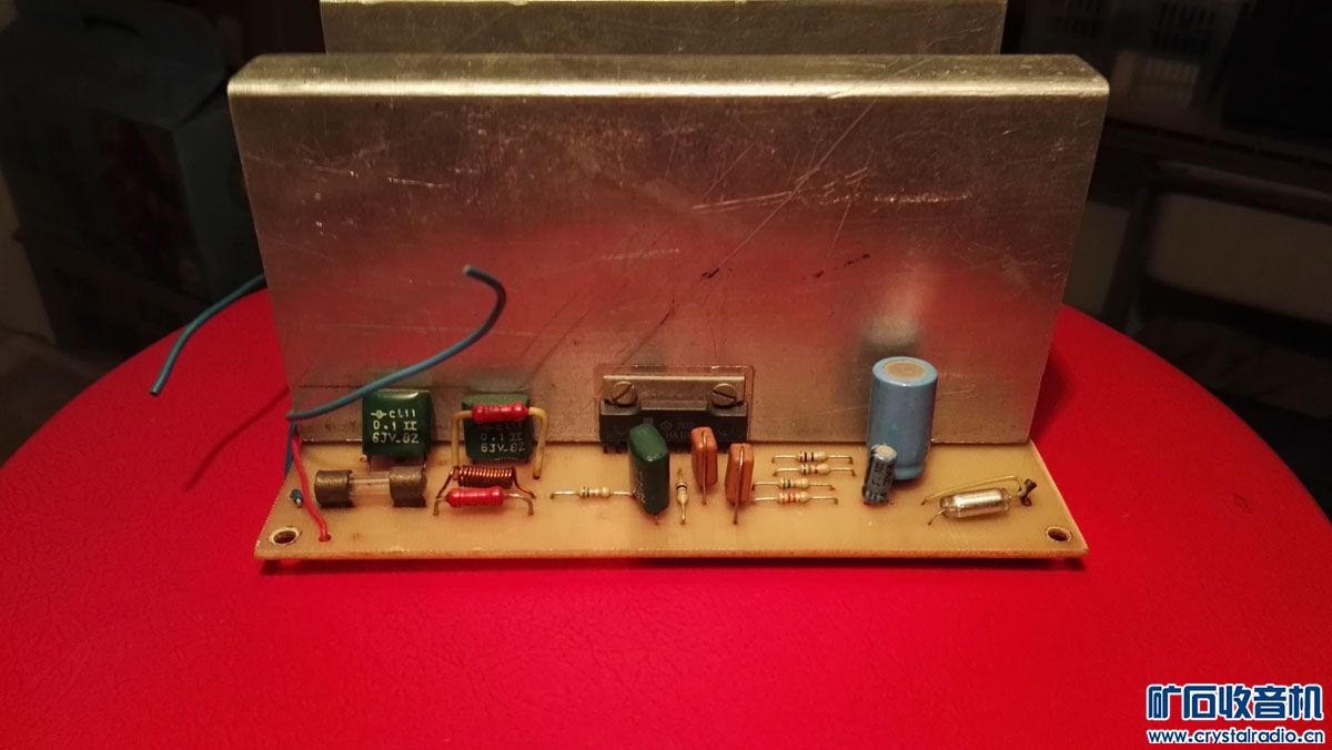

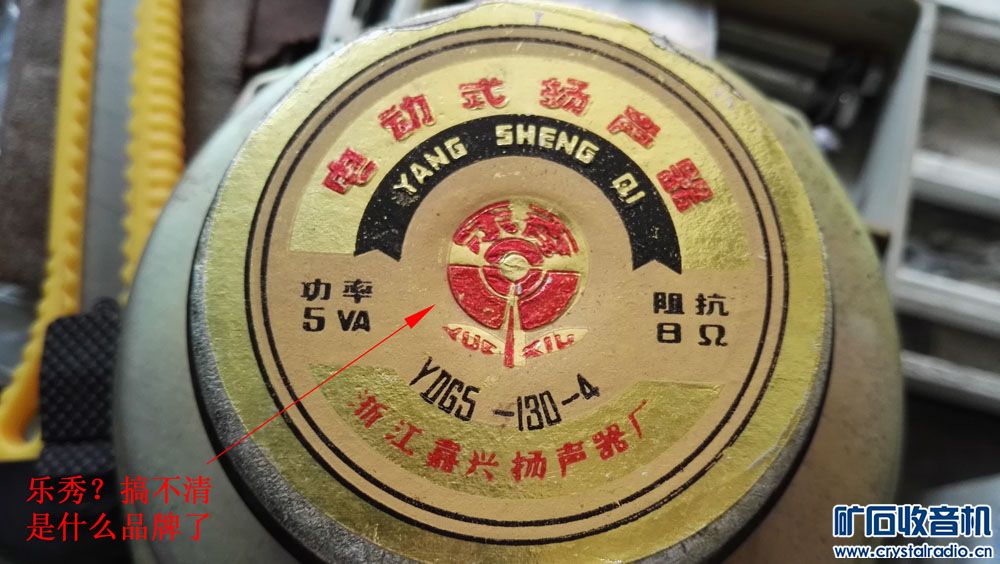

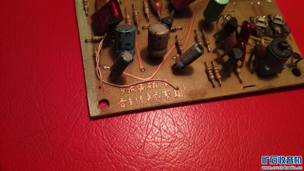

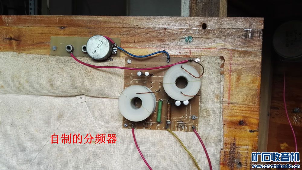

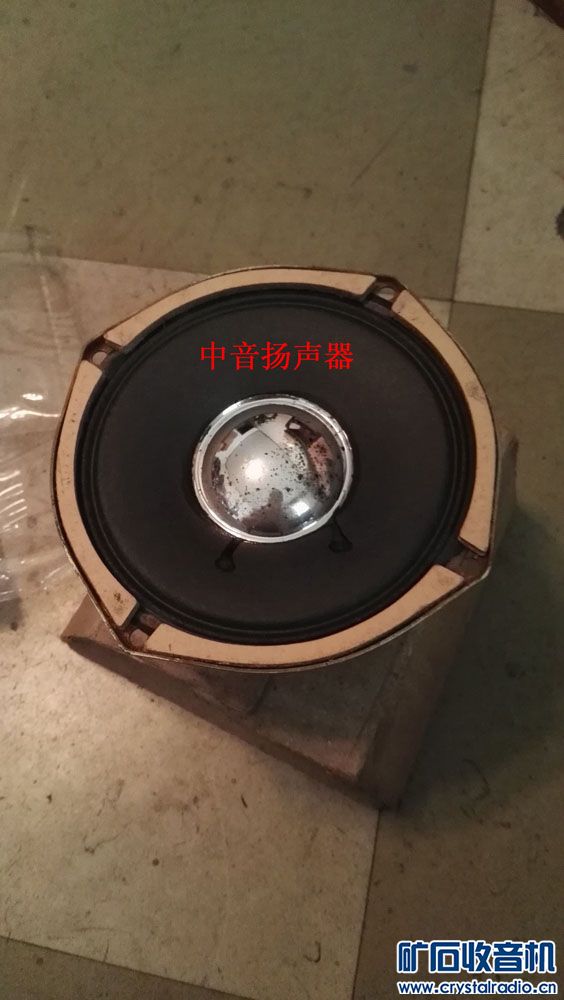

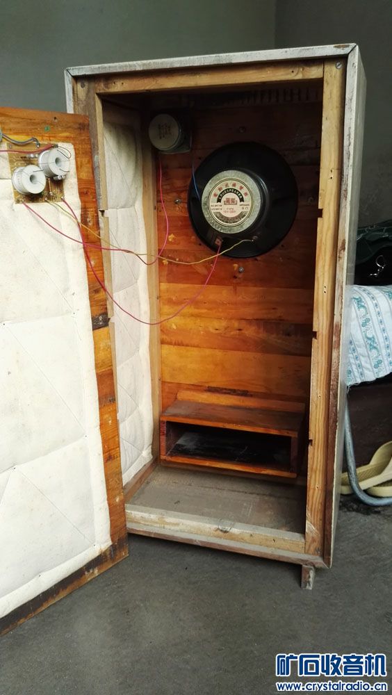

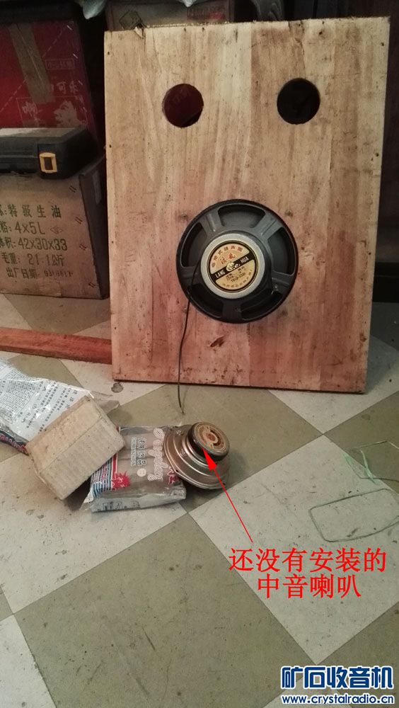

       翻出85年我制作的收录机,那时刚刚工作了三年,自我感觉有实力了,这“实力”还买不起收录机!有点钱就买点零件开始自己制造收录机。由于不是一下子做起来的,而是今天想到哪了就做到哪。机器的左右音箱除了都硕大无比,哪儿都不一样!里面的喇叭什么品牌的都有,在分量上绝对是“重器”。

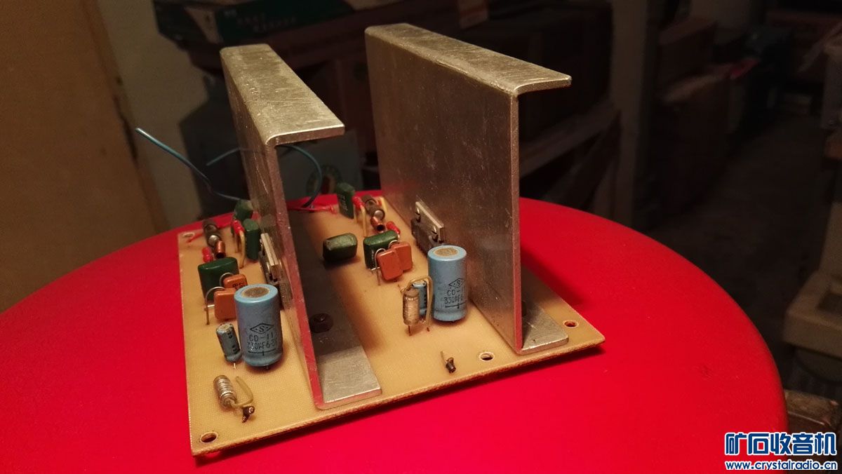

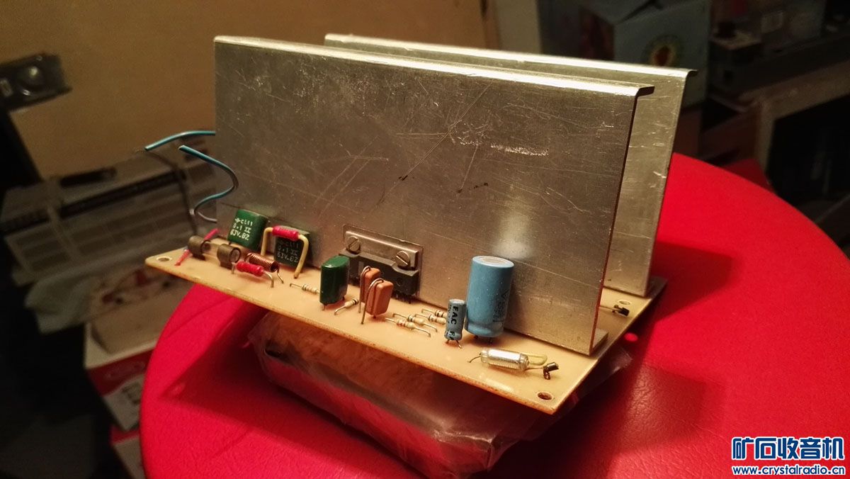

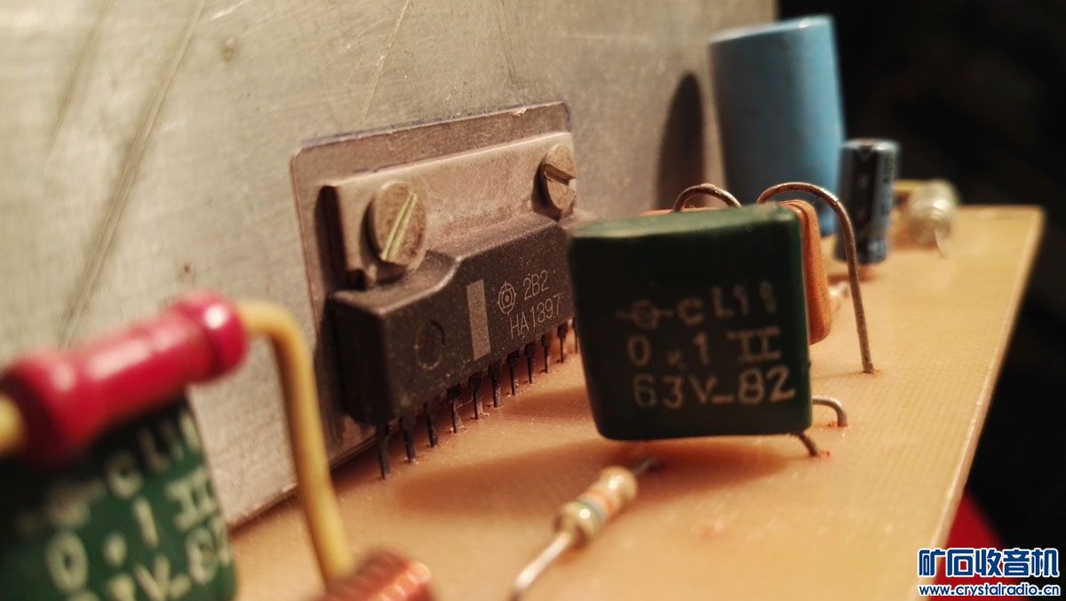

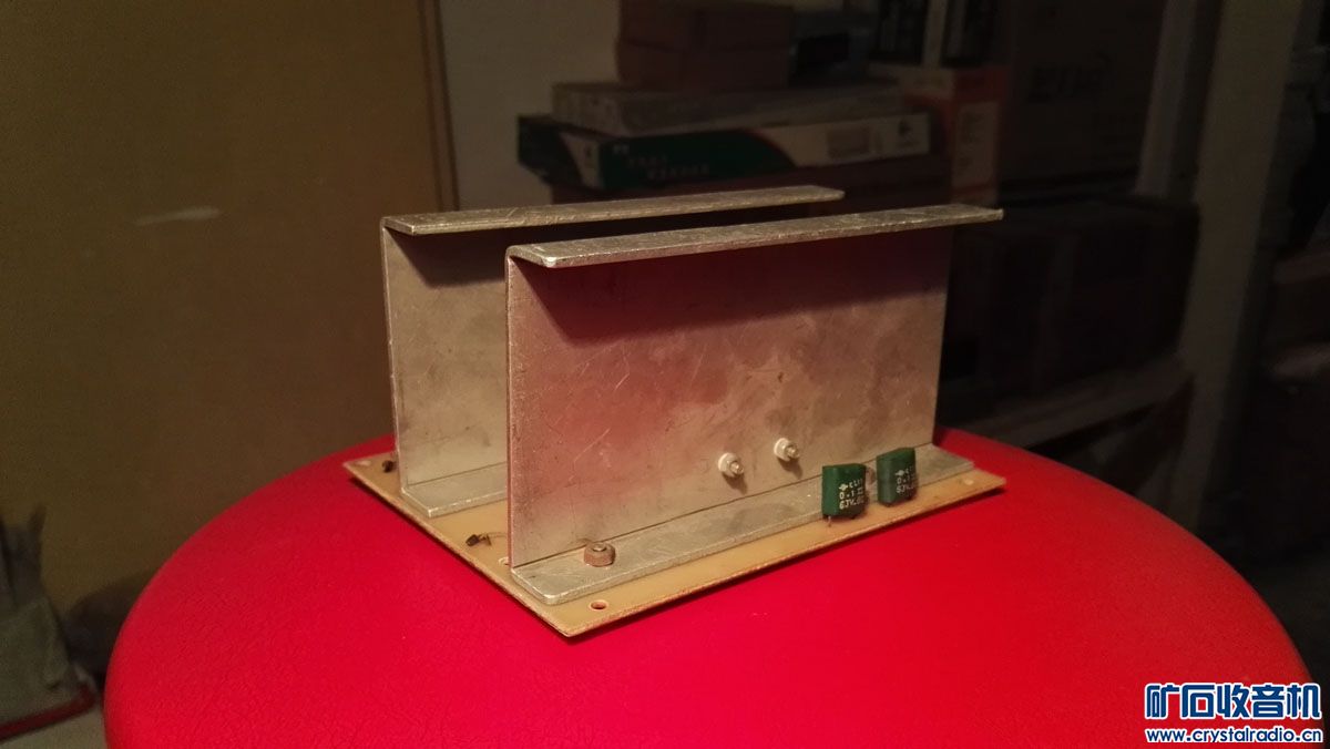

       功率放大器采用的是日立HA1397集成芯片,用厚铝板折弯成槽形做散热器,散热器太大了实际使用时根本不怎么热。

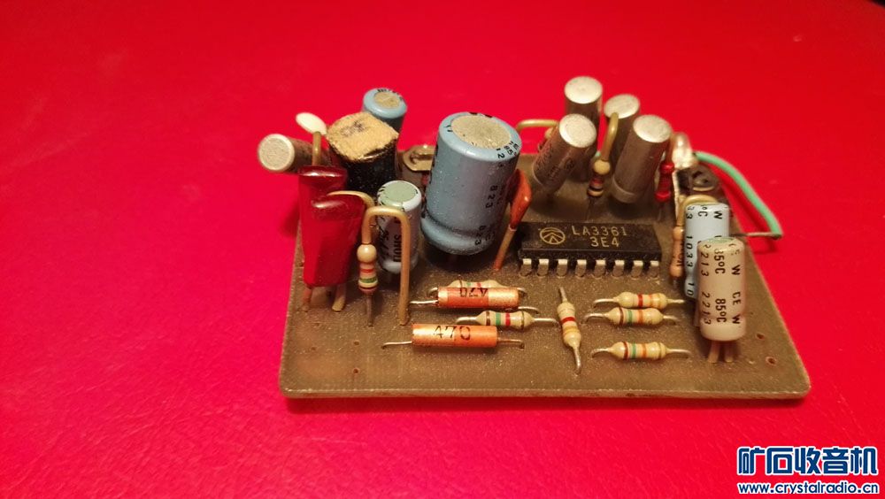

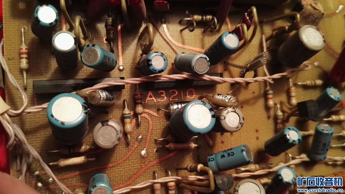

       收音部分有中波和调频两个波段,中波电路板是外接天线,没有磁棒的结构,调频则采用邮购的拆机FM收音头。两个波段的收音板都不知去向了,只找到一块立体声信号解码板,用的是LA3361芯片。

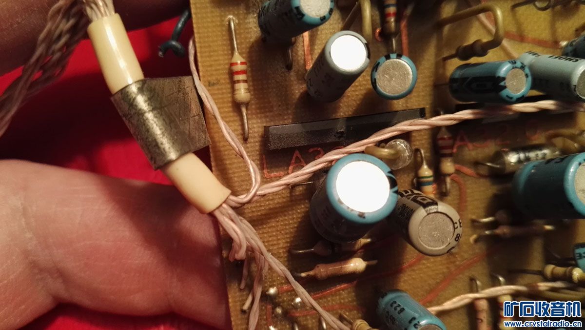

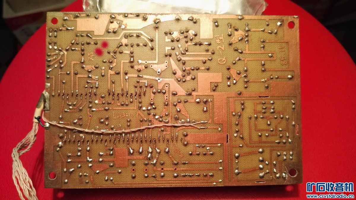

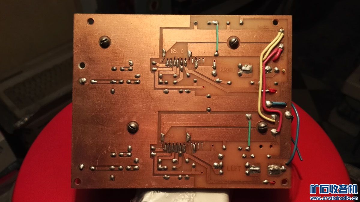

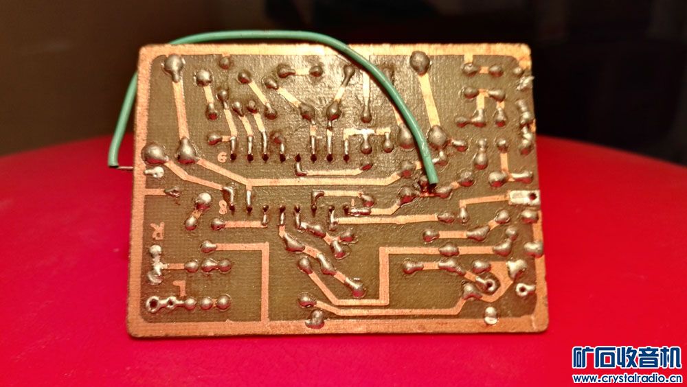

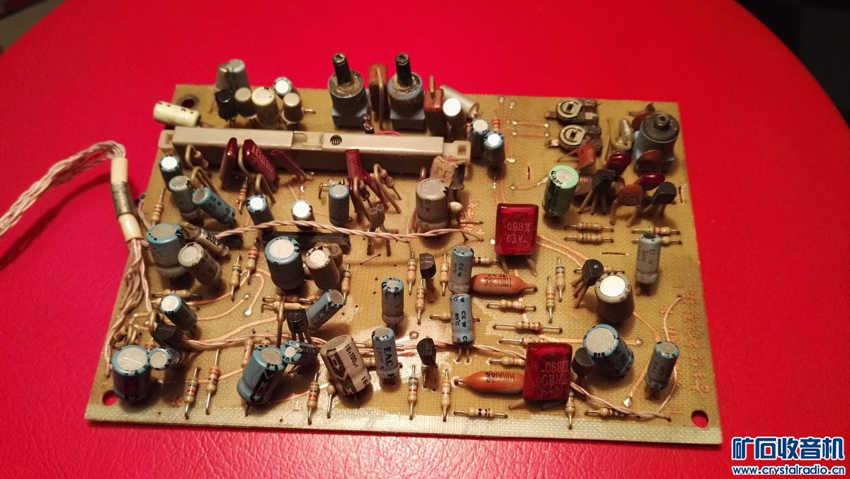

      机器的录放板是仿制三洋M4500K的电路,交流偏磁、交流抹音。所以至今还对三洋的M4500K收录机情有独钟。这块电路板是我靠手工绘制的最复杂的电路板了,那时集成电路芯片宝贝的不得了,为了可以永远重复拆解使用,电路板的集成电路芯片的管脚不画出焊盘,只把引线画到芯片的引脚边,然后用一根根的金属丝焊接起来,想着将来还可以轻易的拆下来用到它处呢!那时也没有吸锡器,这种方法用在电子钟芯片、计算机芯片上非常方便拆卸,只是焊接非常麻烦。

手工做出来录放板不容易啊

楼主是木工和电子双修!手艺了得,向您学习!
发表于 2016-8-23 01:01:09 | 显示全部楼层
蚂蚁啃骨头啊木工活就像打家具。油漆活不行吸音海绵用的是被子吗?佩服楼主毅力,赞一个

老烧友的电路板好像在泥水中浸泡过?
 楼主| 发表于 2016-8-23 07:46:39 | 显示全部楼层
WK.WK 发表于 2016-8-23 03:36
老烧友的电路板好像在泥水中浸泡过?
印板腐蚀好后,为了防止线路铜箔氧化腐蚀,刷了几遍松香酒精。
