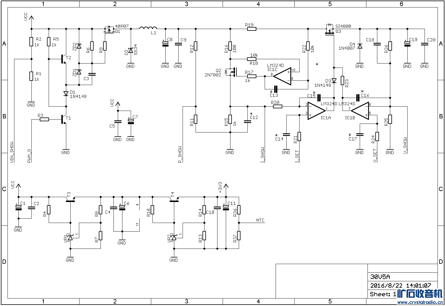

工作进度: 4#  先放模拟部分设计的原理图

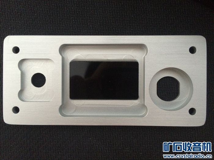

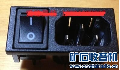

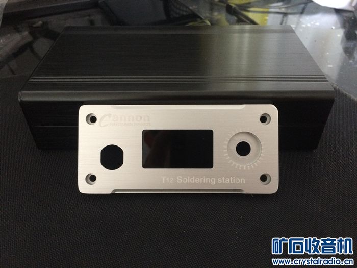

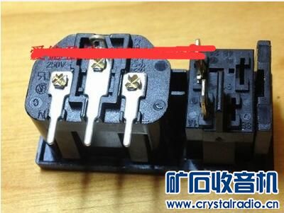

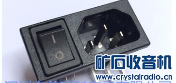

续2:玩具数控电源外壳
喜欢漂亮和精致的东西,所以外壳选了很久,初步挑选的是936外壳(适合用变压器做AD-DC转换)和STM的数控白光外壳,当然数控白光外壳由很多家,我选的是这款:
面板正面:
面板背面:
后板
后板买的成品是三合一开关,其实我个人还是觉得这种更方便:
五针弯针
3弯针+2插片
未来大概的样子是这样的:
备注:
以上图片来源于网络,因为我买的就是这种外壳,设计的时候也是按这个外壳的尺寸设计的,所以懒得再重拍一遍,就在网上截图了。

续3:电路图模拟部分
图中的原件 值Value 请无视,因为懒,还没来得及修改。

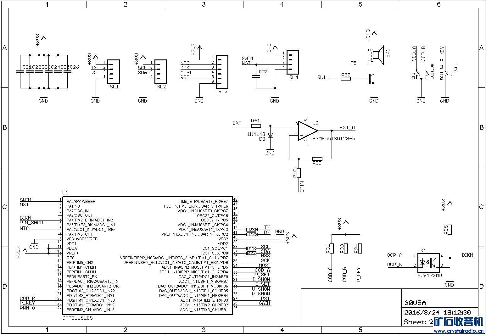

不知楼主打算用什么MCU?看您的功能设计应该8位带AD的够用了吧。

 楼主| 发表于 2016-8-23 07:15:12 来自手机 | 显示全部楼层
单片机stm8L151c8t6.。12位adc和dac

 楼主| 发表于 2016-8-24 18:16:37 | 显示全部楼层
单片机部分的原理图:
没想到更好的负载识别方案,暂定如下,浪费了一个LM324的运放单元,电路在调试的时候,还会继续改动。

发表于 2019-10-23 09:29:00 | 显示全部楼层
我感觉简单问题复杂化了。
能用硬件简单实现的东西,就不要使用软件控制的东西。
用的元器件越多,功能越复杂,出故障的可能性越大。
万一程序跑飞,或者键控识别误动作,电压飙升,岂不是把负载设备烧坏了。
可能我的思想也随着年龄的增加而老化了,胡言乱语,楼主别在意。
