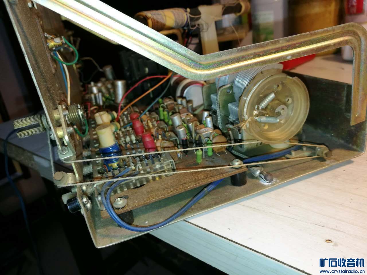

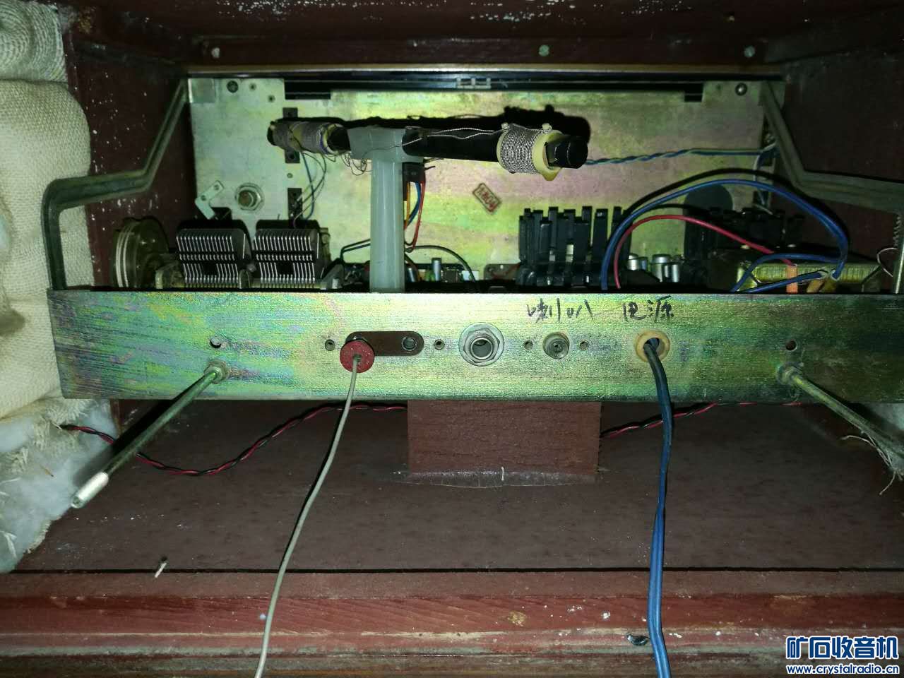

一直想入手一个春雷3T9,听说这个机器大气音质好,终于如愿收到一个,机壳划痕多,机芯歪,照明一边亮,喇叭有一个有洞,老规矩,全部解体清洁维修。首先是粘牢造成机芯歪的4个固定地脚。机芯清洁,照明灯损坏全部更换成贴片LED。经过一天的忙碌,机芯全部打理组装完成。
解体

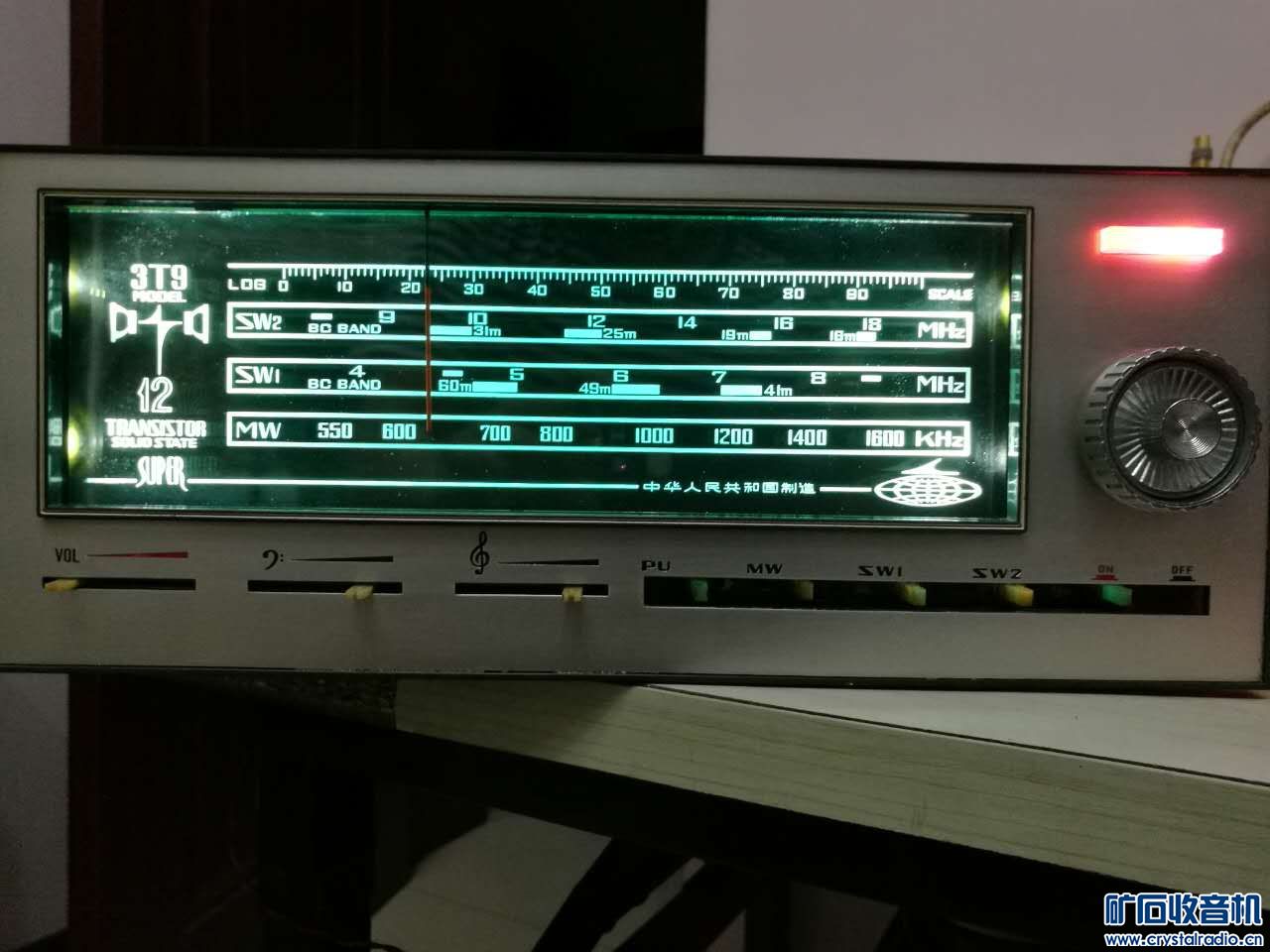

更换LED后原来供电交流6.3V不能直接使用,频闪,所以用简单的桥式整流转换一下晚上、完全不频闪了。
更换LED照明,清洁机芯
近40年的老货现在依然那么硬朗
组装调试完成

一定看好了再入手,别和我的是的。图片看着很好,到手一看不是那么回事,机芯七扭八歪,喇叭也坏了,打开里面动过,机芯上的字就是前一个主人写的,机壳还走合没有大的硬伤。

度盘照明最佳效果是墨绿色,不是很亮且两侧不应漏光。右侧的应为粉红色偏亮一些。
