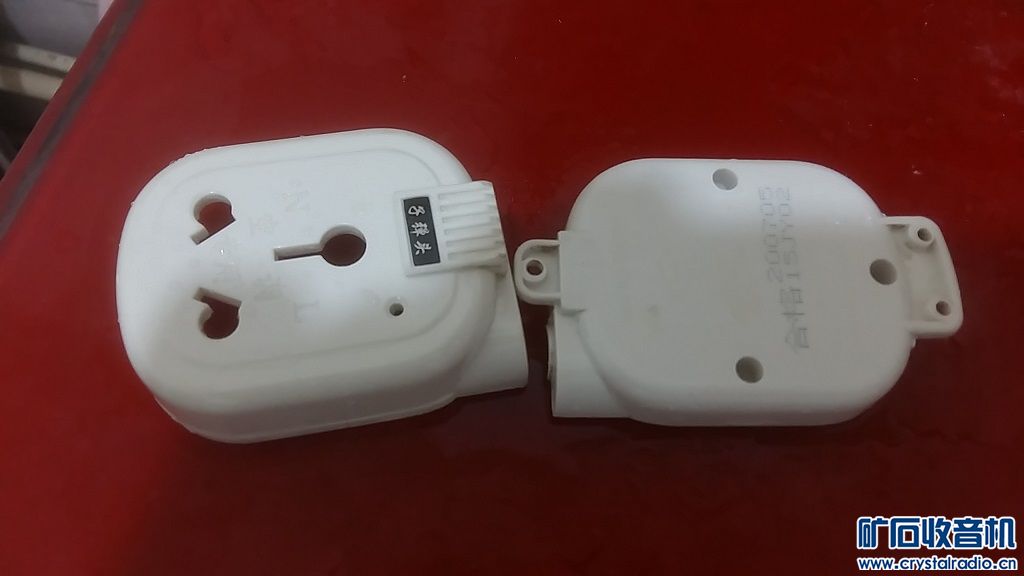

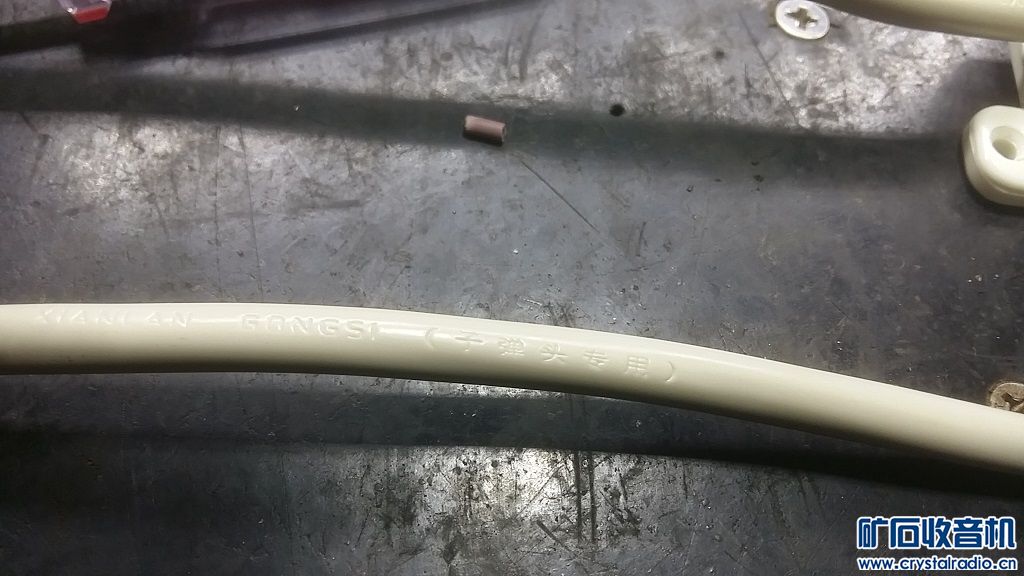

        今天弄到一个子弹头空调专用插座,插座和电线被剪断了。拆开接下线,顺便清洗下,看看做工如何。

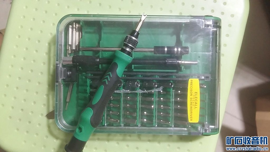

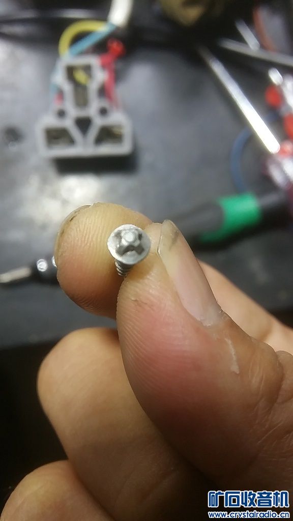

拿起来准备拆的时候,发现个问题,万恶的插座,总是故意刁难人。
这样的螺丝。
难不倒俺。上家伙

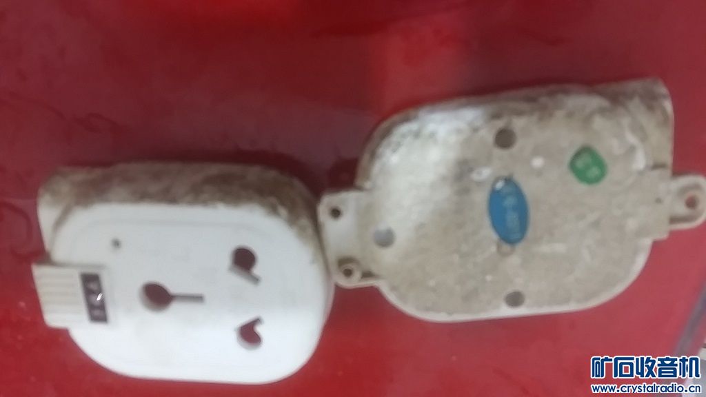

拆之,外壳好脏好脏,应该是用在厨房之类的地方了,净是油腻。

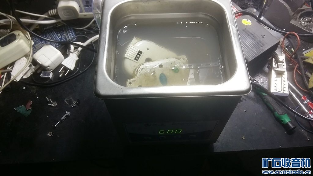

上家伙吧。定时600S,开启加热,放入适量刷碗用的洗涤灵。放一边等着吧
接着往下拆。

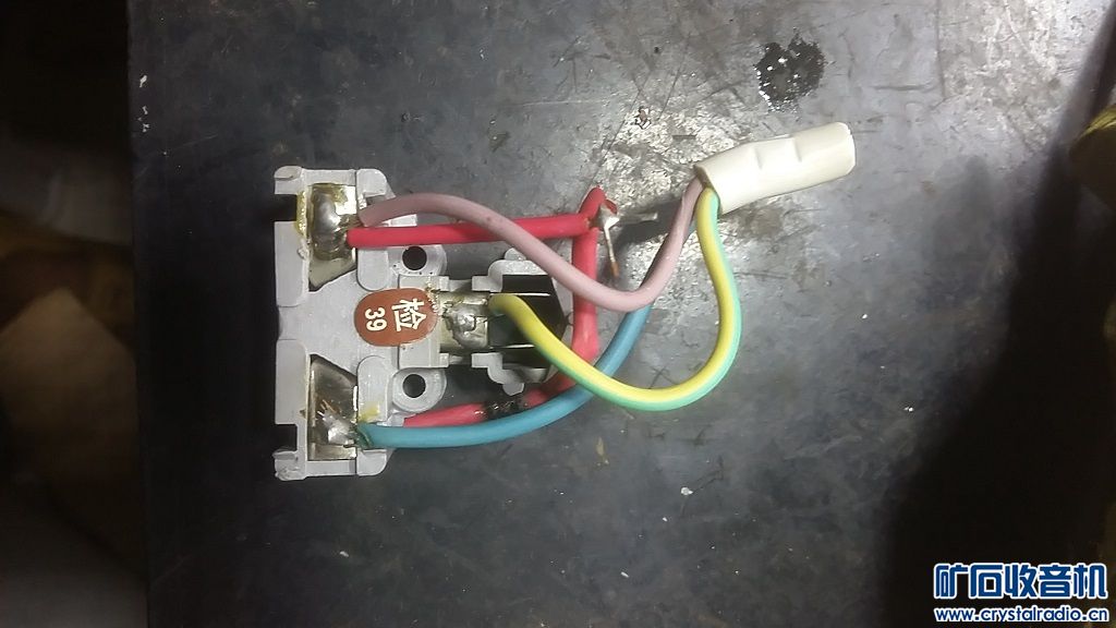

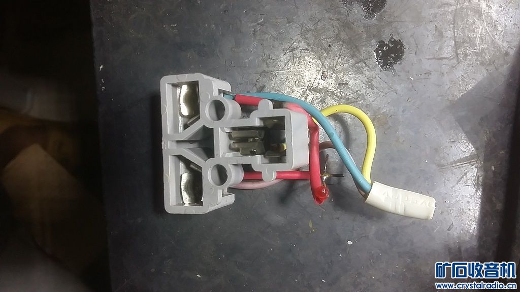

内部的芯。线被剪断了。看铜片的厚度还可以,就是内部的螺丝也TNND是那种螺丝。
线俺也拿回来了,展示下

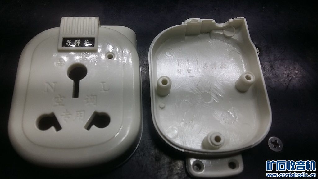

清洗完了,看清洗效果吧。
感觉外壳的质量也不错,不是那种垃圾塑料。
装起来吧,剥电线皮,焊接,顺便换了下指示LED以及串联的限流电阻,时间久了,氧化的厉害,换了吧
总体感觉这个子弹头的质量还算可以,比公牛的感觉也不差。

貌似烙铁功率不够 焊点不光亮捏 不会脱焊吧
 楼主| 发表于 2016-8-19 19:13:02 | 显示全部楼层
不是功率不够,是烫手烫的没法固定,懒得用钳子夹住焊了。很牢固的。烙铁白光938 ,100W功率

 楼主| 发表于 2016-8-20 06:03:13 | 显示全部楼层
128032949qq 发表于 2016-8-19 23:54
子弹头大多是这种螺丝。用一个正常的十字螺丝对上就好了
谢谢大神指点,俺还真没想到。

子弹头的质量比起公牛差得远,最主要那塑料壳体强度不行,外面导线胶皮较硬,内芯铜线杂质大,比较硬些,线径也缩水,好的导线很软,线皮和铜丝很软
