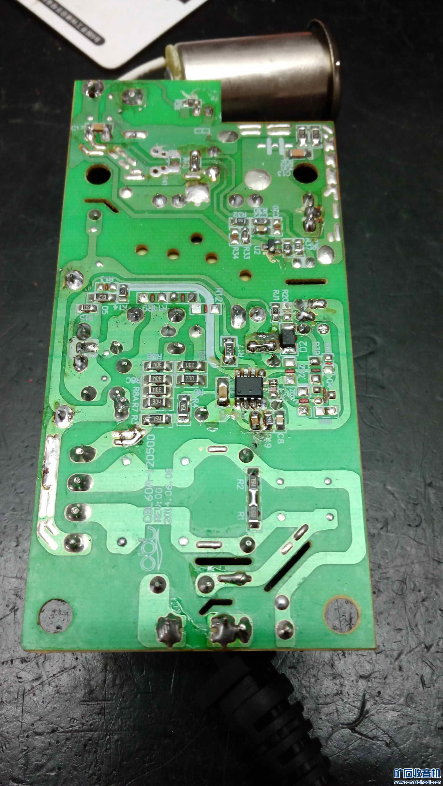

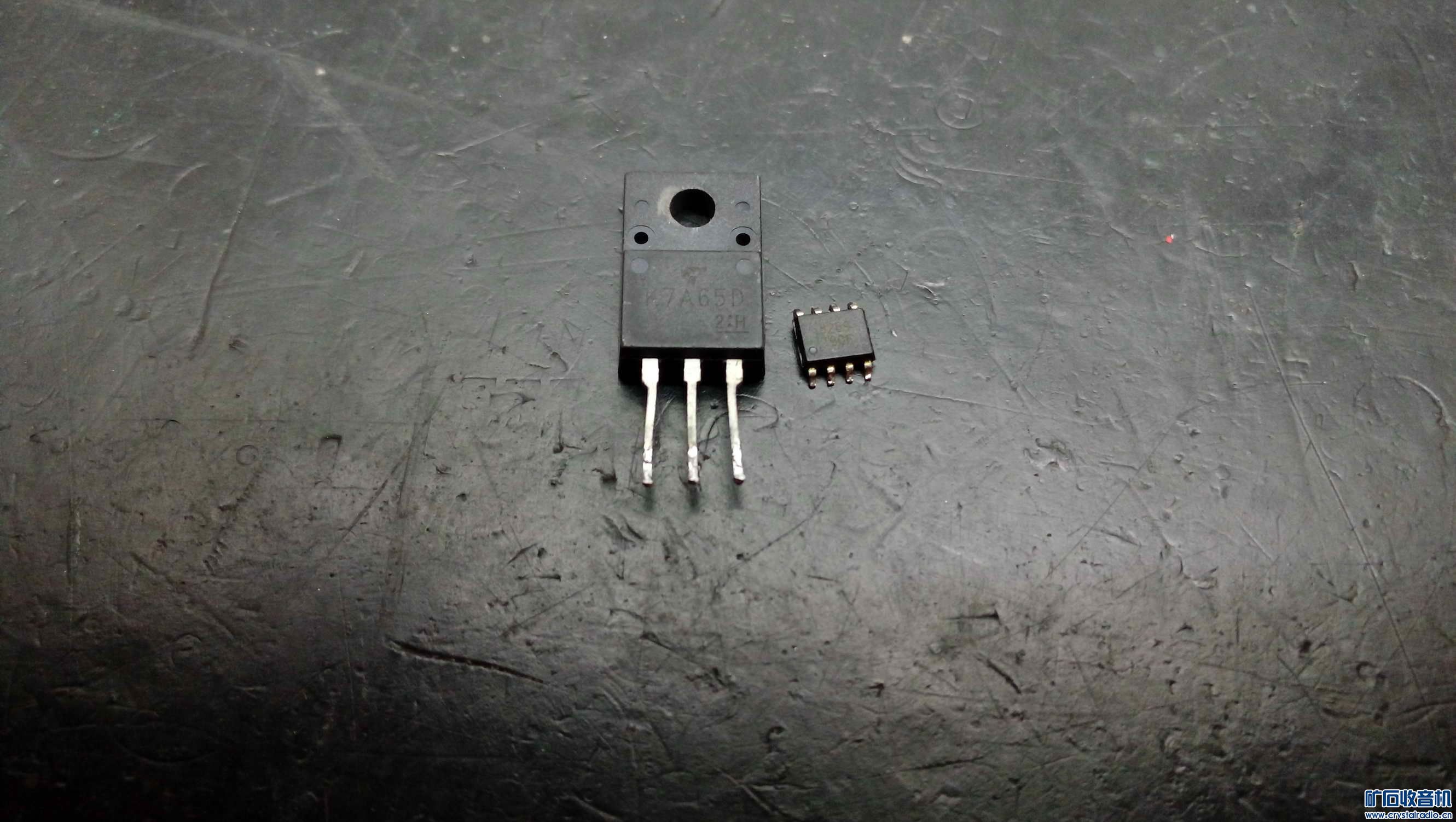

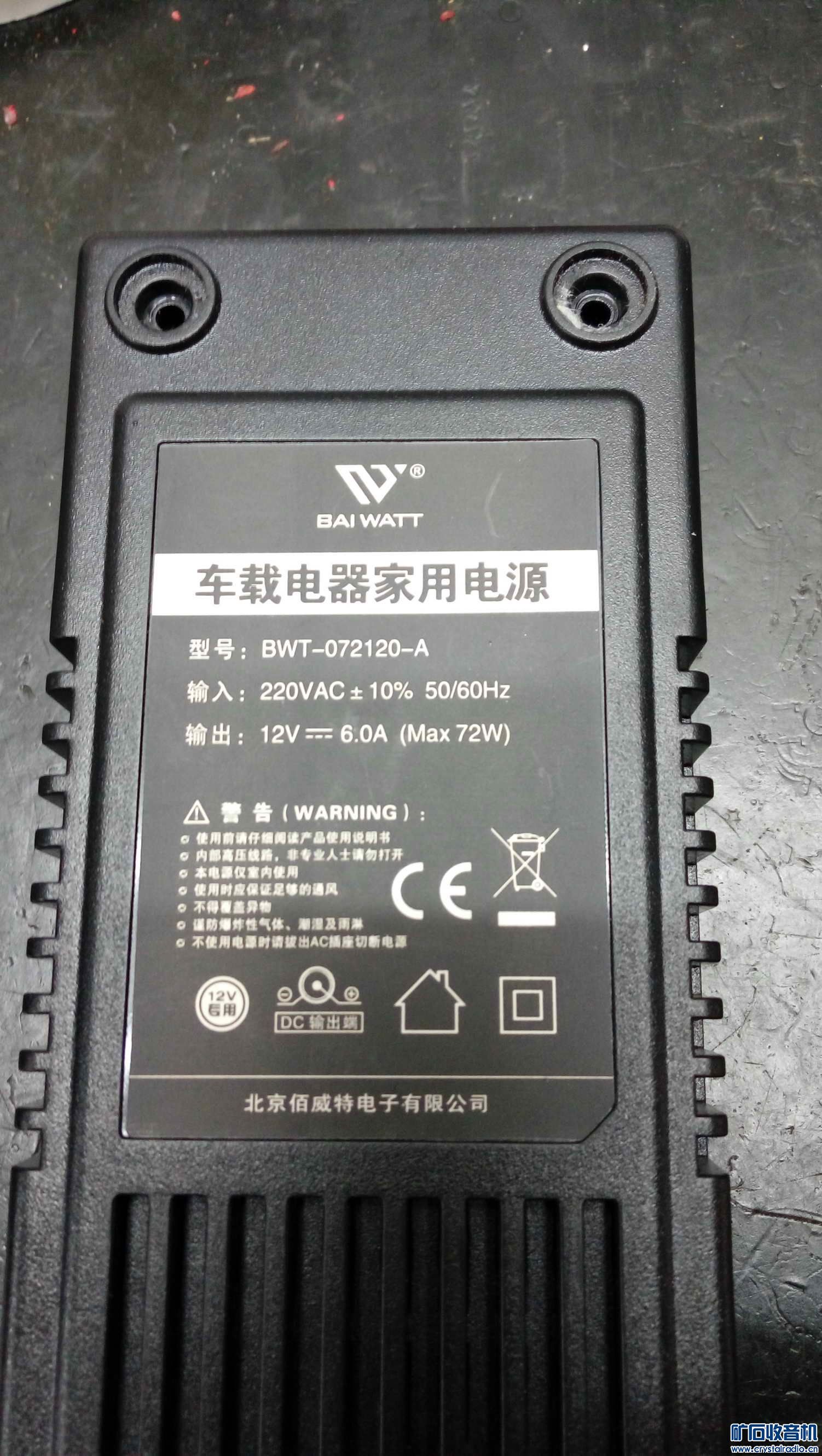

   前几天天气热,朋友的车载冰箱电源适配器突然罢工求助于我, 拿到手后,通电初检,发现指示灯有规律的闪烁 输出电压跟着起伏,  看了看估计就是附属供电电源开路之类的问题, 随即拆卸, 看到电源使用AP8269方案,  输出滤波电容怀孕,  检查芯片第7脚VCC端 顺路回查  发现滤波电容(22uF/50V)失效, 整流二极管前的限流电阻(22欧)电阻开路 ,随即更换所有失效元件, 更换完毕后电源居然不工作了……   检查开关管, 检查 启动回路,都没问题。 通电测量300V正常,启动电压7.5V 很显然不符合要求, 判断芯片坏, 更换芯片 后依旧黑灯瞎火, 继续呗  检查开关管K7A65D 没有开路没有断路 触发通断正常,  再次通电依旧, 郁闷了!!  维修开始进入盲区, 和朋友说修不好嘛  感觉拉不下脸, 无奈 找个7N60代换 结果一通电  特么电源好了!!!   原来开关管也有问题,  换完后给电源 各种测试, 完美通过, 至此电源修复。
   维修没有绝对的公式照搬, 也不可完全信任万用表的测量值, 这里 就是太信任万用表对开关管的测量状态 而浪费了不少时间。

 楼主| 发表于 2016-8-19 17:30:29 | 显示全部楼层
无敌吴刚 发表于 2016-8-19 16:55
烟版厉害!拿下的开关管应该好好研究分析一下!看看其到底有什问题。
管子怎么测都没问题,  控制导通和截止都行, 就是不开机,   半导体的东西很奇怪,类似这样  ,测量好的, 就是用不了的功率半导体器件 也见多了 只是经常忘记
发表于 2016-8-19 17:31:29 | 显示全部楼层
MOS开关管性能恶劣了,测量电阻没问题,实际确无法工作,常使人走弯路,估计是内部硅芯片触点热开路之类的,二,三,极管这种问题也很多,像电视机场升压二极管和DVD解码板3.3v降压二极管用的4007之类的,拿表量着电阻正常,加电后就是不通电,换了立马就好。。。
 楼主| 发表于 2016-8-19 17:34:42 | 显示全部楼层
BAIWEI007 发表于 2016-8-19 17:31
MOS开关管性能恶劣了,测量电阻没问题,实际确无法工作,常使人走弯路,估计是内部硅芯片触点热开路之类的, ...
功率级的半导体器件常有这种情况。 见多了但是每次都被万用表黑 带沟里
 楼主| 发表于 2016-8-19 17:41:09 | 显示全部楼层
scadu 发表于 2016-8-19 17:25
这开关管K7A65D是啥情况呢?
是N沟道场效应管,耐压=650V、最大电流=7A、最大耗散功率=48W
