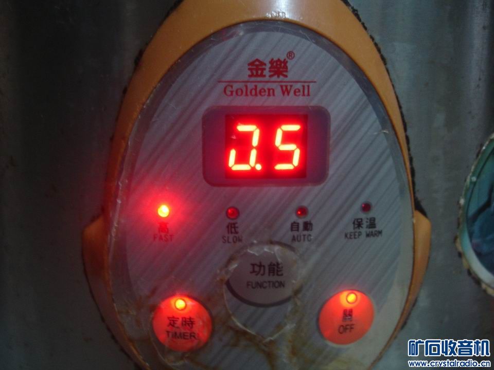

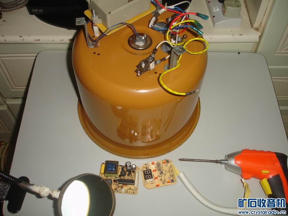

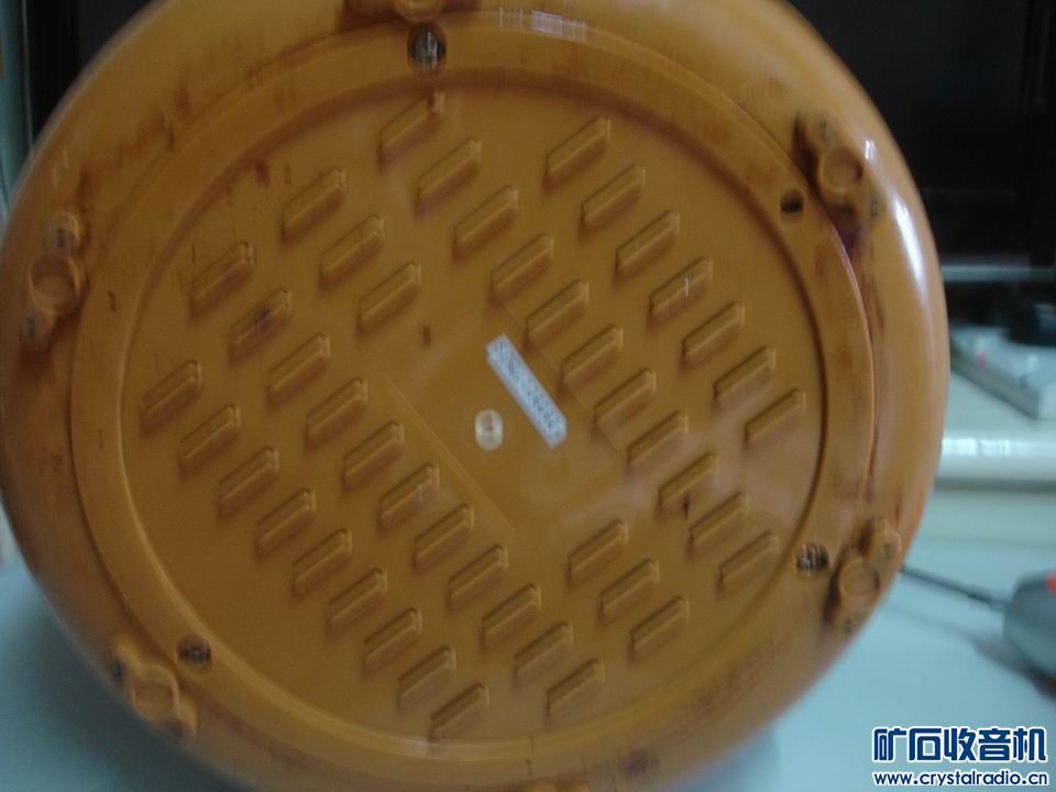

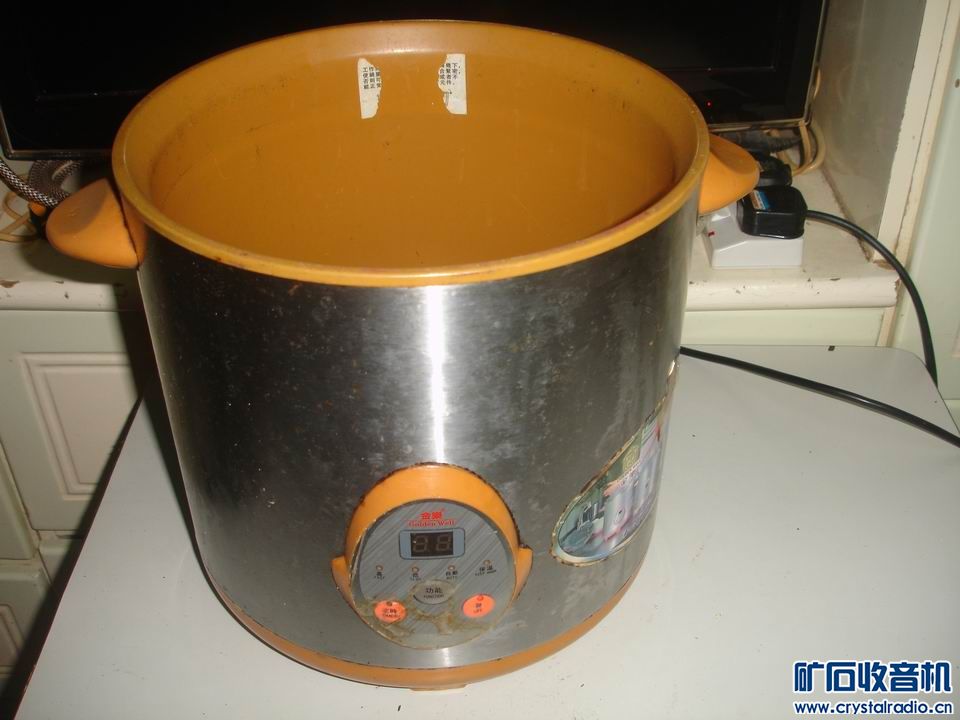

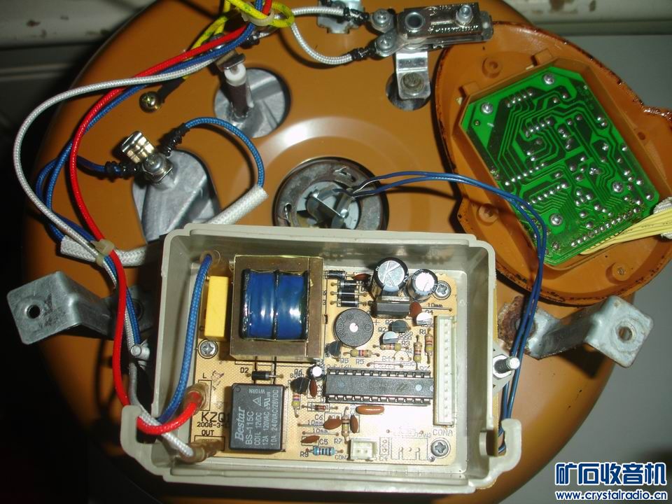

朋友找我,说家裹汤锅按钮失效........本著助人為快樂之本
叫他给我看看,看到是金乐微电脑多功能煲,那试一下是什么問題,
试过後按高、低,保温及自动档时自已跳回,时间钮及开关沒反应?

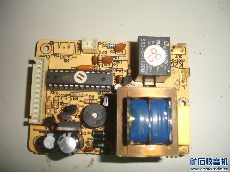

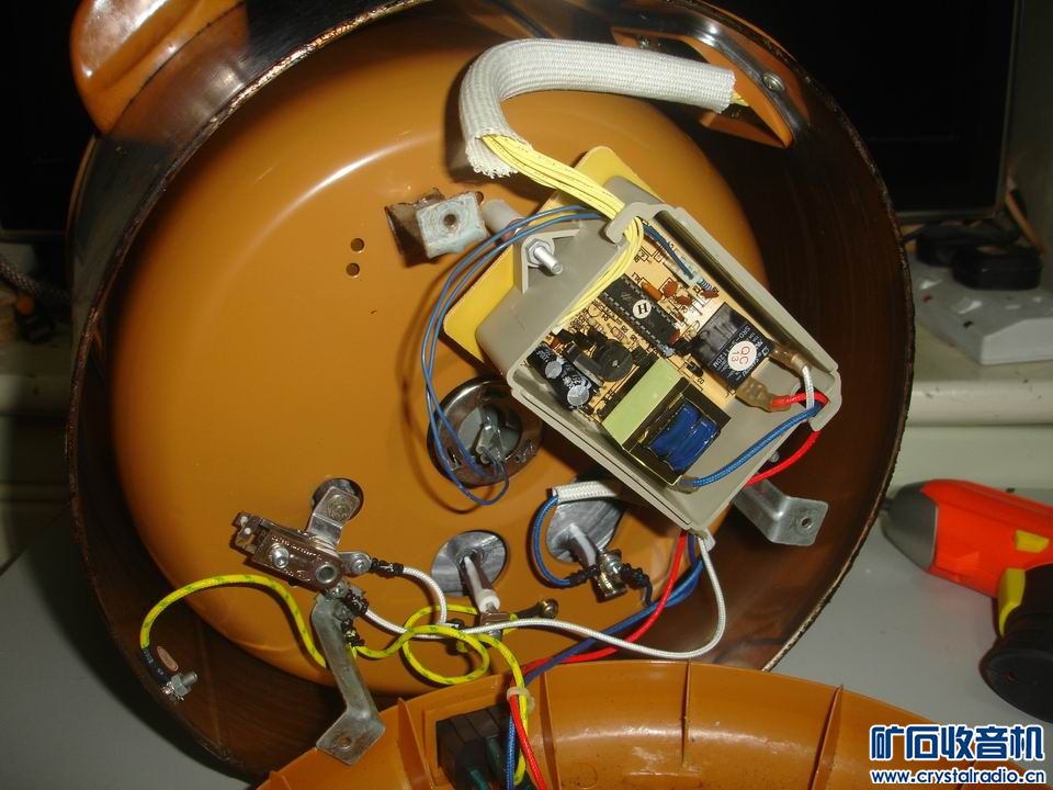

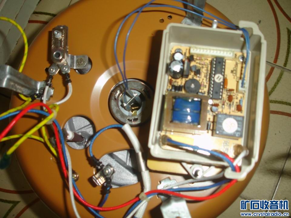

打开看看吧!

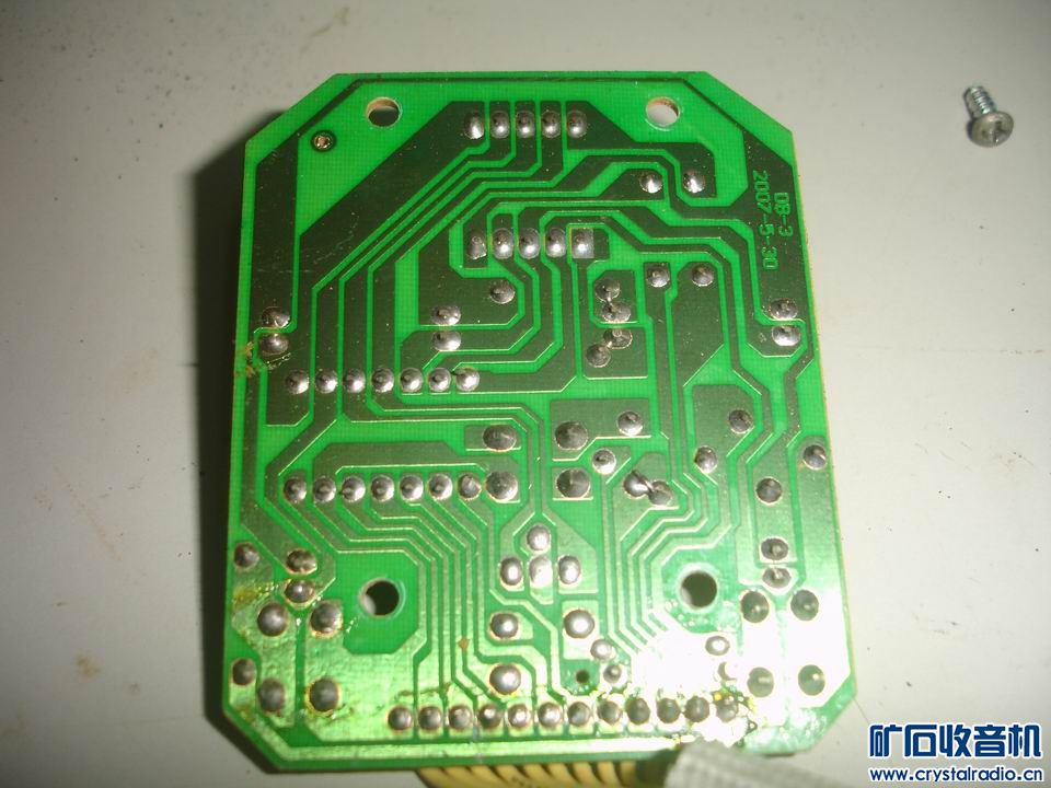

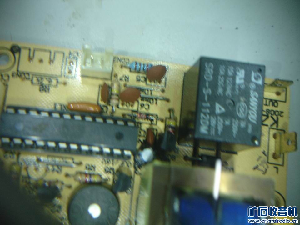

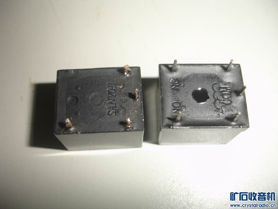

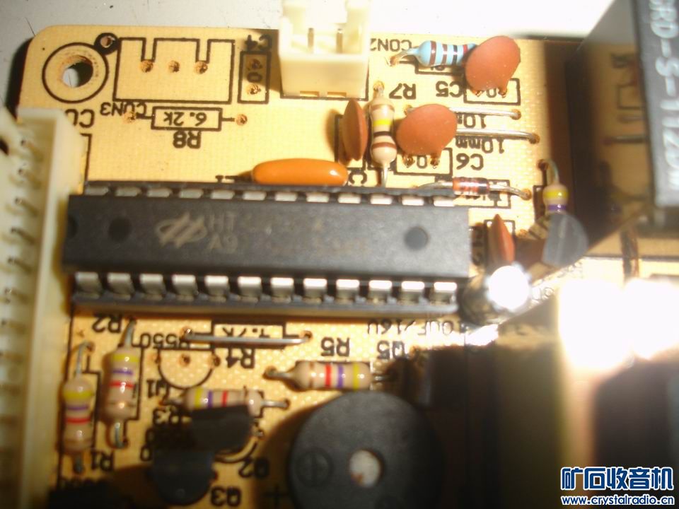

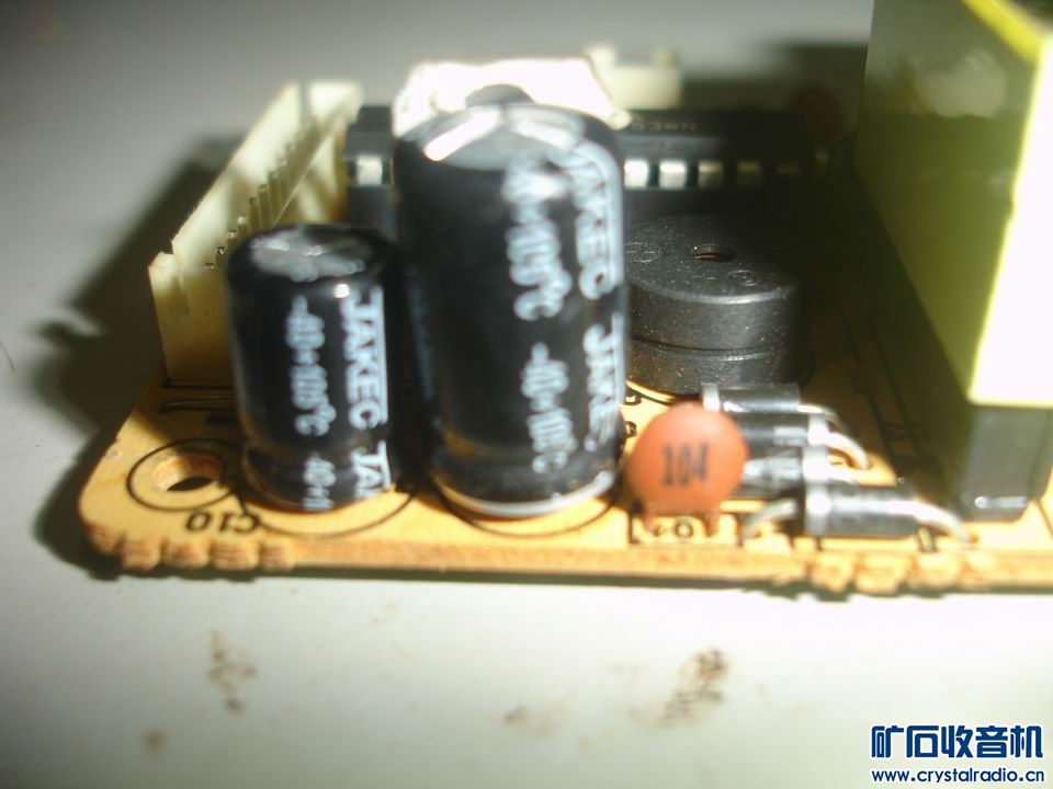

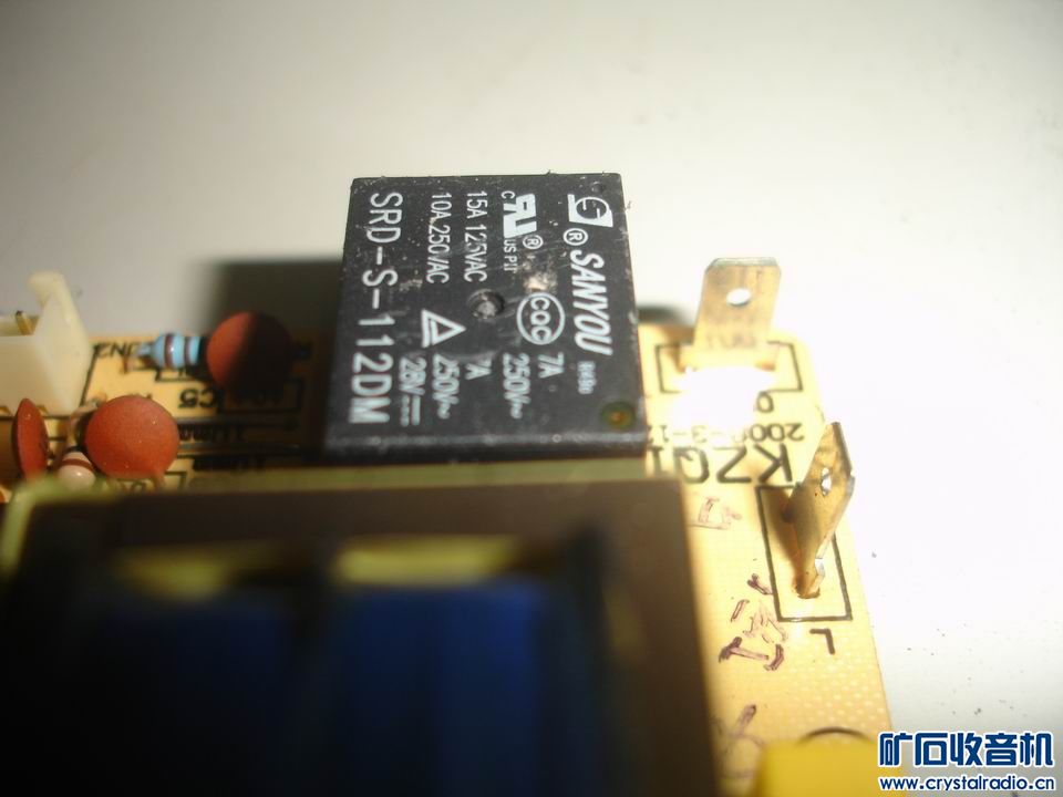

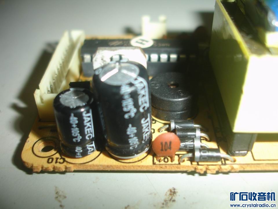

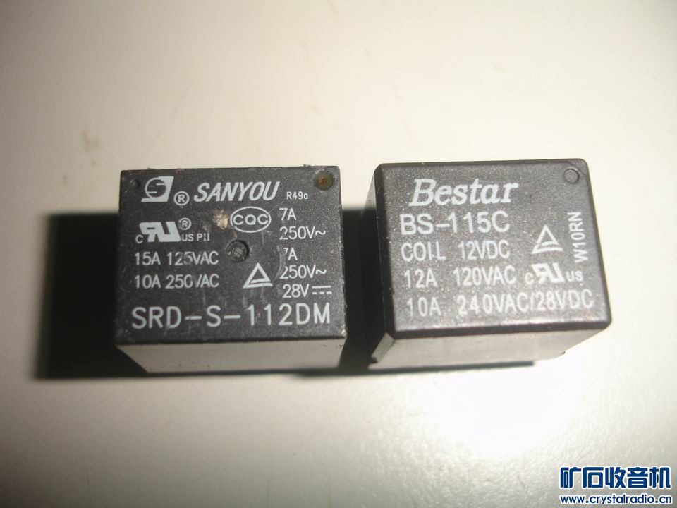

电容大肚、试机机钮时继电器有回跳声,換之.............
換电容及继电器後完全正常、、、、
