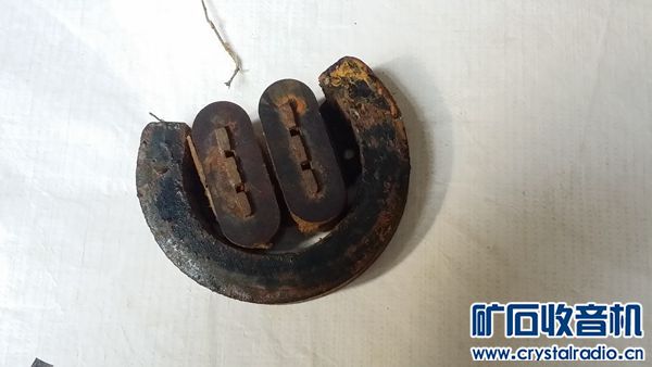

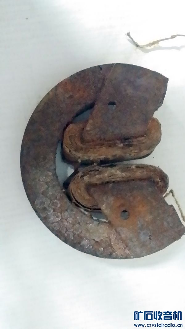

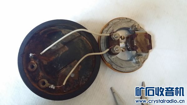

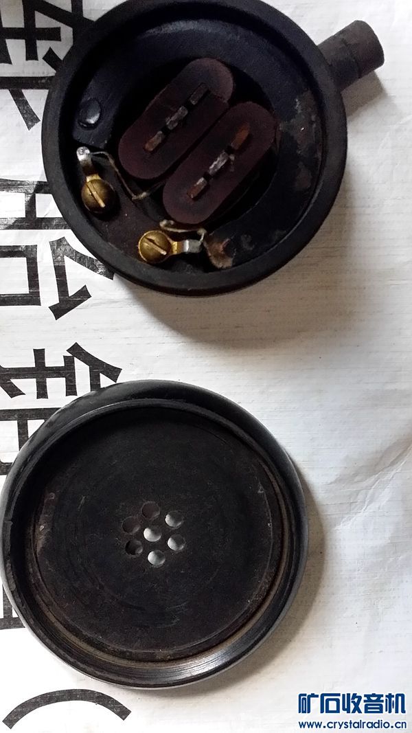

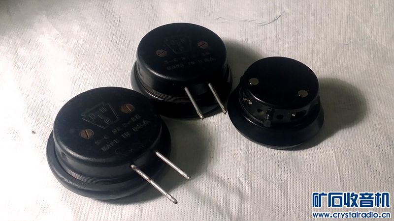

老听筒声音非常轻拆开也奇怪是纸包线圈,没啥可玩正好有小都送的舌簧听筒就改成舌簧听筒了,改好的听筒复古又实用。
老听筒
老听筒
纸包线圈
纸包线圈

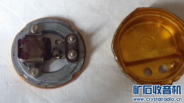

小都的舌簧听筒
小都的舌簧听筒

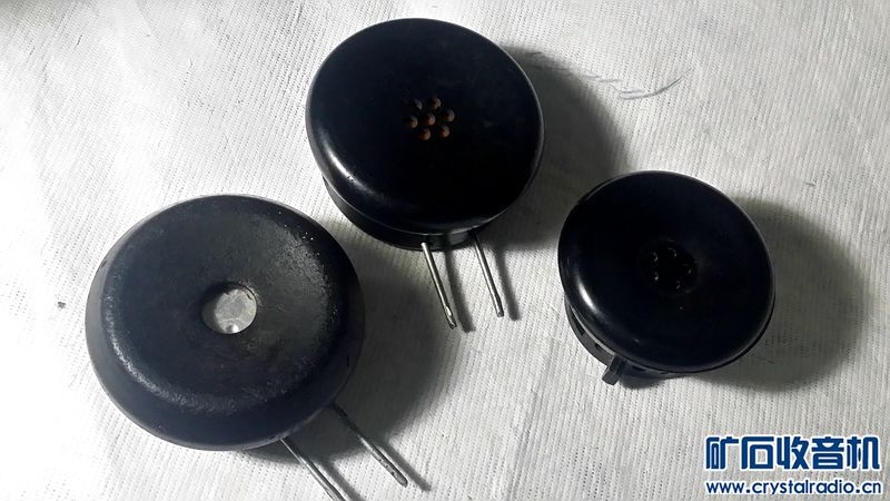

保鲜膜防潮防震
保鲜膜防潮防震
改好效果不错
改好效果不错

改了几个复古舌簧

老师您客气,就没明白这听筒是纸包的线圈(听声音非常轻)难道是话筒?

都是小都网友的舌簧耳机(多谢小都了),铝壳舌簧声音不错但把玩就少了灵气,铝壳大只能拔开装但没降低效果呵。

沙兄有创意!妙! 只是垫了保鲜膜不会影响发声吧?
 楼主| 发表于 2016-8-18 07:27:33 | 显示全部楼层
老师好!没有丝毫影响有几个因为老壳太小,连舌簧的外壳都去了装也没影响,膜有防潮防震功能呵。

哦!是这样!看来我多虑了!
