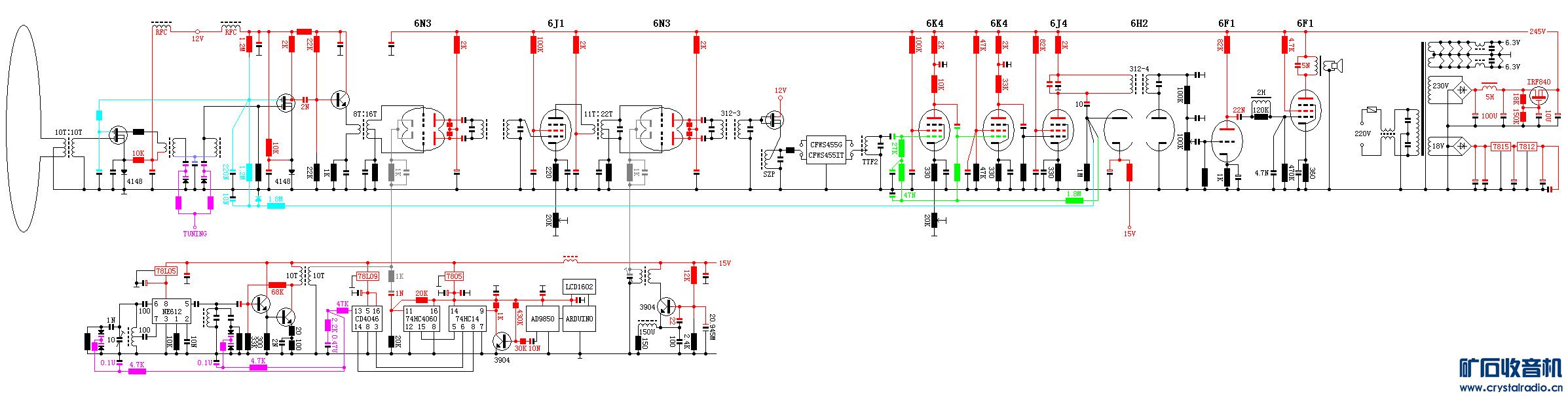

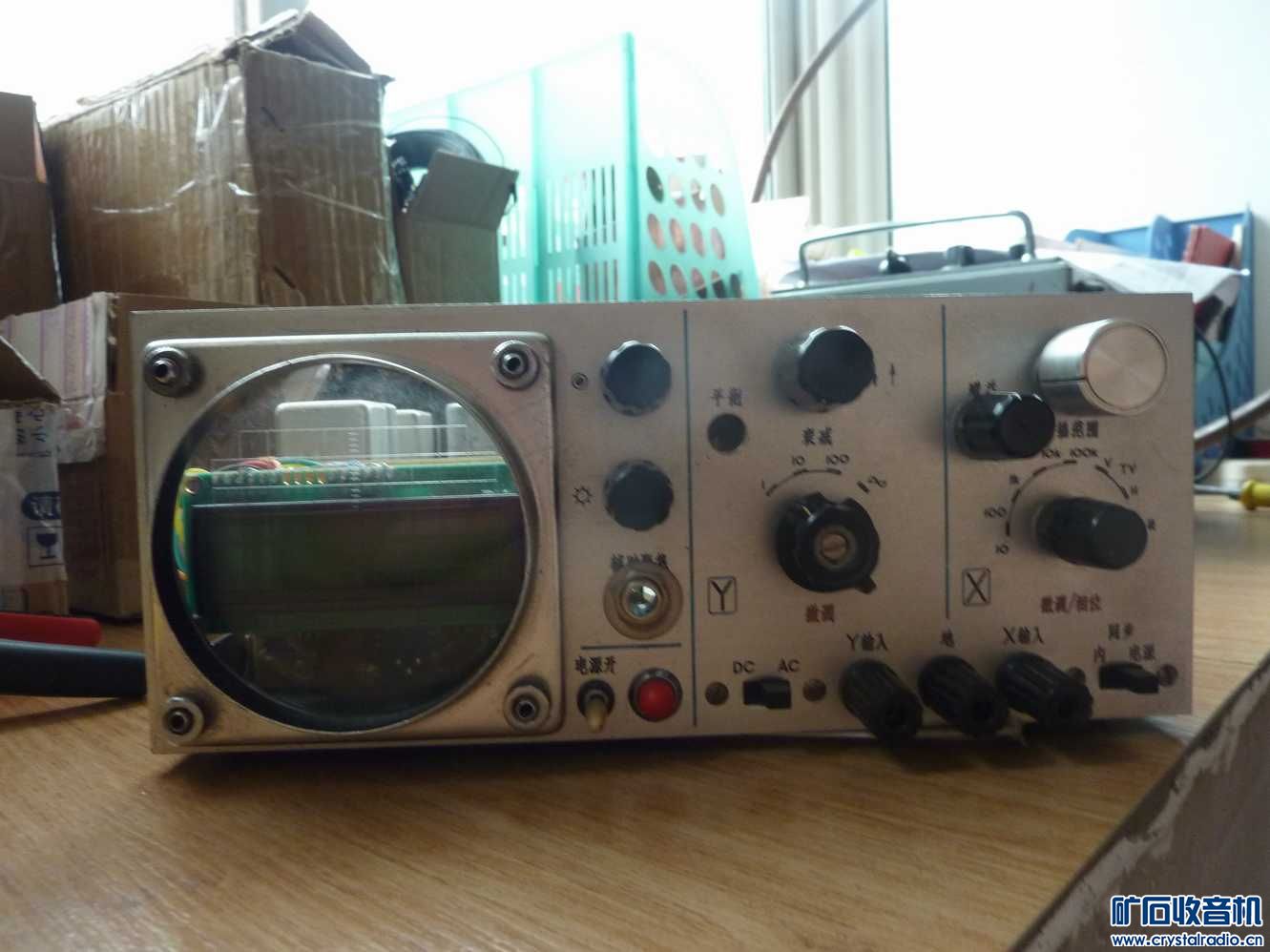

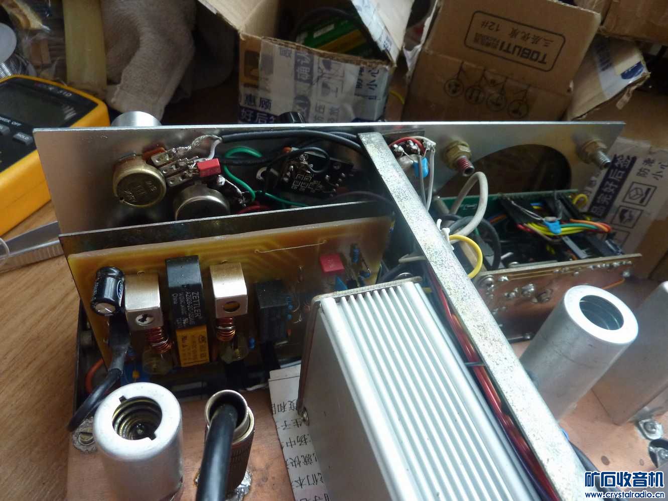

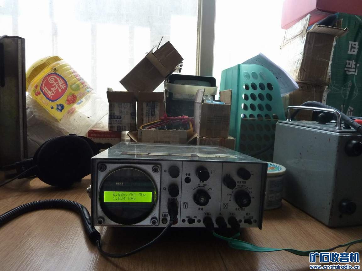

前些时完成了一个版本,高放用的双栅管,不仅信噪比高而且整个高放做出来体积很小,混频和中放用电子管,取其动态范围大增益高的优点,经过一段时间的试听性能不错,超越了我做过的IC版本接收机。但是感觉这种电路还可以进一步改进优化,潜力很大,所以准备进行升级改造。
新版本使用平衡混频器,中放用了陶瓷滤波器和RC/LC混合三级放大,这样在调试时更简单(无需扫频仪),第一本震用了PLL方案,第二本震用简单的晶体振荡器,两个振荡器振幅均约10Vp-p即可满足需要。
补充内容 (2016-8-18 08:22):
我这个环形天线是单匝环,兼顾中波和短波接收性能不错。
第一版本
第一版本
第一版本
第一版本
第一版本
第一版本
第二版本电路
第二版本电路

请问接收频段?模式有SSB CW AM FM吗?非常感兴趣!
 楼主| 发表于 2016-8-17 14:39:54 | 显示全部楼层
没这些,当初想过加SSB,后来没实施。频率覆盖中短波(0.52M-1.65M/4M-22M)

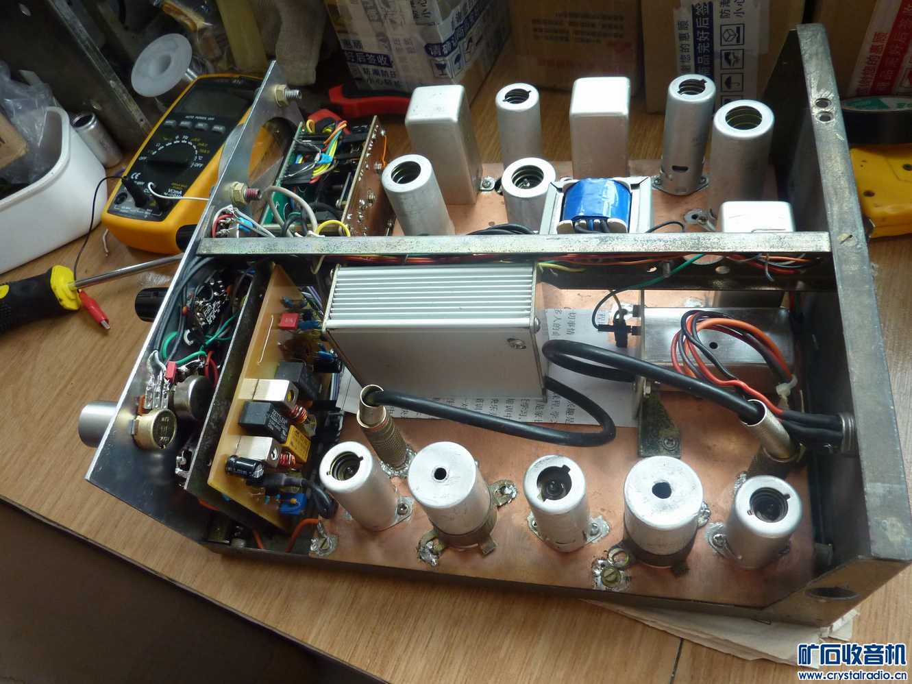

发表于 2016-8-17 14:42:35 | 显示全部楼层
看图应该没有SSB,FM,没看到拍频。不过做得不错,胆石结合,充分利用两者的优点。有点不明白,为何高放不用电子管呢?无论动态还是噪声应该都不会输过场效应管,而且加AGC也很方便。
 楼主| 发表于 2016-8-17 15:38:19 | 显示全部楼层
airzwd 发表于 2016-8-17 14:42
看图应该没有SSB,FM,没看到拍频。不过做得不错,胆石结合,充分利用两者的优点。有点不明白,为何高放不用 ...
你看那机箱实在是放不下了,无奈之举!

 楼主| 发表于 2016-8-17 16:44:27 | 显示全部楼层
airzwd 发表于 2016-8-17 16:03
确实拥挤。另外,电源引入对中波的干扰严重吗?我这里电源很糟糕,电子管几乎无法工作,加EMC好一点,但仍 ...
恩,如果电源变压器和放大器在一个机箱内,干扰的情况不好处理,幸好我有个当年做耳放时做的外置电源,而且外置电源用一级LC滤波,一级电子滤波,这样处理后听收音机时完全无干扰,本地台都是FM级的音质。
电路装配时每一级都加RC滤波,每个灯丝都加小瓷片电容去耦,这样虽然多级中放也没自激。
近来坛内舆论认为调谐回路放在高放首输入有利提高讯噪比和改善本地强台对弱讯号硬混失真
所以建议改一下首高放输入为调谐式有利。
另不知之前你是否对环输入的高频变压器初次级有否优选过其比例?极个人的意见是;例如次级为65T
调谐线圈,初级改为有抽头4+2+1.+1+2+4圈,中点地.这样阻抗比貌似好些.这基于设定环约1k,而调谐
回路约100K谐振电阻,并初次级线圈间距可调, 调谐线圈有短磁芯.
    这时环接抽头越低,灵敏度越高,有载Q值亦会高.但抗噪性能要由实测才知.    供你参考
对AGC性能有些担心
发表于 2016-8-18 05:15:47 | 显示全部楼层
高放级全频段输入时的噪声太大,如仅用中波的话,可如楼上老版主所说改成调谐形式较好,这样至少可降低约78%的噪声水平,亦相当于提高灵敏度约13dB。
改成调谐形式后的环,其Q值不必很高,Q值有4~8就行了,可以使调谐时的手感较为平滑。
