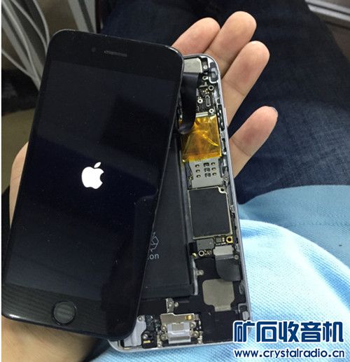

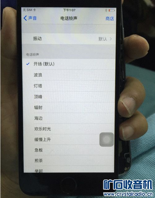

     外地客户寄修一台小6说是无铃声打开铃声机器反应慢卡顿,其他功能正常。
【维修过程】

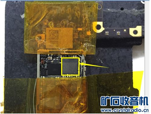

    测试更换铃声,确实无声音且卡顿,插入耳机测试故障一样,拆出主板发现音频放大IC有焊过的痕迹,且一脚有点破损的痕迹。
   测量音频放大IC供电、复位正常。
    怀疑音频放大IC有问题,拆掉音频放大IC后顺便打了一下音频放大IC对地值,发现AP_TO_CODEC_XSP_I2S2_LRCLK这路对地值不正常,偏低。AP_TO_CODEC_XSP_I2S2_LRCLK去到了音频IC与CPU,观察发现音频IC旁边有焊油,也有焊过的痕迹。
   拆掉音频IC后再次打值恢复正常四百多。更换音频IC后主板测试正常。
