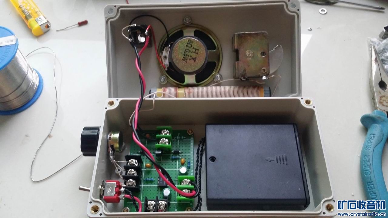

TA7642+LM386收音机,使用长磁棒和次级线圈,选择性还不错

发表于 2016-8-17 10:08:46 | 显示全部楼层
黑色盒子那是电池?
发表于 2016-8-17 10:26:24 | 显示全部楼层
还有这么小的空气联??
 楼主| 发表于 2016-8-17 11:06:01 | 显示全部楼层
香火 发表于 2016-8-17 10:26
还有这么小的空气联??
普通空气连。360P的,实际测试有390P
 楼主| 发表于 2016-8-17 11:07:16 | 显示全部楼层
yjgg 发表于 2016-8-17 10:08
黑色盒子那是电池?
四节五号电池
发表于 2016-8-17 14:32:56 | 显示全部楼层
跟你之前做的2sk192场管机比如何?
 楼主| 发表于 2016-8-17 15:40:25 | 显示全部楼层
70后大叔 发表于 2016-8-17 14:32
跟你之前做的2sk192场管机比如何?
还是TA7642收台要多些,毕竟高放级数多有AGC,唯一的缺点是噪音要高点点。晚上回去上个视频
发表于 2016-8-17 15:42:48 | 显示全部楼层
电路图呢,让看看呗。

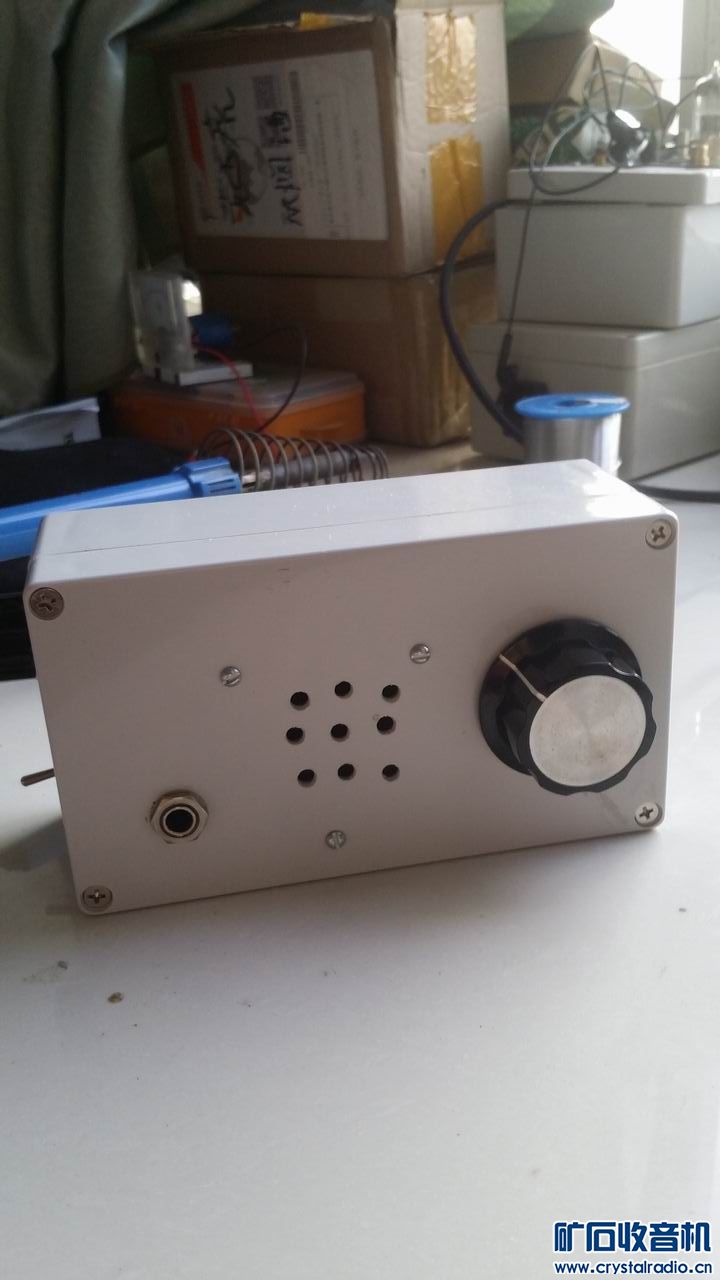

发表于 2016-8-17 18:43:20 | 显示全部楼层
面板看起来不爽,喇叭用热熔胶粘上,插孔放侧面
发表于 2016-8-17 19:24:57 | 显示全部楼层
做的真整洁。

应当用 TA7641才对

我用场管2SK192+再生做的四管机比7642+三管的机器收的台要多。
看了一下楼主的视频,早晨收的台不多。里面好像有个韩语台?
不知道楼主用这个晚上能收多少台?
发表于 2016-8-17 22:16:55 来自手机 | 显示全部楼层
灵敏度很高 所以背景嘈声大了点
