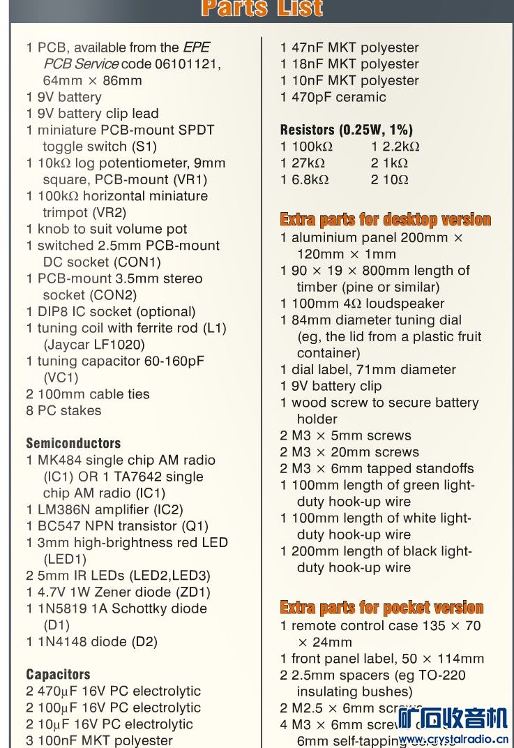

EPE杂志上的一个收音机制作

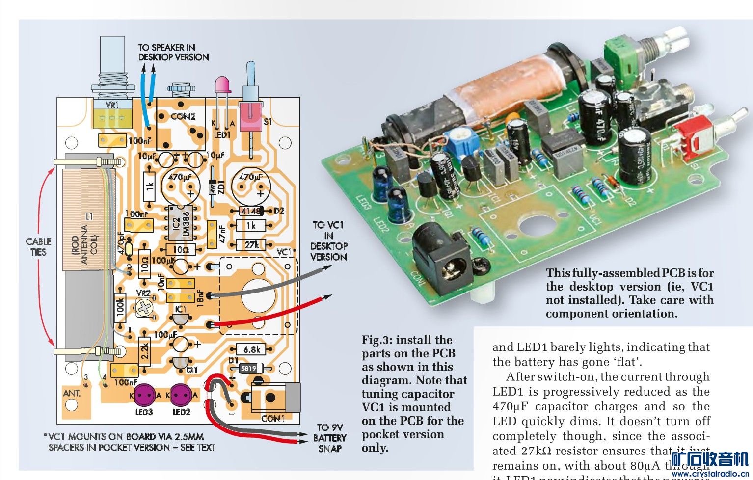

发表于 2016-8-16 09:36:53 | 显示全部楼层
就是7642+386电路啊

发表于 2016-8-16 10:16:46 | 显示全部楼层
那些二极管,起什么作用
发表于 2016-8-16 10:19:39 来自手机 | 显示全部楼层
电源部分搞的太复杂  沒必要

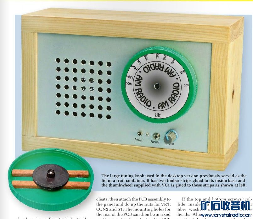

发表于 2016-8-16 10:23:24 | 显示全部楼层
实木机壳有份量,不错,
发表于 2016-8-16 10:56:33 | 显示全部楼层
制作模式,可以借鉴。
发表于 2016-8-16 12:43:52 | 显示全部楼层
放下常规电路不说,电路包括了高频部分稳压,电池电压跌落检测,电源防反接,比较不错
发表于 2016-8-16 18:50:08 | 显示全部楼层
调谐度盘什么的都弄的很漂亮。

发表于 2016-8-20 08:03:52 | 显示全部楼层
总体结构很好。
发表于 2016-8-20 08:11:24 | 显示全部楼层
实木机箱做的不错!
