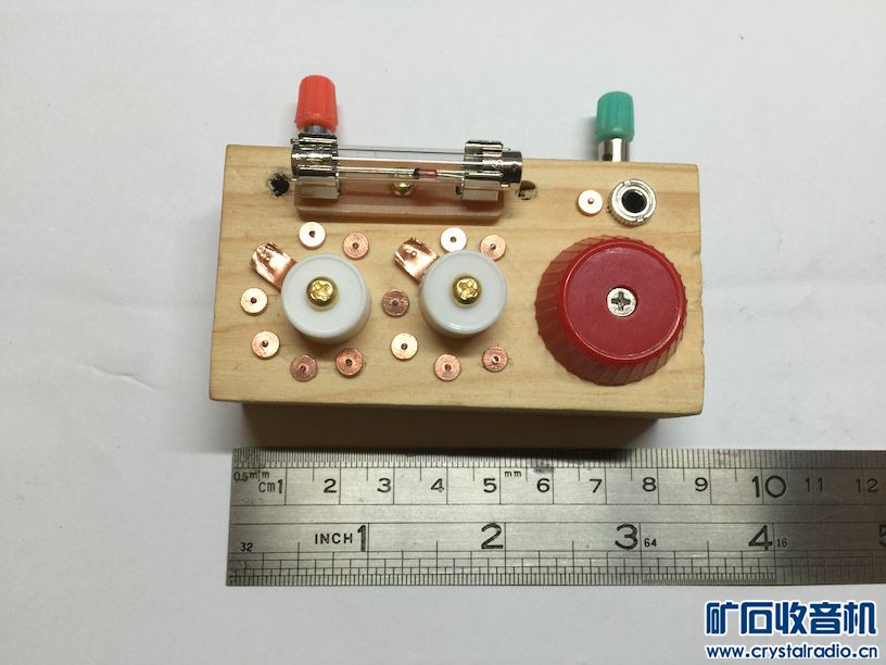

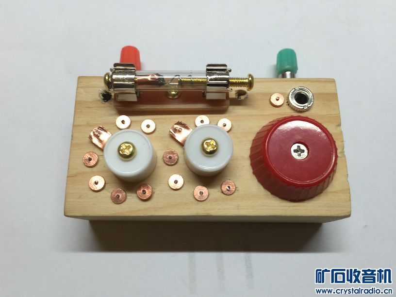

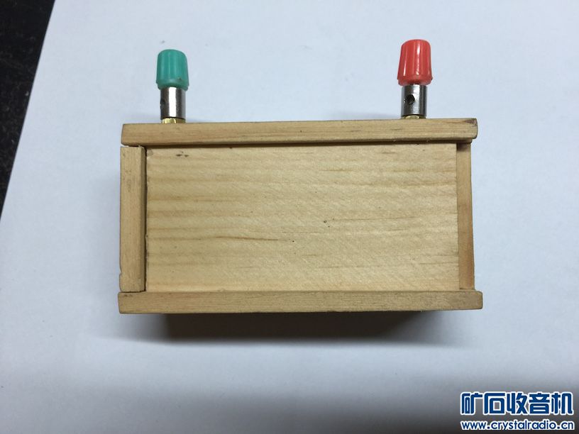

上次 把一个长木盒一分为二,做个小木盒, 今天 装了个迷你小本盒復古矿石收音机.

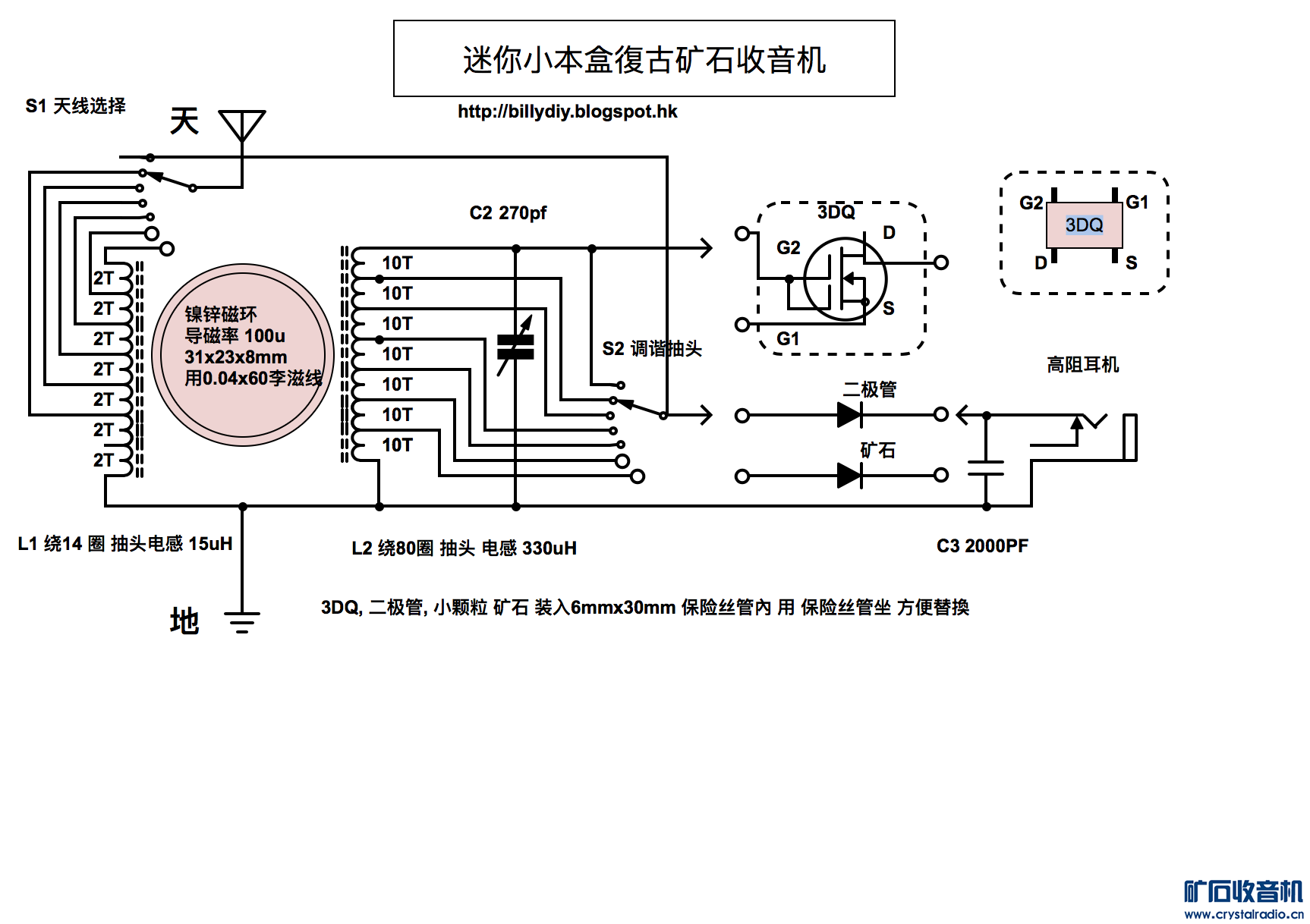

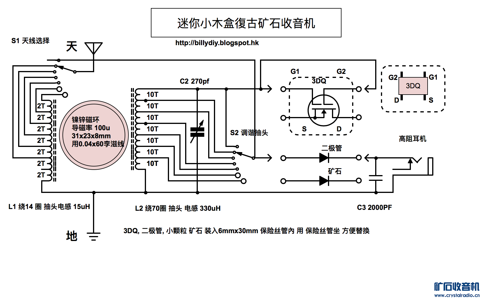

L1, L2, 用 镍锌磁环 导磁率 100u  31x23x8mm 用0.04x60李滋线,
L1 绕14 圈 每二圈抽头电感 15uH
L2 绕70 圈 每十圈抽头电感 330uH
用铜钉做了分线器, 想做点復古的味道.

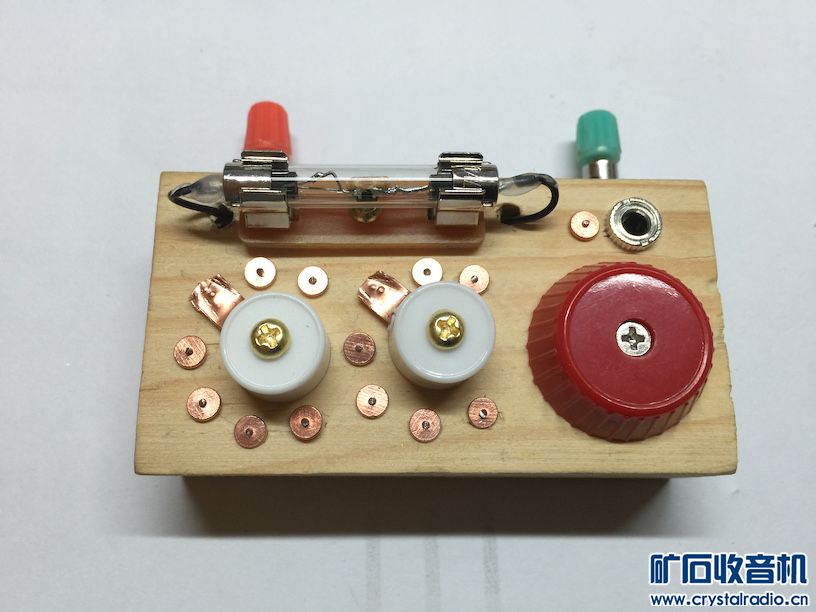

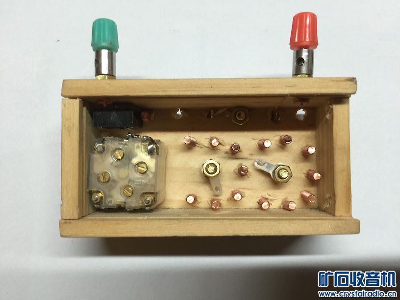

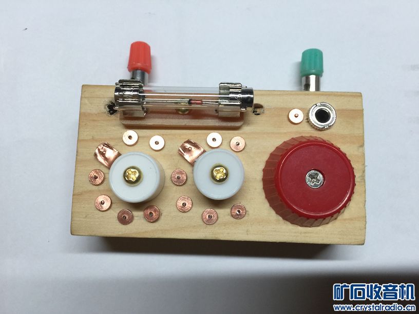

二极管, 小颗粒 矿石  装入6mmx30mm 保险丝管內 用 保险丝管坐 方便替換
3DQ 有4个接点, D, S 接上保险丝管两端, G1, G2 在保险丝管两端钆个洞, 装上小插孔连接.

 楼主| 发表于 2016-8-17 17:59:30 | 显示全部楼层
