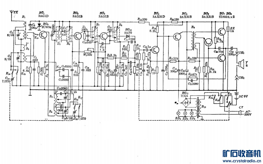

故障现象:(频率为大概位置)
调谐时,感觉选择性比较差,一个台占用的刻度比较长
600KHZ处,江苏广播(声音小)
620处,江苏广播(声音大)
640KHZ处,中国之声(声音小)
660处,中国之声(声音大)
以后以此类推,相同电台之间的间隔没有台

发表于 2016-8-15 18:47:21 | 显示全部楼层
故障很明显,中周没有调在一个频率上,只有这一种可能。

发表于 2016-8-15 20:24:08 | 显示全部楼层
中频曲线不对,很宽,当然灵敏度肯定很差.

发表于 2016-8-16 07:14:00 | 显示全部楼层
便携式晶体管收音机的选择性通常只是>20分贝,如果在距离发射台比较近的地区接收,出现楼主所描述的情况是正常的。如果在离发射台几十公里以上,还有这种情况,就是选择性不良,需要进行统调。
发表于 2016-8-16 07:15:52 | 显示全部楼层
如果中周没有被调过,请不要动,双调谐申周没有扫频仪很难调准!故障基本不在中周的调整上,中频电路增益过高才是根本原因,造成中心频点削峰无声,应检查AGC是否正常,这种现象在调谐放大电路中常出现。

如果中周没有被调过,请不要动,双调谐申周没有扫频仪很难调准!故障基本不在中周的调整上,中频电路增益过 ...
这个原因比较符合,因为那个10K的AGC可调电阻看着生锈了,我焊下来量一下再跟您汇报结果。
另:感谢楼上各位朋友!
 楼主| 发表于 2016-8-17 22:49:49 | 显示全部楼层
今天拆下那个W3,10K可变电阻,确实是接触不良,活动了几下就报废了,已经换上新的滑动电阻,已经恢复正常!谢谢!
