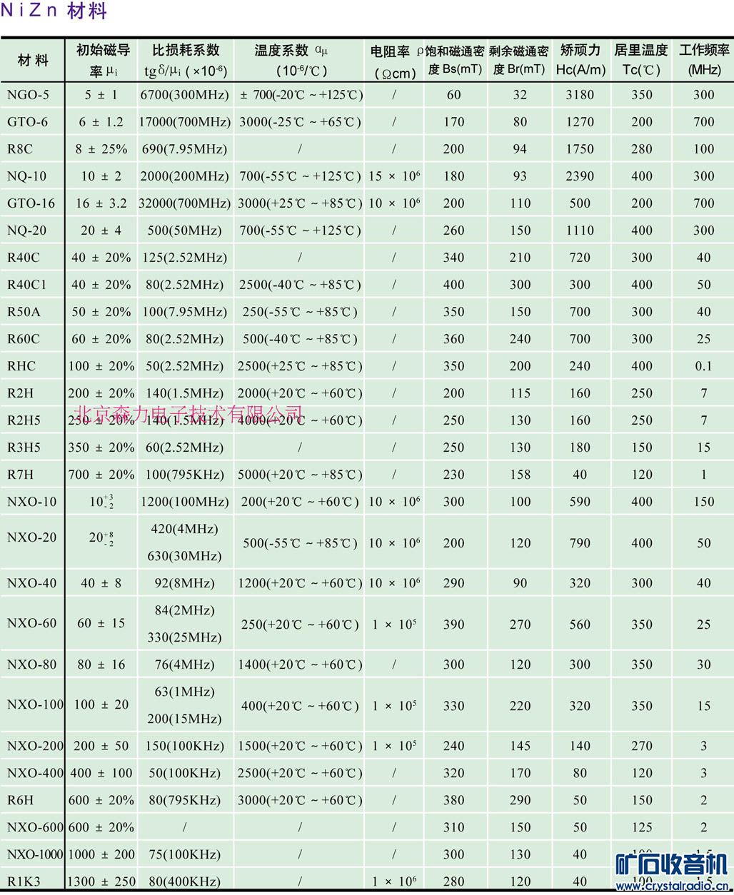

说起磁环,我推荐美式铁粉芯的磁环,原因是市场货源多,价格便宜而且资料齐全,常用的有这么几个系列:
-2系列,如T37-2/T50-2等,用途为制作频率在300K - 10MHZ的高Q值线圈。
-6系列,如T37-6/T50-6等,用途为制作频率在3MHZ - 40MHZ的高Q值线圈。
43系列,如T37-43/T50-43/FB-43等,用途是制作阻抗变换变压器或功率传输变压器,频率范围几百K - 几百兆赫。
铁粉芯型号及数据查询网站:http://toroids.info/
下面是国产磁性材料数据,其中有部分可在市场上买到,但是价格高,资料少(国内产品的通病),产品相对粗糙不防潮。
好资料,谢谢帮贴…和我拿的那份相似。
