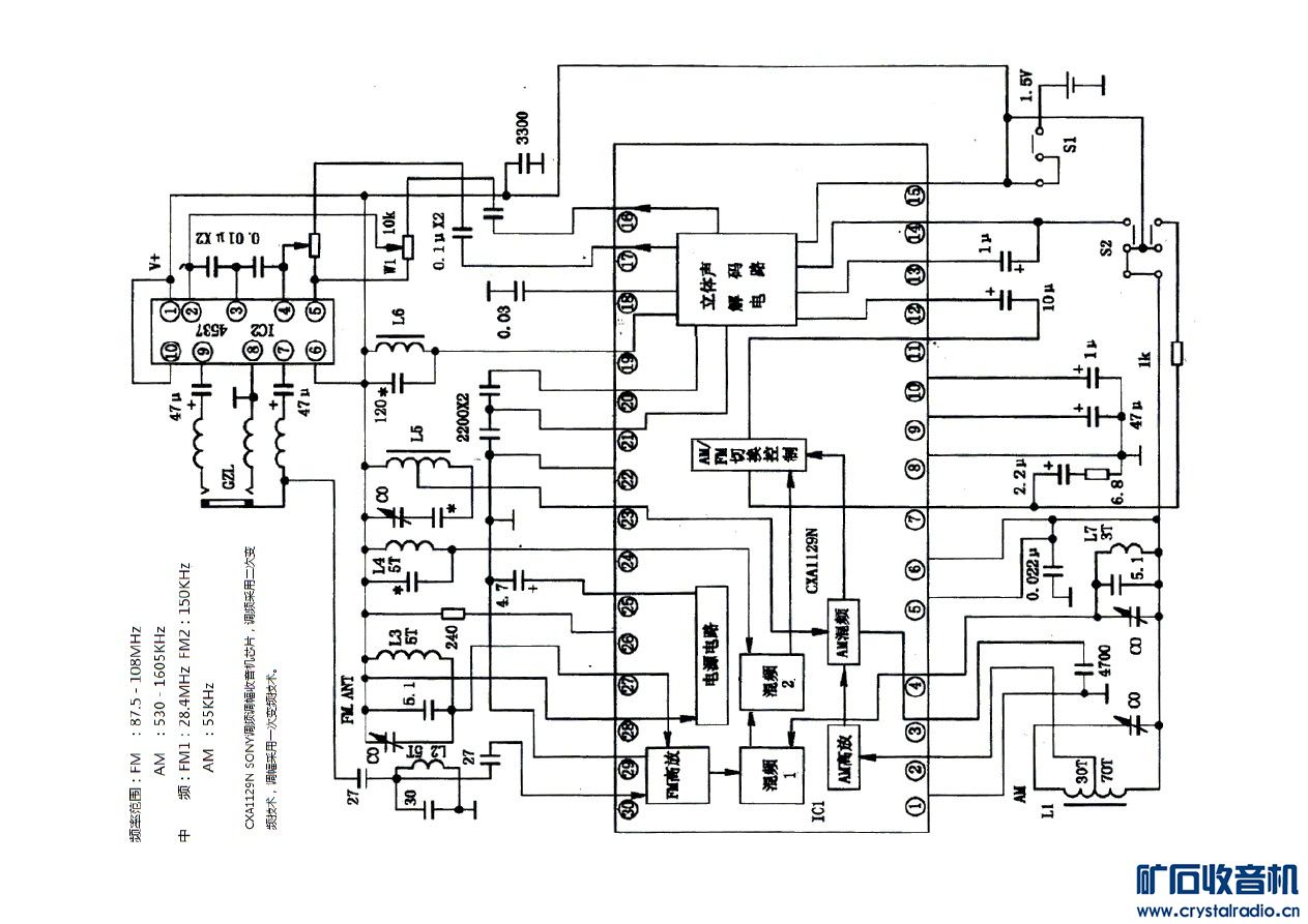

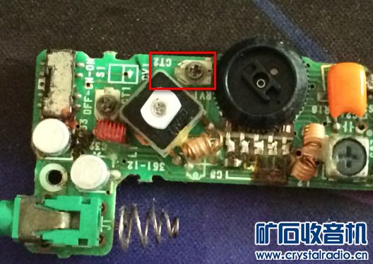

在调整覆盖时候发现这个微调电容裂了,找一个替换但是维修手册上没有标容量,有大神知道什么容量的可以替换么?
 楼主| 发表于 2016-8-22 08:21:30 | 显示全部楼层
买了一个10P的换上,重新调了一下覆盖,一切Ok了

调频振荡连上的微型半可变。一般这个半可变容量很小约2--10P上下。如难配到合适的,可以用一小段硬铜芯细胶质线,上面密饶细漆包线,长度在1公分左右,接入电路后逐步减小,直至频率覆盖合适即可。

是5.1p的。

谢谢就是自制拉线电容的方法,我淘淘贴片大约的容量试试,拉线安装太麻烦而且这收音机实在紧凑

你淘个帖片装上就成?那为什么要用个半可变?5.1p那是半可变的最大容量.但实际0.5~5p说不准

是的,打算淘个6-10p的半可变换上
