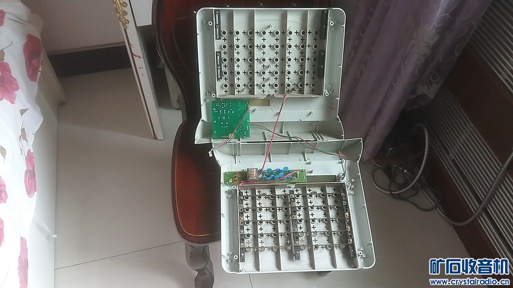

今天弄到个坏的负离子空气清新机。弄回家,拆开,内脏很简单,见图。
带电源开关和两档调节按钮。
集尘板以及电源负极板
打开后的内脏。

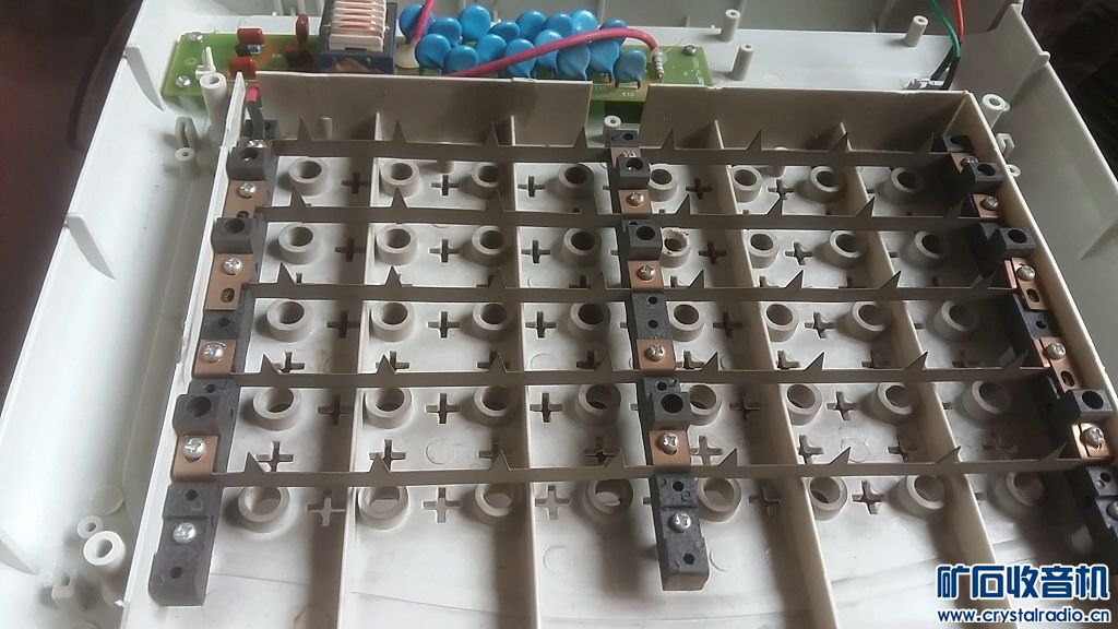

触极,铜材质
高压脉冲发生电路——类似于防雷模块的。。。。。。。

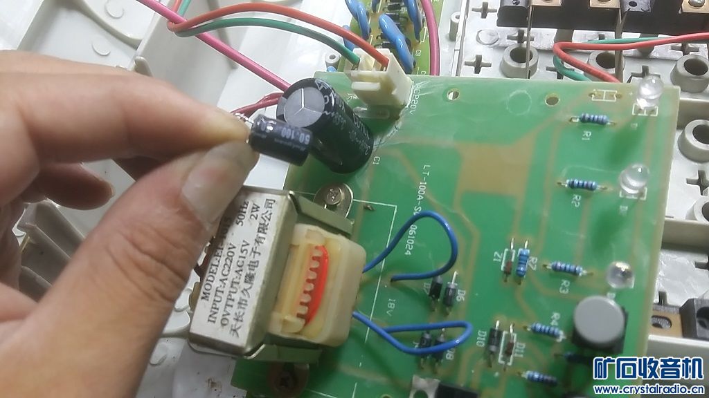

控制板
找到坏的原因了。控制板上一个50V100uF电容怀孕了。换之,换一个35V2200uF电容,装机,一切正常。
开机测试,感觉有轻微的风从外壳的孔中吹出。
打算在这个机子的背部加装外置的风扇,类似于笔记本散热风扇的东东,用来当做俺的焊接时的消静电风扇用。
嘿嘿,穷人,买不起白光493啊!
发表于 2016-8-14 14:03:54 | 显示全部楼层
所换电解电容耐压不应该低于原来的电解电容才好。
 楼主| 发表于 2016-8-14 14:06:09 | 显示全部楼层
这常识俺知道,但是那个变压器输出是18V交流,整流后怎么也超不过30V的。原器件留的余量太大了而已。
发表于 2016-8-14 14:14:10 | 显示全部楼层
原来如此,你这样使用的电解电容是正确的没有问题的。
 楼主| 发表于 2016-8-14 14:16:07 | 显示全部楼层
还是要谢谢你的好心提醒。呵呵。好心人。
