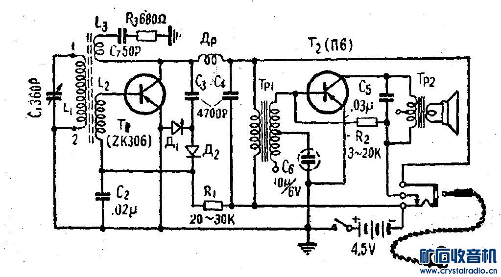

之前看了一篇第六届DIY大赛的一个朋友做的四管机电路改制成各级晶体管测试平台,受此启发,我也基于单管机电路改制了一个简单的。
测试和筛选老锗管的方法已经非常多了,基本的几项参数:Iceo和BETA(HFE)、Uf导通电压等都可以很容易的用万用表或者晶体管测试仪监测出来,可以说目前除了频率特性,这些基本参数的测试都不在话下。但老锗管是否上机后也能稳定工作,除了以上参数外,应该还对其温度、频率特性有很大依赖。都说Iceo过高会导致背景白噪音过大,也只是一种说法,各人的感受也不同。HFE到底对接收灵敏度、音量有啥影响?如何消除再生自激?不同的锗管如何选择偏置电阻可以找到更好的工作点?带着这些问题,我用老电路结合DIP8的圆角插座、10K可调电位器调整基极偏压,串联35欧姆的手机耳机为70欧姆的方法,成功的在两管机电路上只用一管,实现了一个测试锗管实际工作特性的小平台。
参考的电路图如下:
这是一个前苏联的老电路,C3,C4用的电容与国内常见的电路相比比较大一些,C7我改成了7/20的可调。后面的低放部分没有实现,耳机选用普通手机的耳机将L,R串联。R1采用20K固定电阻加上10K可调电位器,可调电位器同时带电源开关。电源采用3.7-4.2V的18650单节锂电池。

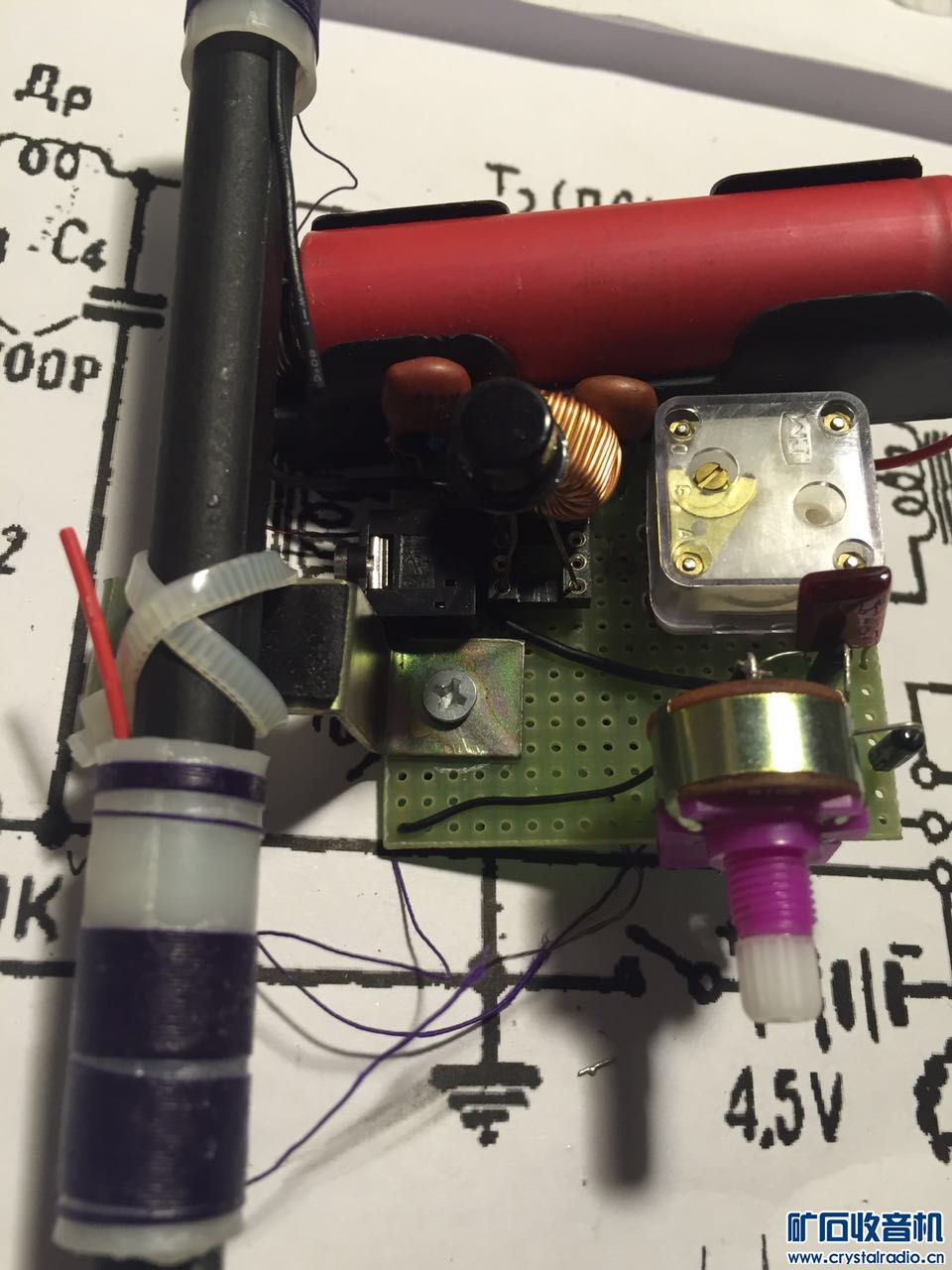

这是制作后的样子:

对结论3的建议:Iceo大的管子,如果已经 ...
您的方法好!双偏置可能对于低增益的老管更适用。我改进试试。

发表于 2016-8-14 18:15:49 | 显示全部楼层
磁棒线圈有专业范,不知是自绕的还是成品?
这个是成品线圈,回头自己绕一个看看
这个电路的两只二极管已经起到分压偏置作用

发表于 2016-8-16 00:15:12 | 显示全部楼层
双连电容变成单连了?咋整的?
建议重新置板,装个窝,再弄个面板,“仪表堂堂”!
