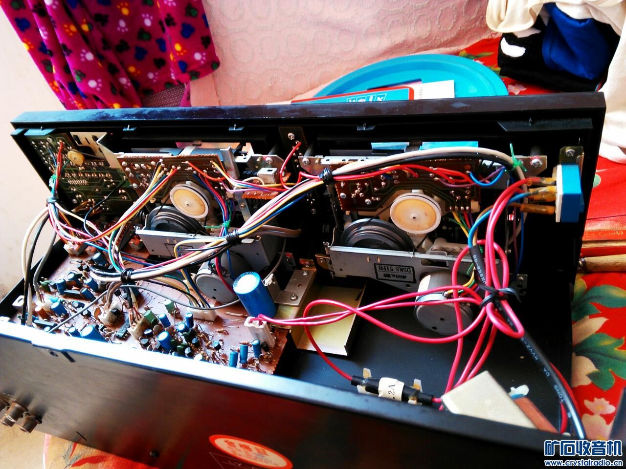

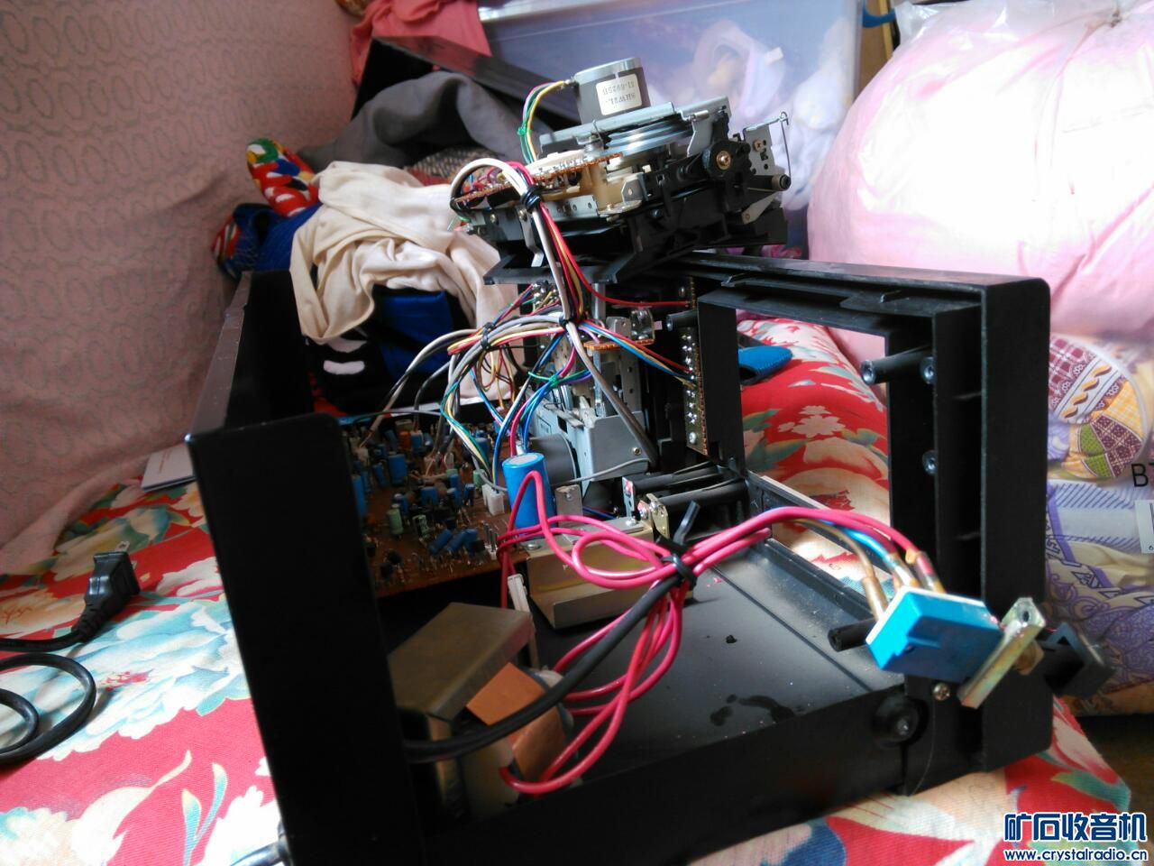

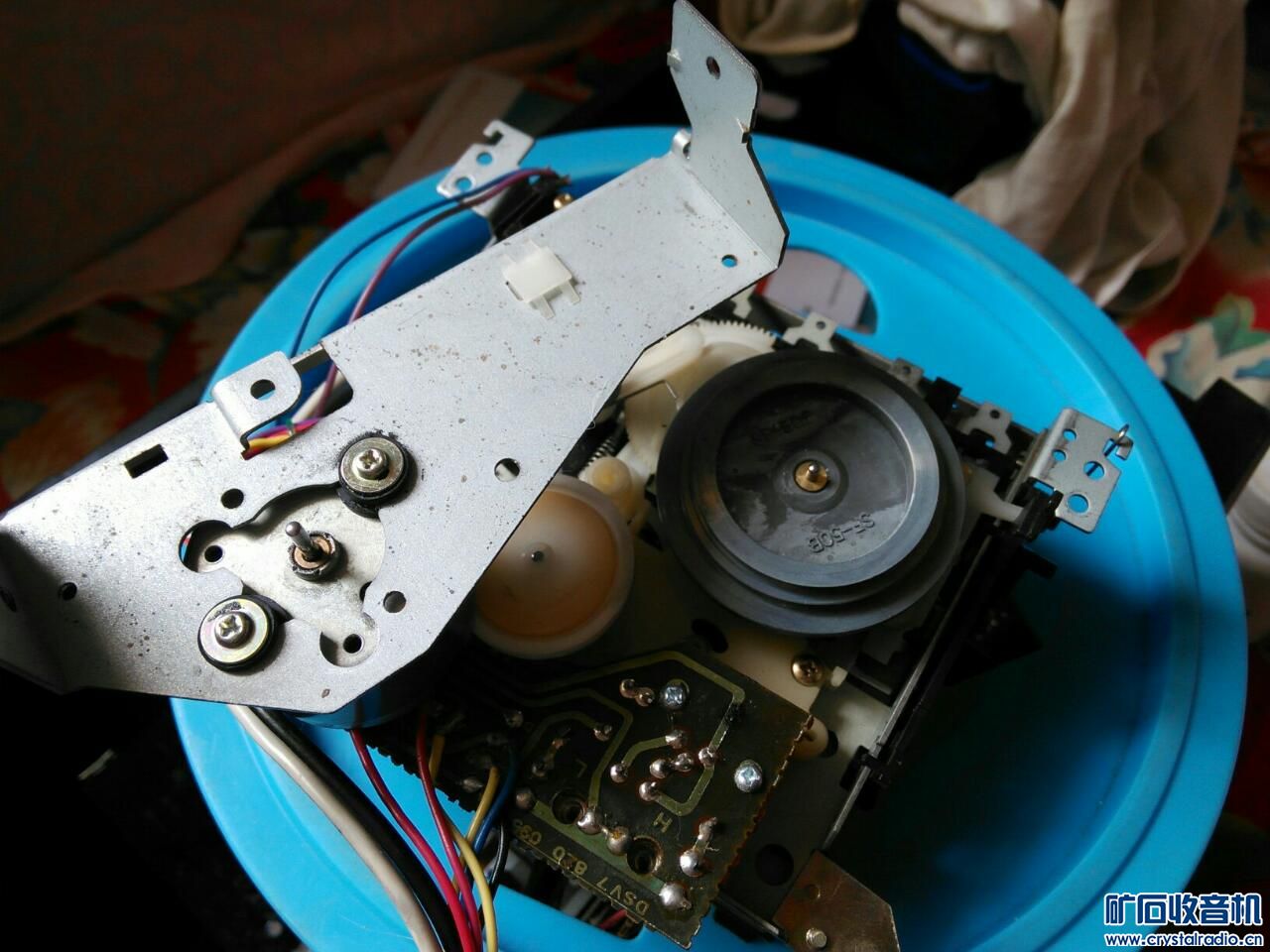

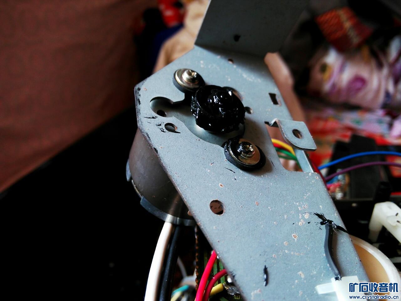

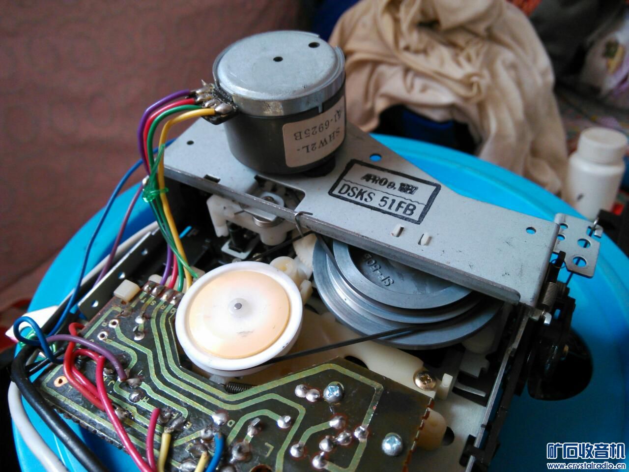

朋友一个国产蓬波组合机的卡座部分,叫我帮忙修一下,拆开一看两卡皮带都化成泥粘在飞轮和电机轮上,没办法,只能拆下来才能彻底清洗干净,无奈空间太小,不好使劲儿,有几个螺丝太紧了,都是耐心活,没什么技术含量,上图大家看看吧! rps20160811_195448.jpg rps20160811_195520.jpg rps20160811_195547.jpg rps20160811_195646.jpg rps20160811_195730.jpg rps20160811_195758.jpg rps20160811_195831.jpg rps20160811_195857.jpg

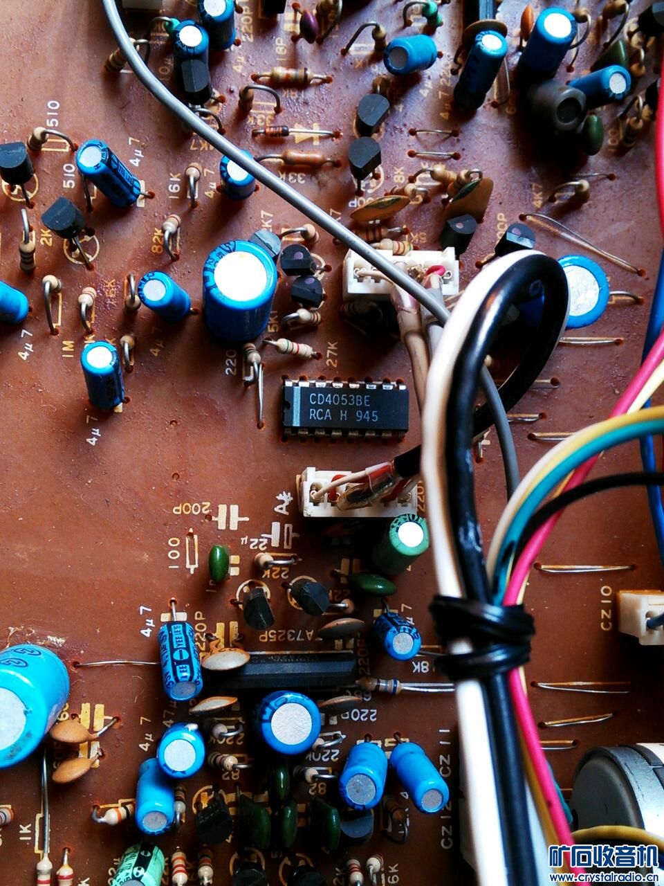

机芯弄好以后试机,效果不错,但是发现B卡不能录音,录音指示灯亮,怀疑CD4053电子开关集成块有问题,检查发现没有控制电压,一个二极管开路,换了一个后就正常了,复制磁带效果还不错!

拆下来装回去费时间,清洗黑泥巴更麻烦,电路倒是容易解决!

这个橡胶烂了清洗真的很费时间.
