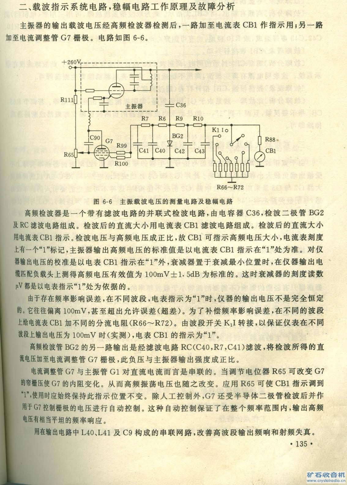

高频电路稳幅,实际上是一种反调制电路,与常见的AGC电路有些相似,但在仪器上使用相对要求高一些,将信号输出取样(峰值检波),经直流放大器放大,其输出用来控制放大器增益,以求获得幅度相对稳定的信号输出。稳幅控制电路的输出可以去控制其中的一级放大(可用双栅极场效应管)、也可以控制振荡器的供电电压大小(相当于一个可控稳压器)、再就是PIN管组成的可控衰减器(这是效果比较好的方案,但不适和较低的频率)。
首先,尽量通过调整电路使不同频段幅值相差小一点,这样节能降低稳幅电路的要求。
原理图参考如下:

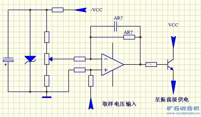

要稳幅就必须构成闭环,在环路中如果没有积分环节,那么就是有静差的,也就是说幅度总有变化,只是比原来偏差小多了就是了,要实现无静差就要在环路中加入积分环节

对!但这不是唯一的方法,用运放也很容易实现积分运算

但精度要差很多,比较器+电荷泵的好处是充电电压和放电电压是恒定的,而且稳定幅度是可控的,并且与环路参数无关,而只用模拟积分电路的话,稳定幅度取决于环路参数相关,不容易调试,而且积分元件参数变化(比如电容有温度系数)会影响输出幅度,所以现在的设计普遍是用电荷泵了。
其实稳幅电路里面这部分倒容易,关键是幅度检测电路比较难做到平坦,尤其是宽带的,要么就用集成电路,但这类芯片不容易买到,比如AD8361,但输入阻抗太低,接入电路麻烦。我做的DDS信号发生器最后采取的办法是预先校准,每个频率输出一定幅度所需要的幅度控制电压预先存储,输出频率的时候通过DA同时输出控制电压,可以做到非常平坦和精确,当然不可能频段内每个频点都校准到,而是每间隔一段频率设置一个校准值,间隔之间的频率采用插值运算。对于做数控信号源的可以采用这个方法。

您说的难点在检测我非常赞同。但对于积分的说法还是觉得不妥:运放做积分运算应该是强项,至于积分参数的变化那只影响积分时间常数,对静差无影响的哦。这方面可以去查看自动控制原理方面的书。幅度可控嘛那也是不在话下,用积分本来就要做减法运算,只有当输出幅度严格和设定相等了输出才不会变,如果高于设定了(哪怕是很微小的一点点)就要做反向积分使输出幅度下降,反之如果低于设定就要正向积分,调节输出增大幅度。

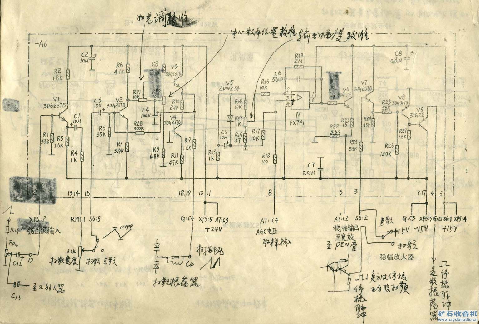

稳定信号发生器幅度的自动控制,实际上就是一种负反馈电路,与生活中洗脚水温度调节原理是类同的。这里提供几种专业信号发生器的自动电平控制电路,楼主理解之后不难自己设计一款适合自制的仪器。
