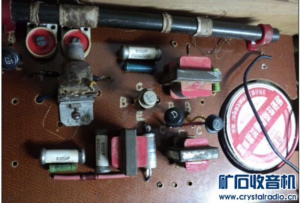

发表于 2016-8-11 17:15:18 |
空气单连 发表于 2016-8-11 16:51
音量和再生强度互相牵扯,不好。
我还有一台这机,70年代DIY的,准备把他取下自己在重新选电路做一台,主要是这机器不好用。
 楼主| 发表于 2016-8-11 17:32:03 |
你真是一位老资格无线电爱好者了,致以敬意。我感觉除了我说的这个问题以外,没有别的问题。不用大改动。再生机确实好玩,咕咕声确实引人入胜。过去晚上一点点的调台,每一个咕咕声都被调出来,灵敏度还真高。太好玩了。
发表于 2016-8-11 17:37:10 |
空气单连 发表于 2016-8-11 17:32
你真是一位老资格无线电爱好者了,致以敬意。我感觉除了我说的这个问题以外,没有别的问题。不用大改动。再 ...
是前辈DYI制作的机器,在破烂王那淘的。共同学习。
